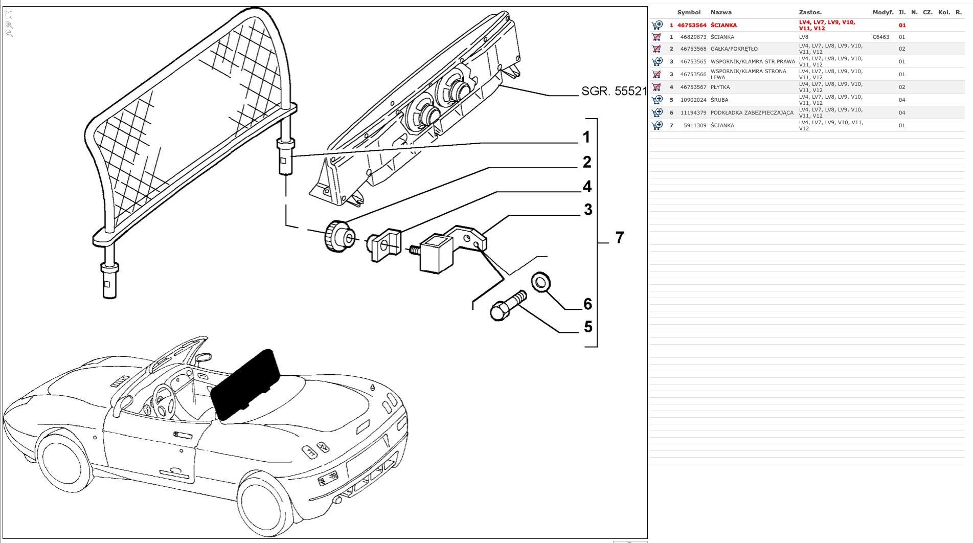

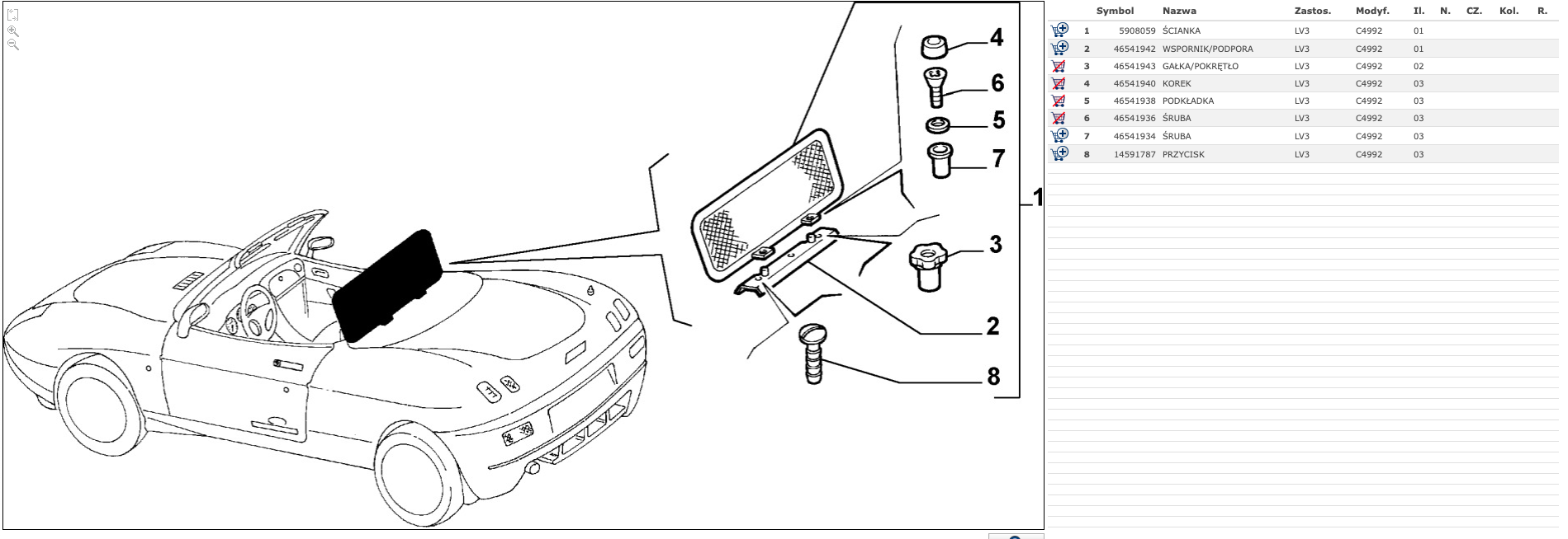

Nie jest to sztywno związane z rocznikiem, tak jak uszczelki dachu. W kilku krajach pewne modele rozwijały się swoim rytmem. Najlepszym przykładem jest Riviera Germania, która wszystko miała "wcześniej" a pełne M2 dostała ostatnia.
Różnica polega na wprowadzeniu subwoofera, który wymusił zmianę sposobu mocowania wiatrołapu, a co za tym idzie jego konstrukcję.

Właśnie stąd moje pytanie . Konkretnie / może foto / mam Riviere z Niemiec rok 2000 z subem. Chciałbym zamontować oryginalny wiatrołap , co będzie pasowało v1 czy v2 ?

Potrzebujesz taki (V2) ...
... a nie taki (V1).
