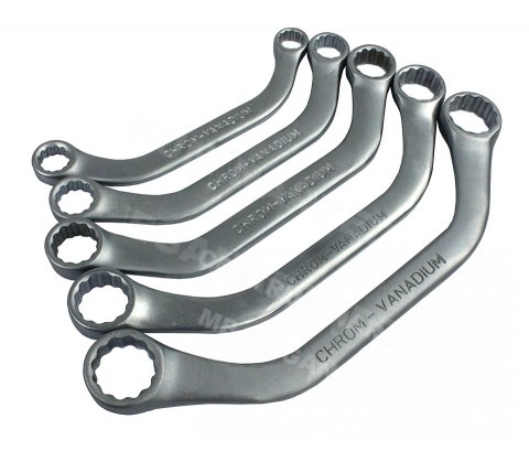

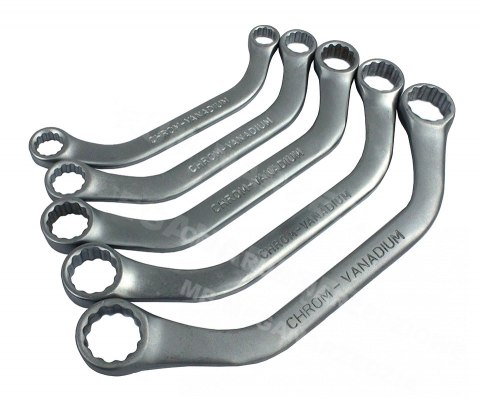

Da się go wyjąć posiadając tylko kanał bez podnośnika silnika. Podkładamy deski pod silnik, rozkręcamy poduszkę koło rozrządu i z tyłu silnika. Następnie unosimy przód budy. Nie jest lekko ale da się wyjąć.
Bardzo polecam zakupić klucz gięty do alternatorów tego typu:
U mnie obeszło się bez wyjmowania rozrusznika ale nie znaczy to, że to dobry pomysł.
