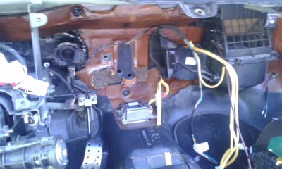

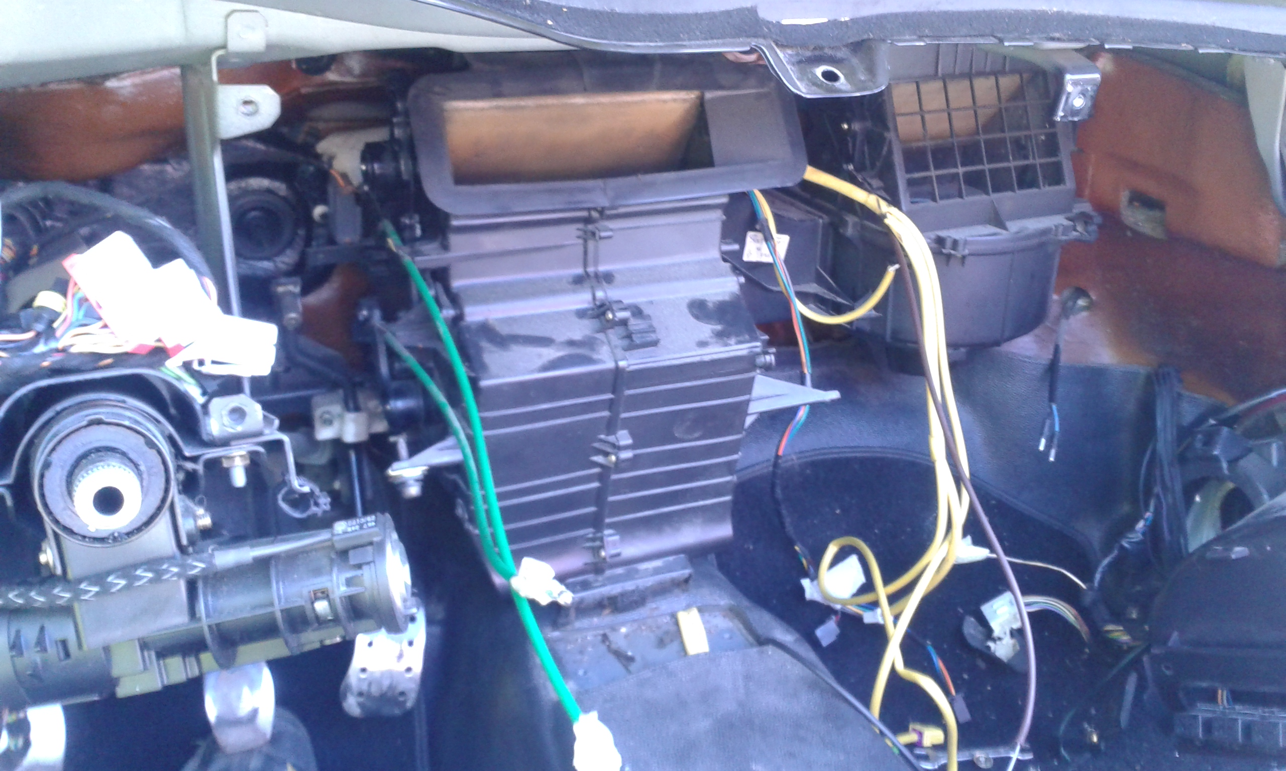

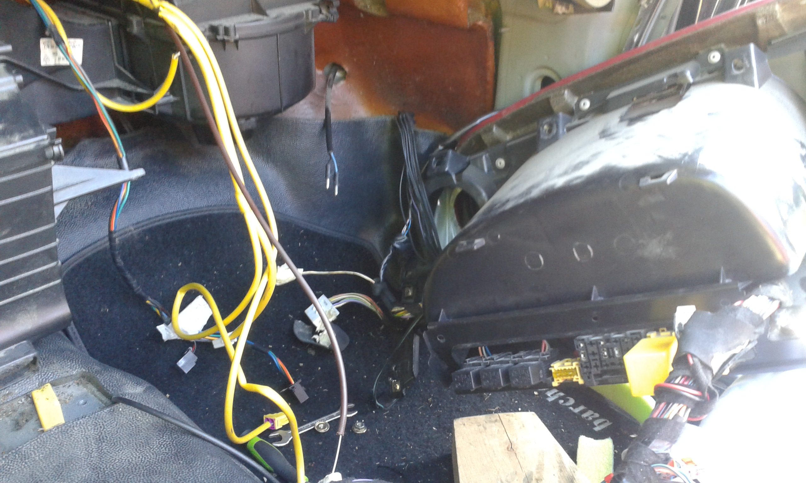

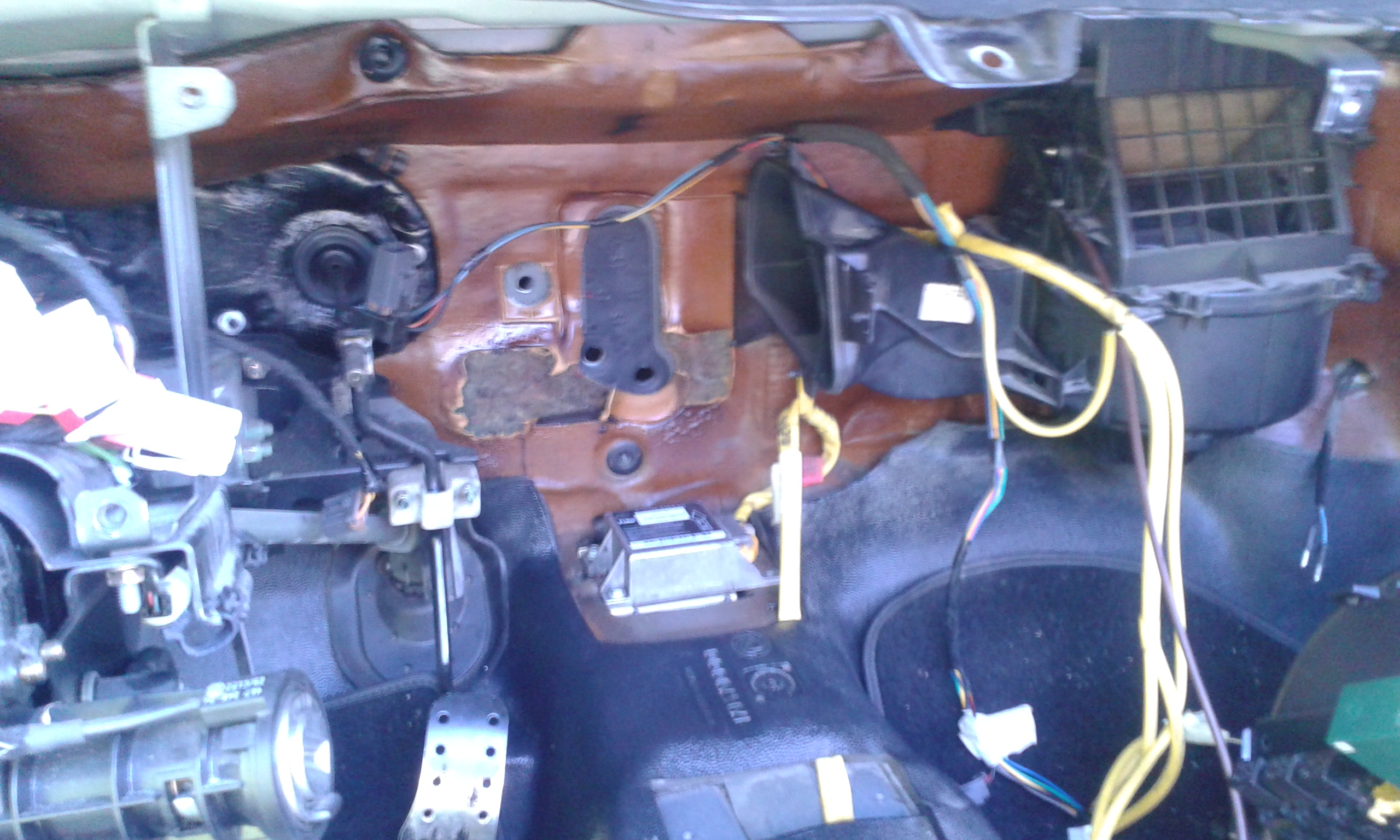

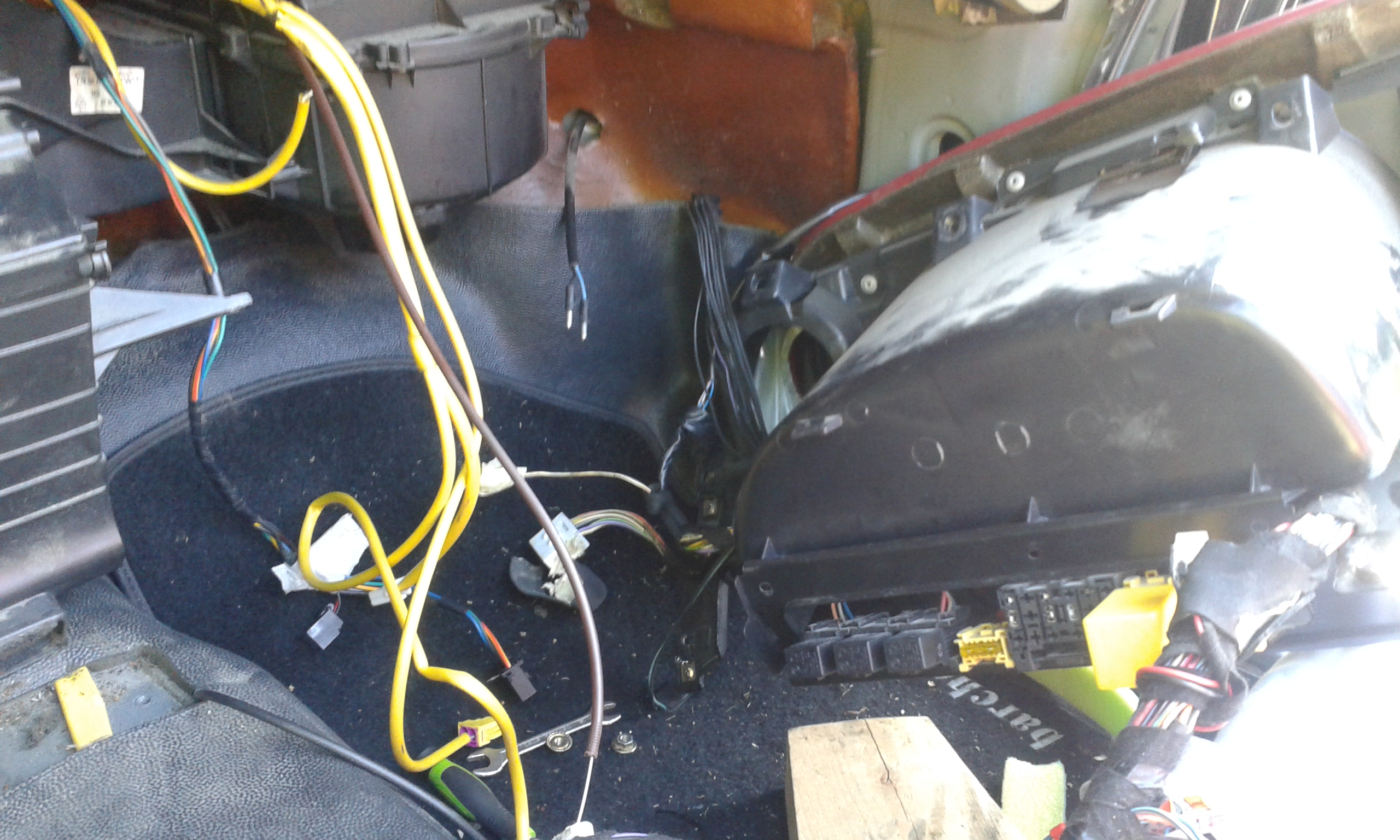

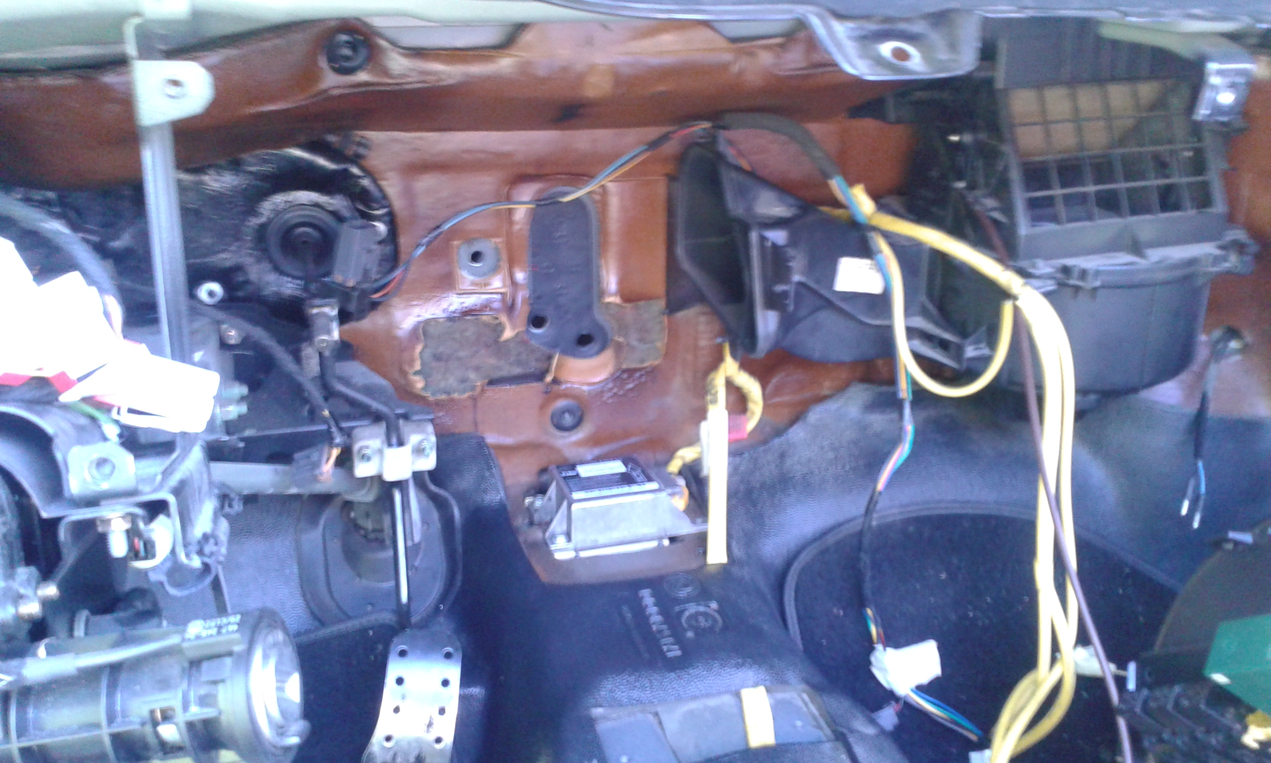

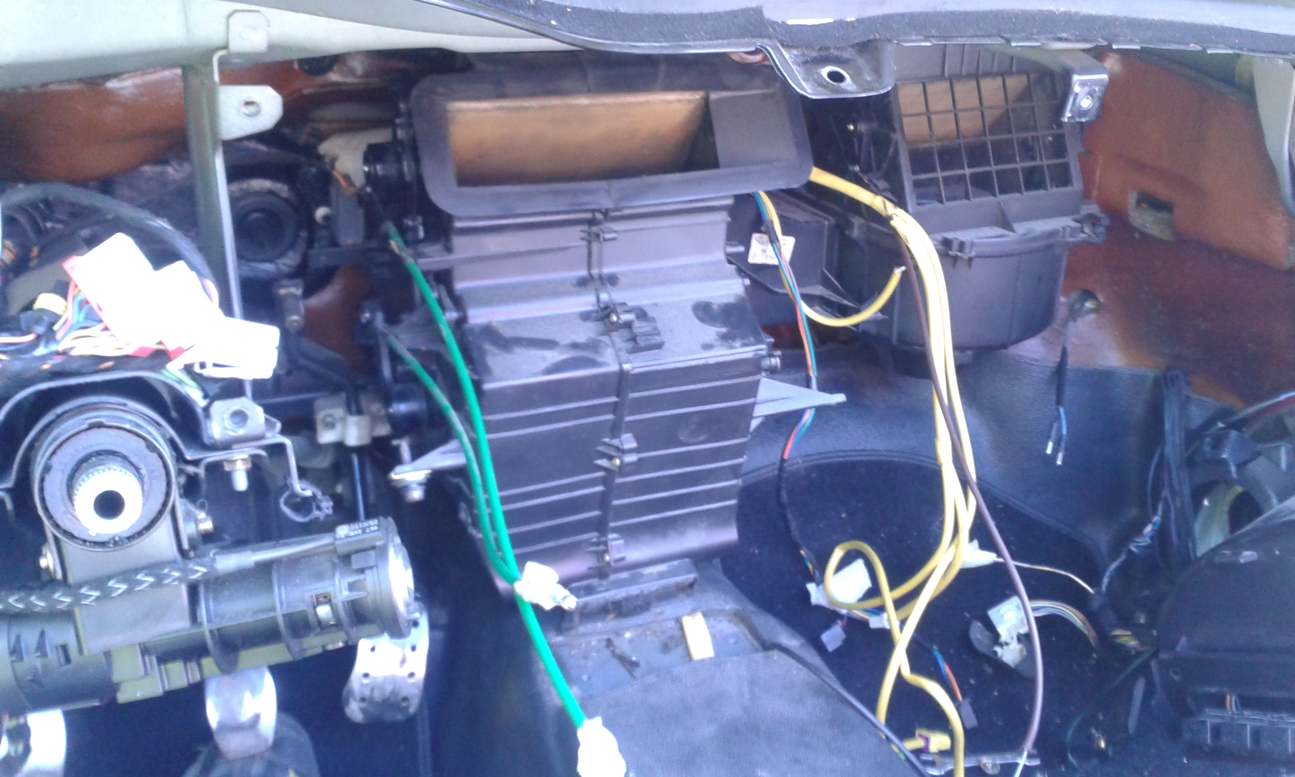

Wymieniłem nagrzewnicę, nie jest to aż takie trudne ale demontaż i ponowne zamontowanie zajmuje naście godzin, parę dni roboczych heh. Poniżej zamieszczam zdjęcia z demontażu oraz opis w PDF (po niemiecku, znaleziony na facebook, pochodzący z niemieckiego forum barchetty. Mam nadzieję, że komuś się przyda.
