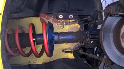

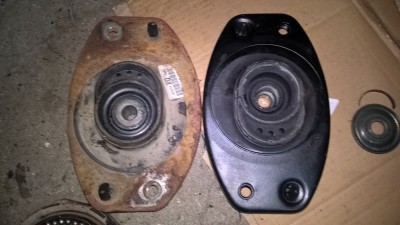

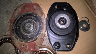

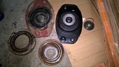

Teo, dziękuję za uprzedzenie. Przynajmniej nie zdenerwowałem się bardzo przy wymianie. Tylko troszkę.
Rzeczywiście łożyska oferowane jako do B, nie pasowały.
Nawet myślałem że pokombinuję i zamienię miejscami śruby w McPersonie (czyli tam gdzie oryginalnie były plastikowe zatrzaski użyć śrub w nadwoziu). Nie byłoby łatwo przy błotniku bo śruba byłaby trochę pod błotnikiem ale byłem gotowy pokombinować.
Jednak sam system ułożyskowania zupełnie nie pasował. Bieżnia z plastikowym mocowaniem sprężyny nie pasuje do nowego mocowania kolumny (pewno od Punto).

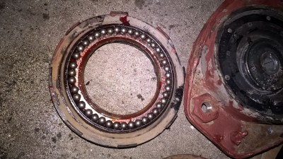

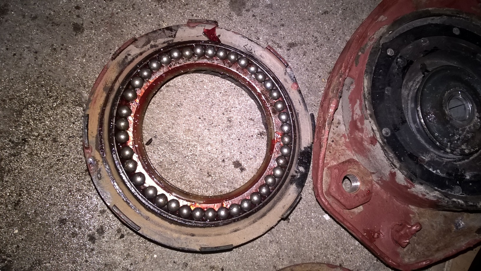

Jednym słowem dokładnie wyczyściłem bieżnie, uszczelki i kulki. Użyłem smaru do łożysk i poskładałem grzecznie wszystko do kupy.
Pewnie będzie lepiej.
Co najważniejsze wymieniłem amorka który nie nadawał się do niczego (miał 20% skuteczności). Jutro drugi

Teo miał rację, a szkoda, że nie można dostać łatwo tego typu części prędzej czy później to w końcu padnie Ja jak zakupiłem swoja barkę stałem z pracami 3 tygodnie kupiłem 4 różne używane komplety i żaden nie był w idealnym stanie mój mechanik wpadł na pomysł i dobrał elementy z jakiegoś francuza teraz chodzi wszystko idealnie :oczami
