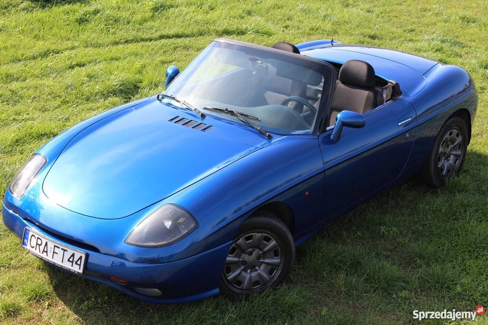

fiat-barchetta-cabrio-piekne-sprawne-1995r-18-elektryczne-szyby-kujawsko-pomorskie-osieciny-473889746.jpg
Tak było na początku - zdjęcie z ogłoszenia ;)
