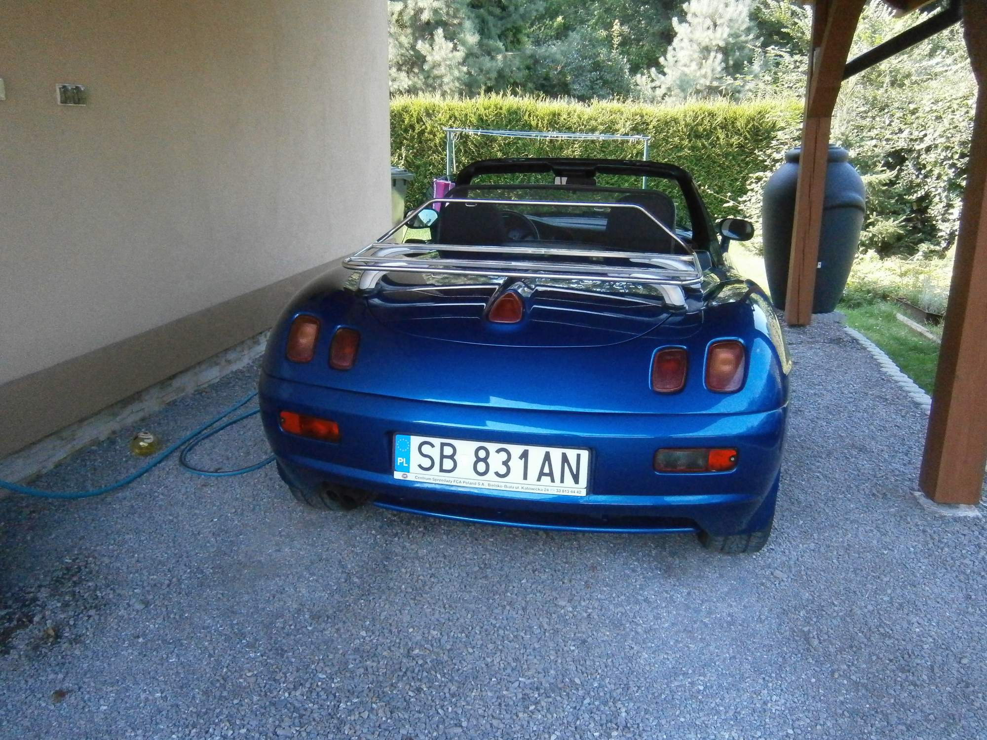

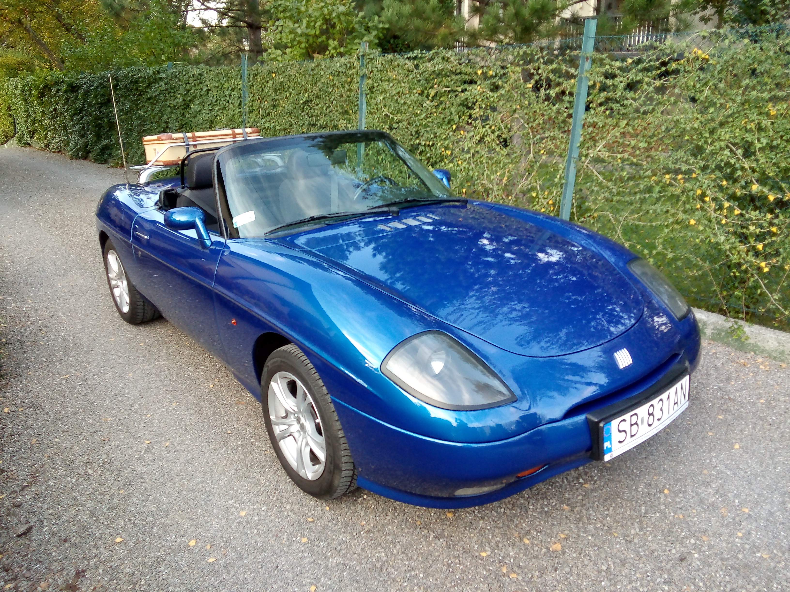

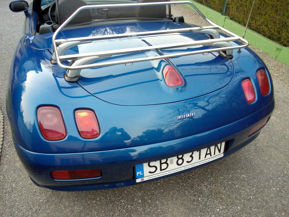

Postprzez Lo_Thar » 03-sie-2020 22:34

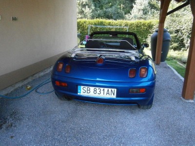

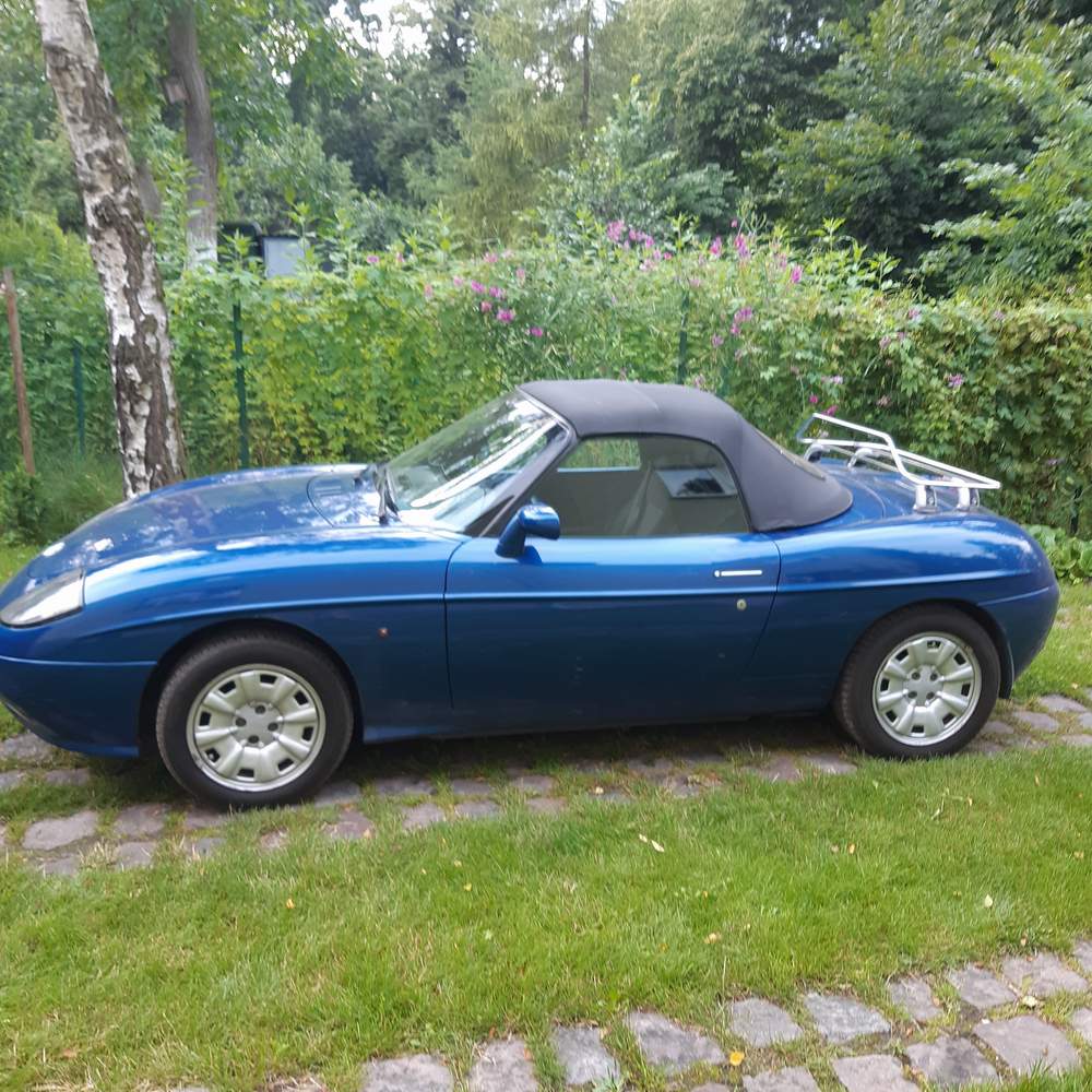

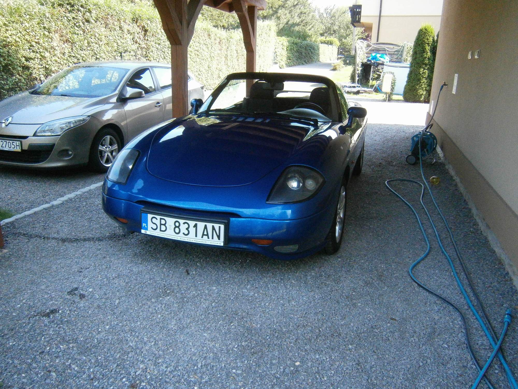

Barchetta została kupiona w piątek w Bydgoszczy, więc na początek czekała ją 450km podróż która przebiegła bez żadnych problemów. A wcześniej mnie czekała 7 godzinna podróż po nią pociągiem - dobrze że był bezpośredni
Rocznik 2000, przywieziona z Niemiec w 2010 i od tego czasu miała jednego właściciela który bardzo dbał o swój samochód.
Przebieg 130 000 km, z czego w Polsce przez ostanie 10 lat zrobione 25 000 km
Po przywiezieniu do Polski w 2010 wylądowała w serwisie Fiata, który zrobił co tylko mógł i wystawił rachunki na 4000zł za serwis autka :szok
Dach i uszczelki całe szczęście są w idealnym stanie

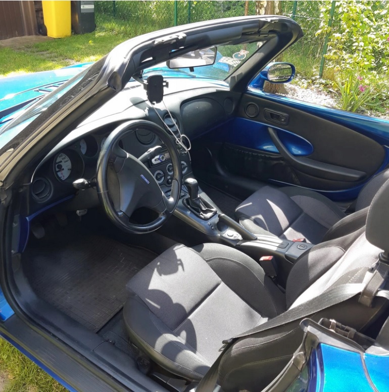

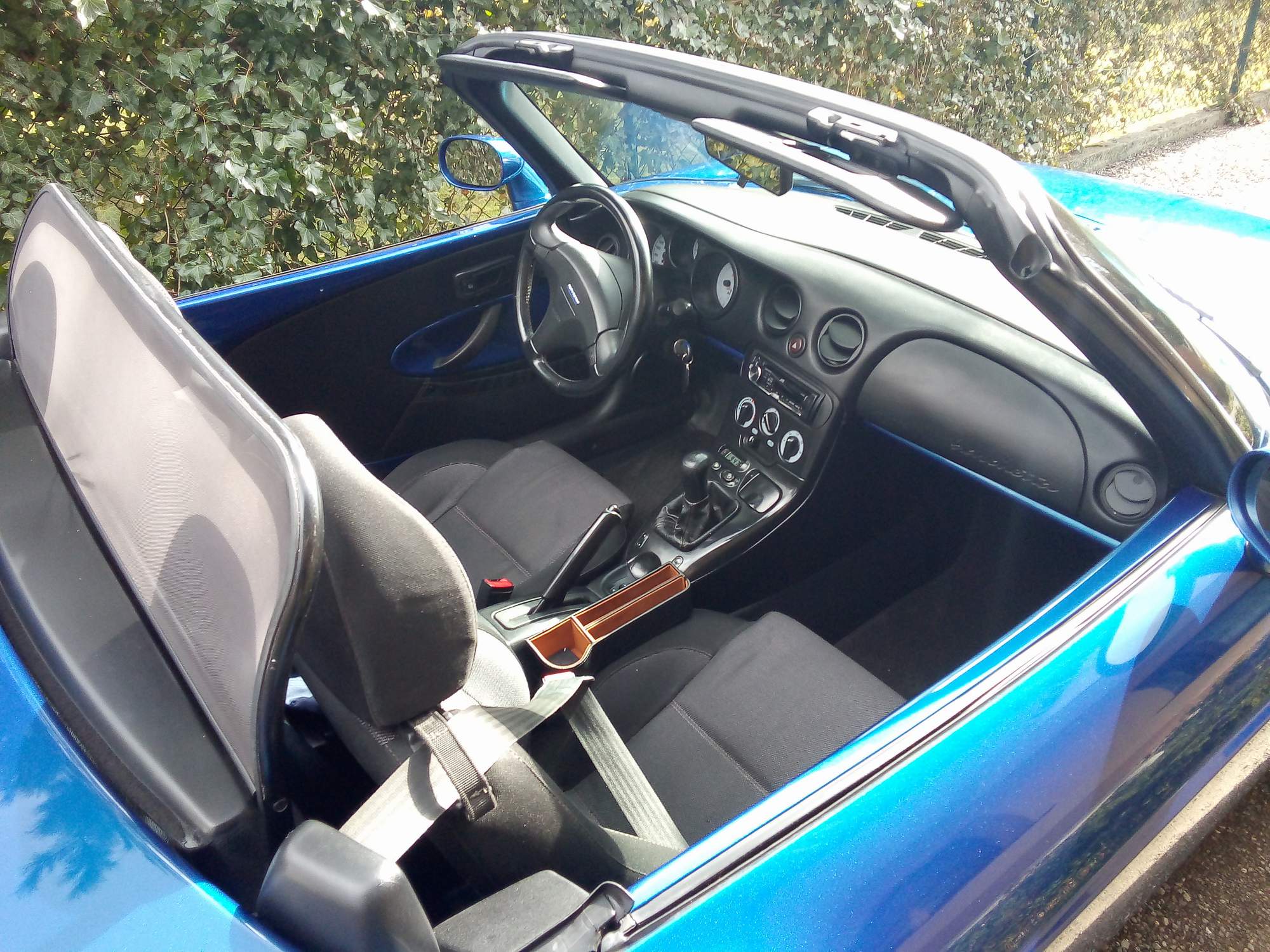

Dziś byłem na przeglądzie, serwisant był w szoku co do stanu karoserii i wnętrza, do zrobienie jest tylko prawy wahacz

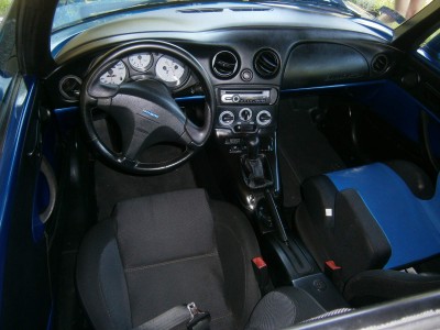

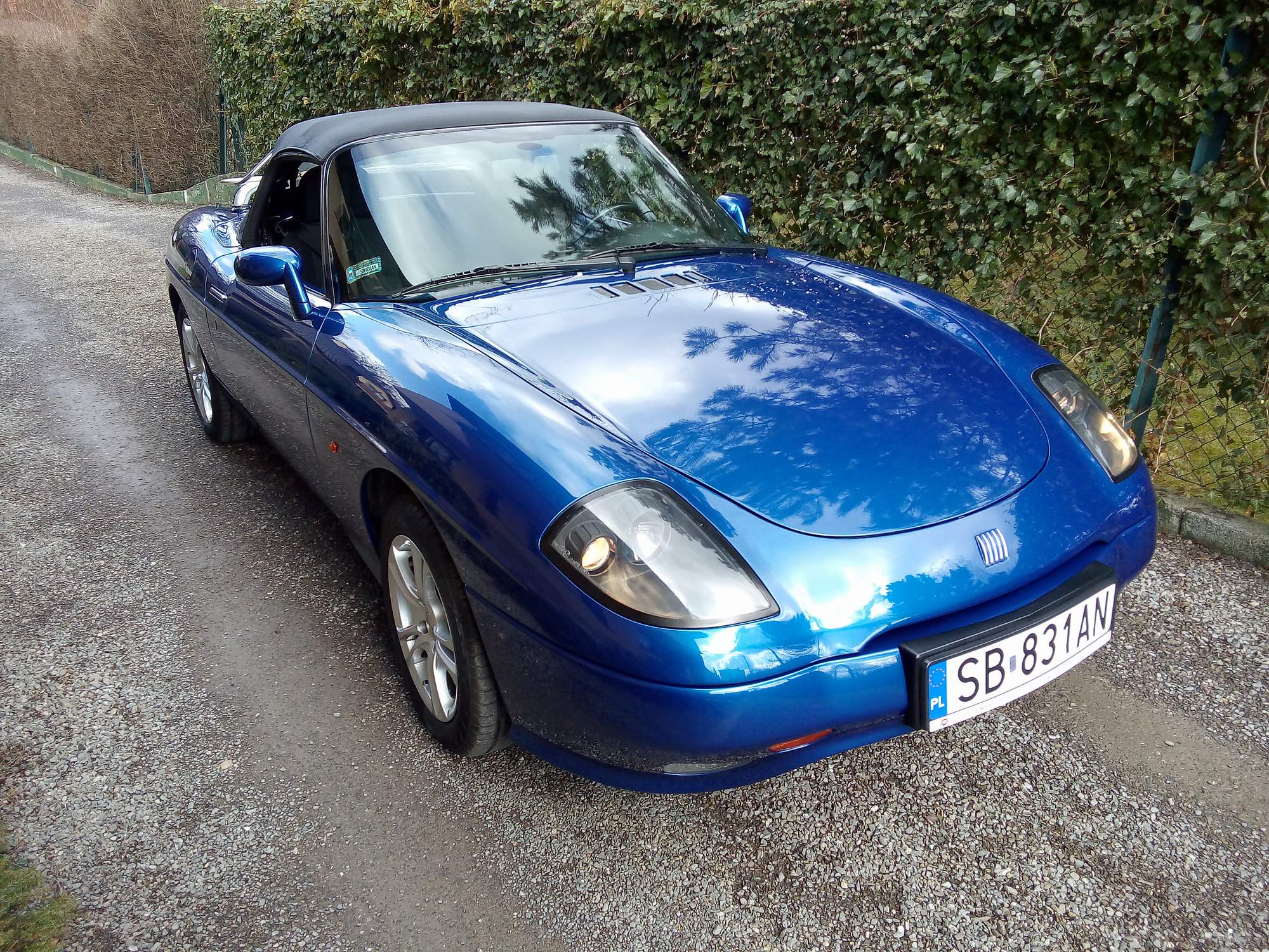

Odnoście zmian które już zapoczątkowałem i idą pocztą :)

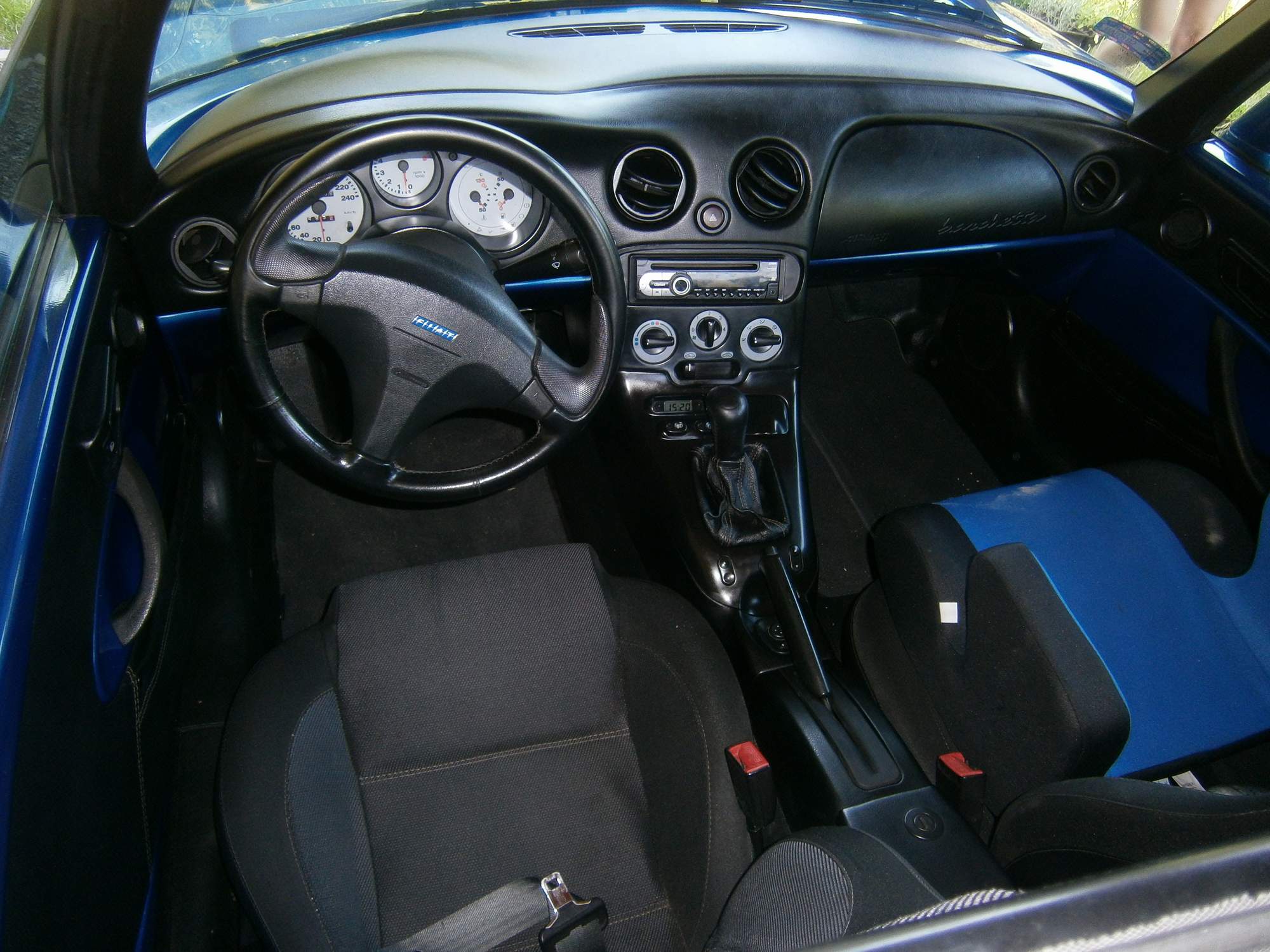

Będą nowe alufelgi, dywaniki welurowe zamiast gumowych, planuję pomalować konsole środkową w kolor samochodu i usunąć ten nieszczęsny znaczek. Nie dość że jest w złym miejscu, bo we właściwym się nie mieścił ze względu że jest za duży, to jakiś niedorobiony lakiernik tak zaszpachlował dziurę po starym znaczku że trzeba zrobić to jeszcze raz - tak jest widoczna. Więc na początek pewnie będzie bez znaczków i zobaczę jak lepiej wygląda. Jakby co to właściwe logo też już zamówione

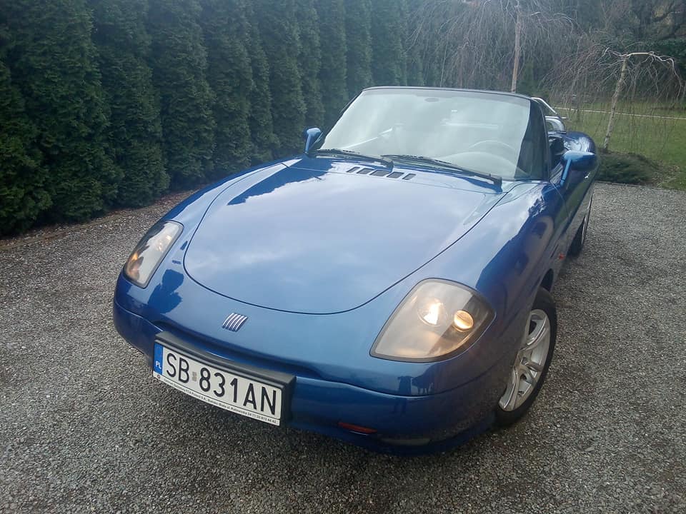

Tak wygląda przed zmianami

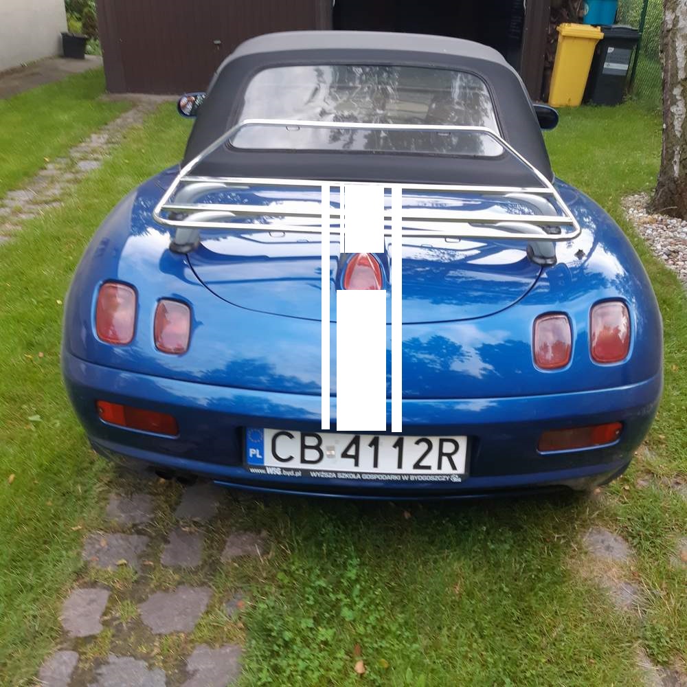

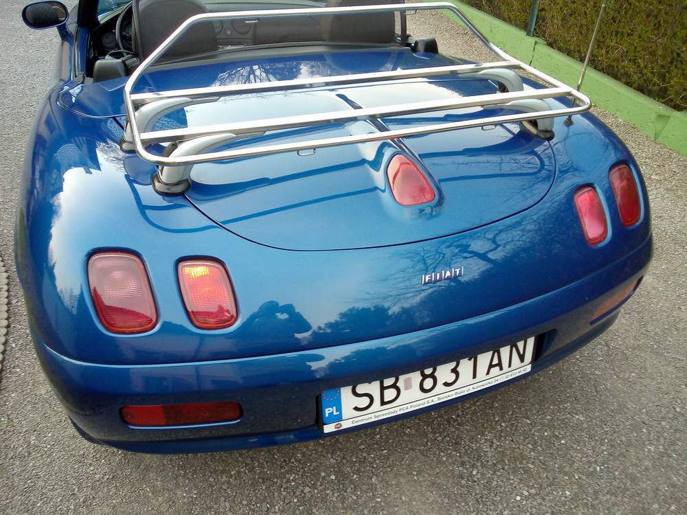

Postprzez Lo_Thar » 04-sie-2020 19:57

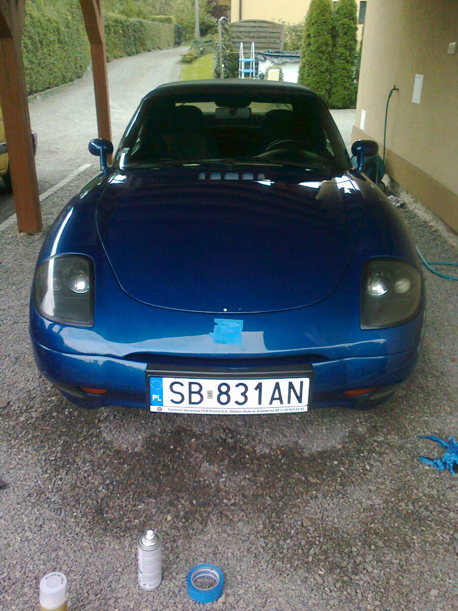

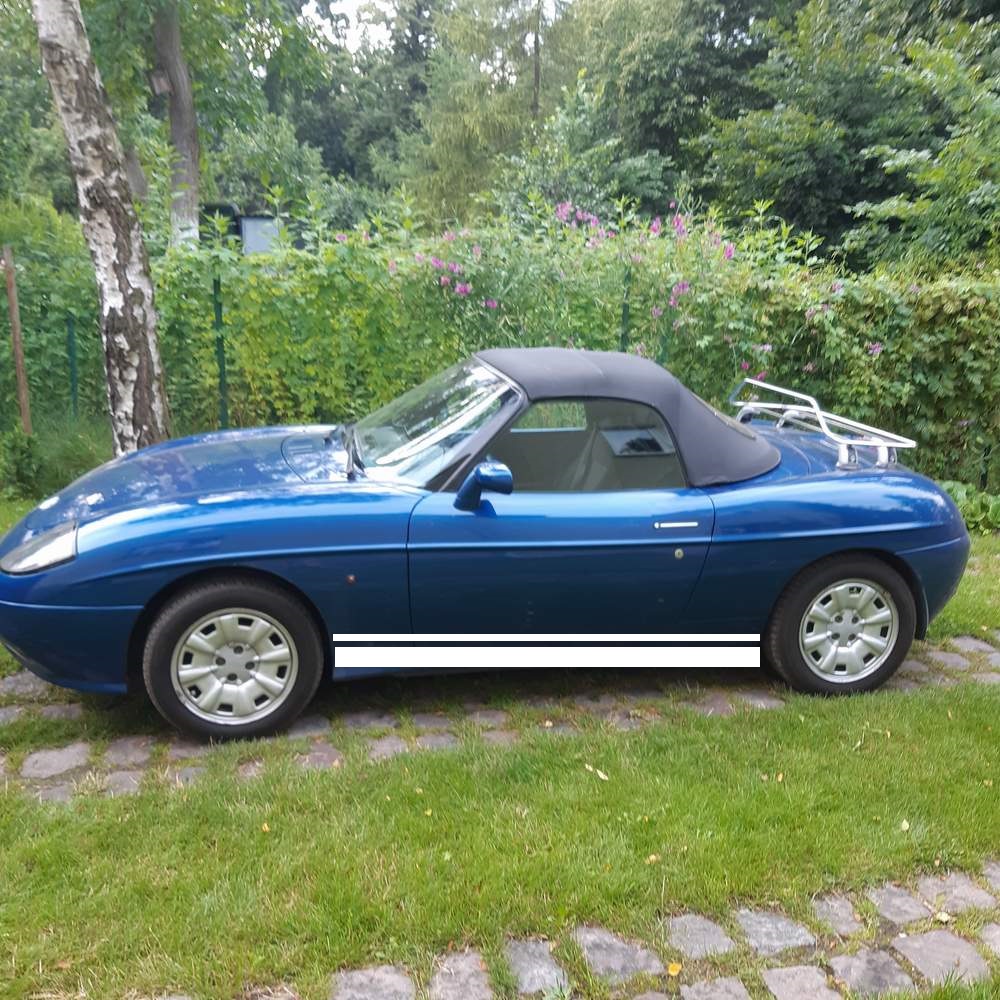

Spotkał się ktoś z Barchettą z pasami - coś w tym stylu? Tak się zastanawiam jak by to w realu wyglądało ...
Re: Barchetta z Bielska
Postprzez Lo_Thar » 08-sie-2020 14:31

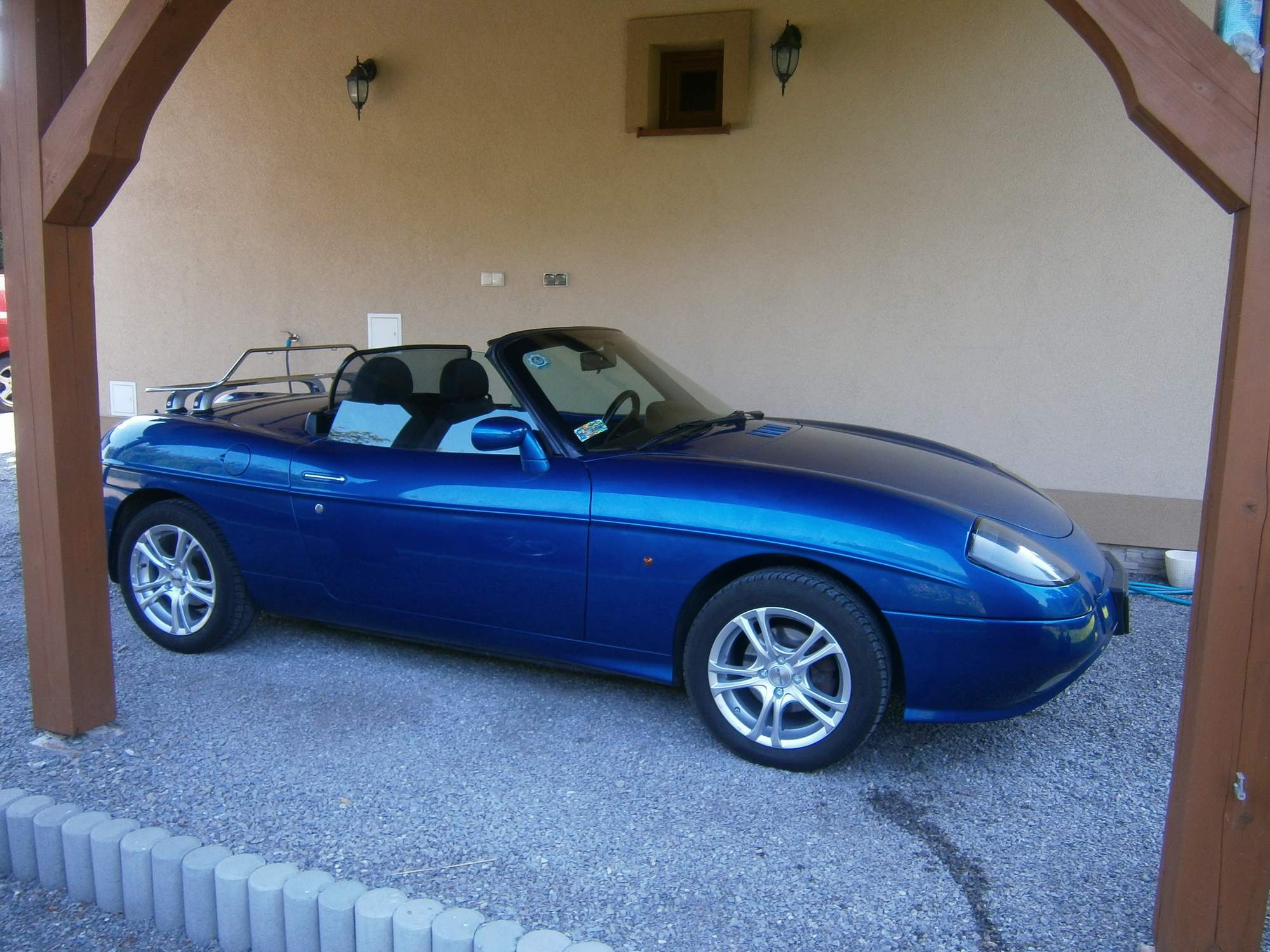

Minął tydzień od zakupu - Barchetta zrobiła 1000km, z czego połowę w drodze do nowego domu.
Zrobiłem prawy wahacz, kupiłem nowe felgi, dywaniki, gruntownie wysprzątałem w środku łącznie z praniem tapicerki, odnowiłem gałkę zmiany biegów oraz porządnie zaimpregnowałem dach dedykowanymi środkami.
Pasów nie będzie, doszedłem do wniosku że była by to przesada, ale nadal zostaje mi lakierowanie źle zrobionego usunięcia znaczka oraz lakierowanie pod kolor nadwozia konsoli środkowej. Niestety pierwszy wolny termin u mojego zaufanego lakiernika to 1 października :(

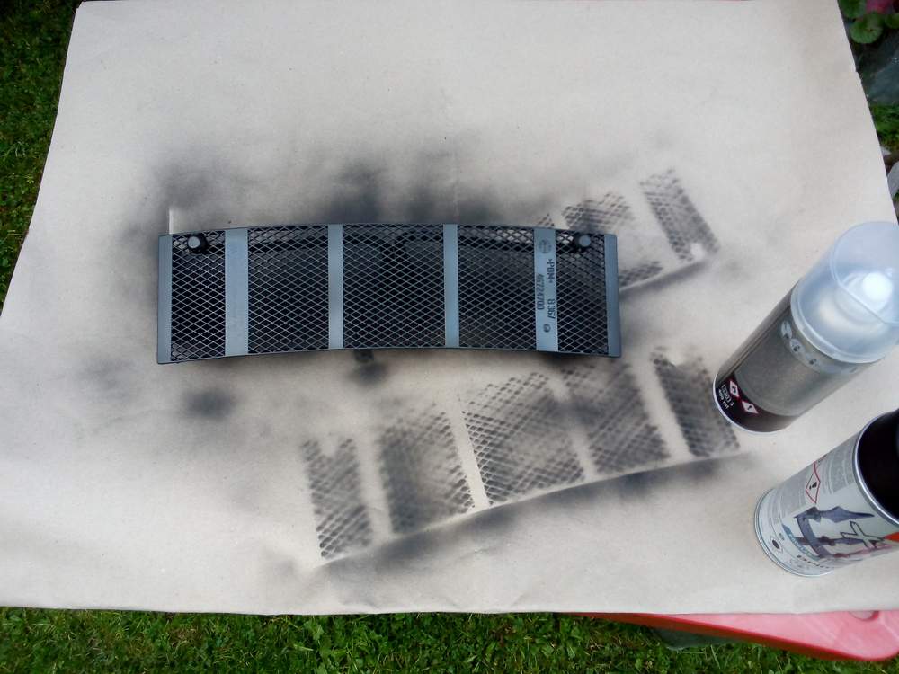

Postprzez Lo_Thar » 22-wrz-2020 15:15

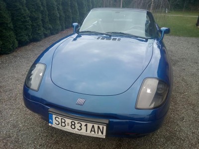

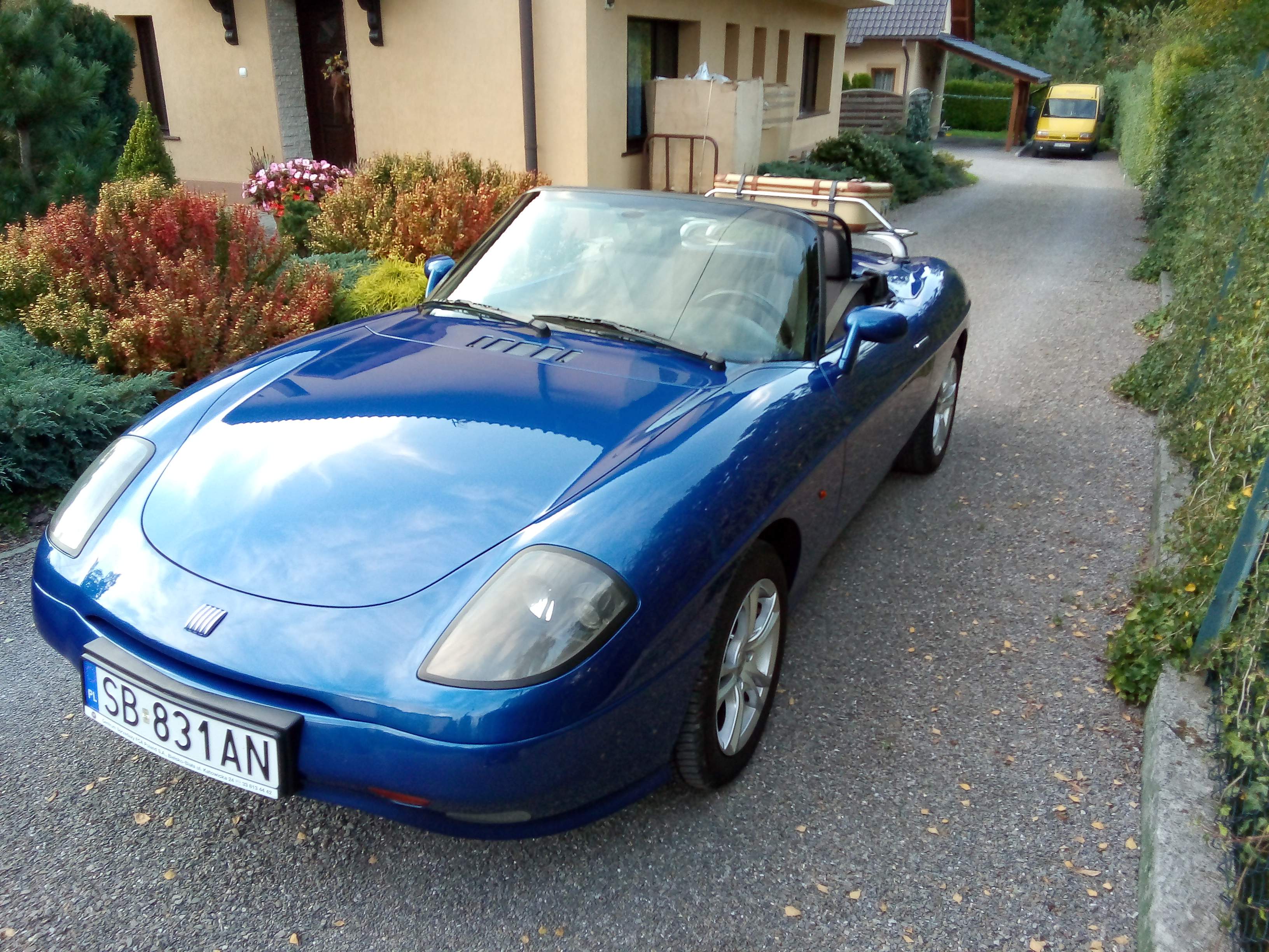

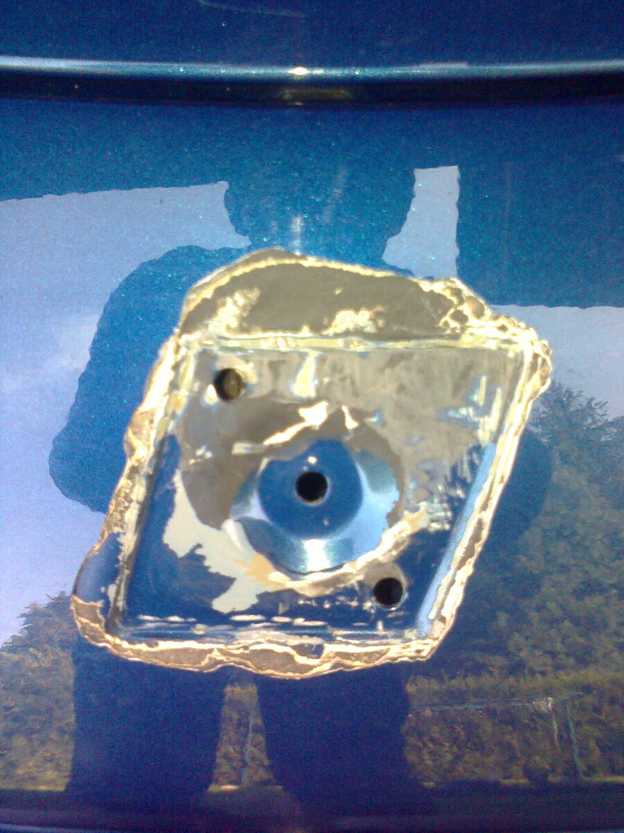

Plany się zmieniły - idę w oryginalność.
Tak nie w 100%, bo oryginalnego radia i felg na pewno nie zamontuję, ale reszta już będzie. Czyli usuwanie szpachli i powrót do znaczków Fiata.
Bałem się że znaczek został usunięty dlatego że samochód miał dzwona, ale jednak była to fanaberia niemieckiego właściciela 12 lat temu

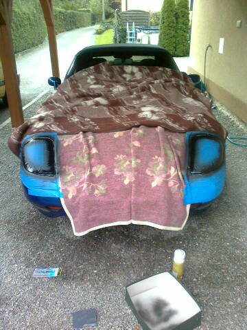

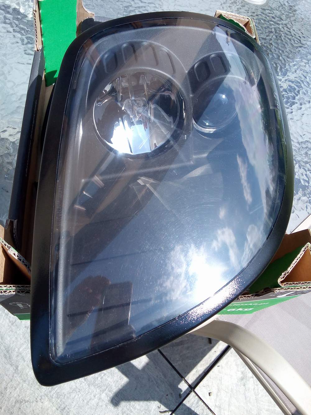

Postprzez Lo_Thar » 25-wrz-2020 12:08

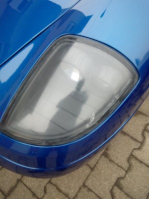

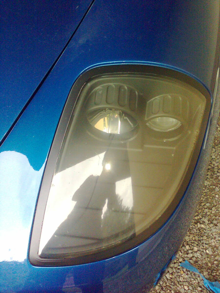

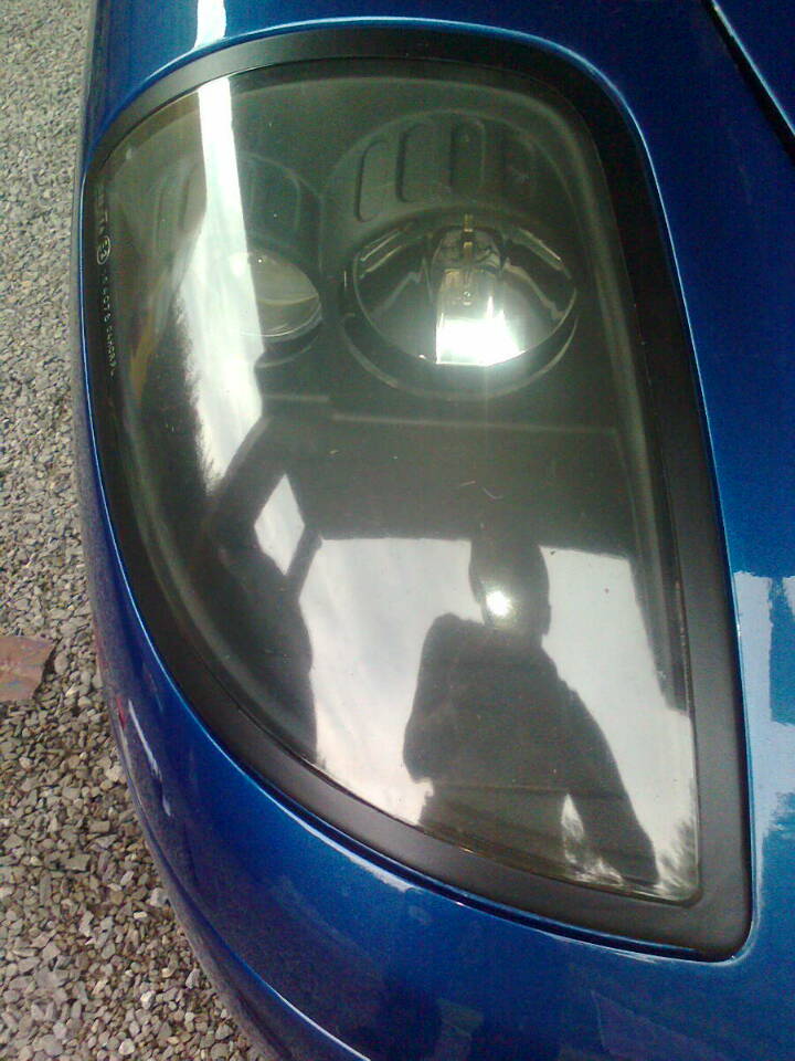

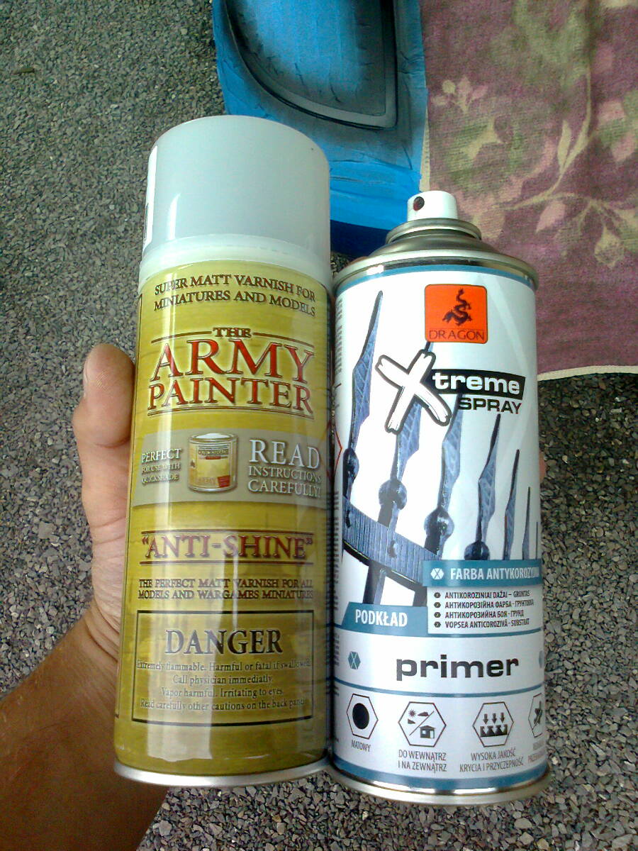

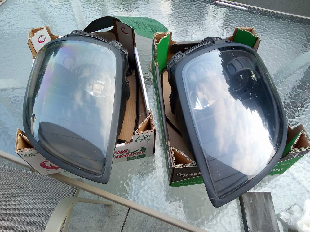

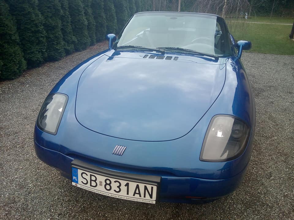

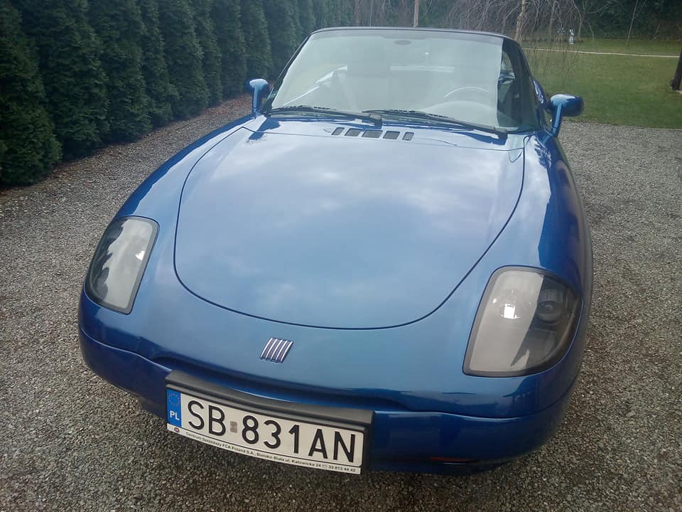

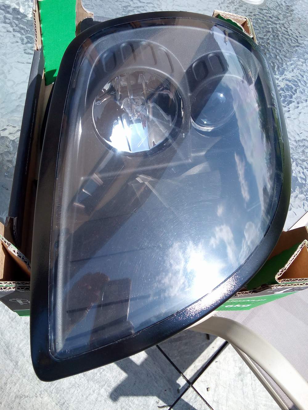

Może kogoś zachęcę do naprawy reflektorów. Mój jeden miał ułamany róg i czarna farba pod spodem, na rogach była w niektórych miejscach poobcierana, nie wyglądało to za estetycznie. Pod tym jak zobaczyłem jaki drogie są używki w gorszym stanie od mojego, a nowe kosztują 2500 od sztuki, postanowiłem odświeżyć je samemu.
Najtrudniejsza była naprawa brakującego roku - dokleiłem kawałek plastikowej płytki zabranej ze skrobaczki do lodu ;P i tak długo szlifowałem papierem ściernym aż nie uzyskałem idealnej powierzchni. Wszystko bez ściągania lampy więc nie było łatwo nie uszkodzić lakieru. Efekt jest ok, coś tam delikatnie pod światło widać, ale trzeba się długooo przyglądać.
Użyłem farb i lakieru bezbarwnego które stosuję od lat w modelarstwie czołgowym RC - bardzo fajnie się się je nakłada.
Postprzez wisiena » 26-wrz-2020 07:12
Wygląda fajnie.
Pomalowałeś jednak ten czarny pasek na lampie a nie pod, tak?
Postprzez Lo_Thar » 26-wrz-2020 16:00
Tak malowałem na lampie. Wolałem nie ryzykować z 20 letnią uszczelką od reflektora żeby od dołu malować
Postprzez wisiena » 27-wrz-2020 12:53
No jasne. Ciekaw jestem jak trwały będzie ten zabieg.
Postprzez Lo_Thar » 27-wrz-2020 14:06
Autko jest po pierwszym myciu na myjni i kersher z 20cm nic nie uszkodził. Uff

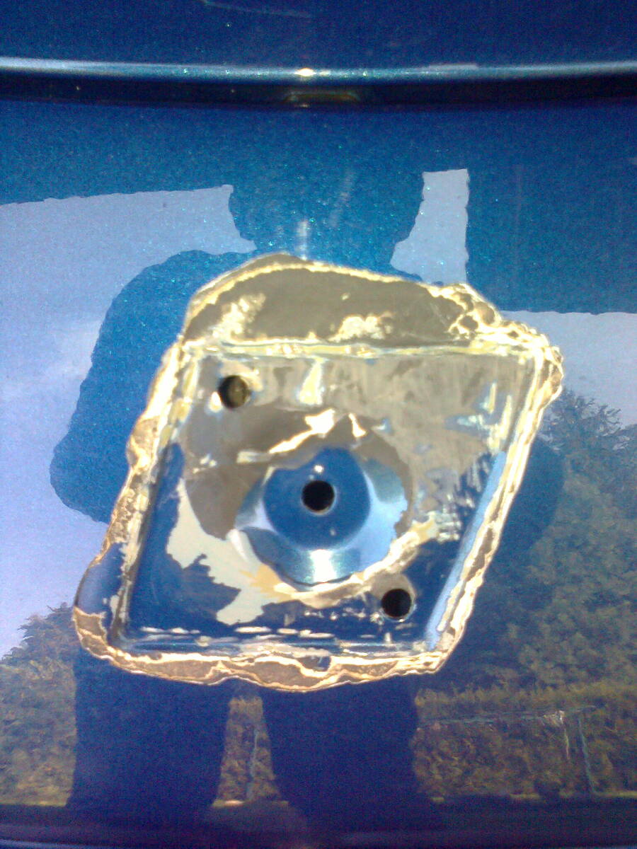

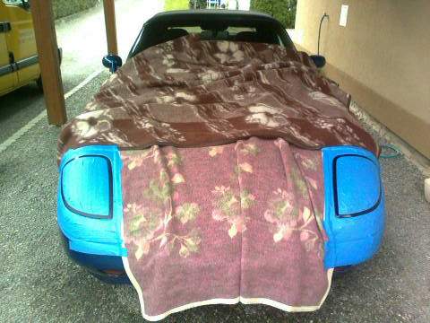

Postprzez Lo_Thar » 06-paź-2020 19:48
Jutro prawdopodobnie będę odbierał autko od lakiernika z odtworzonym miejscem na wcześniej usunięty znaczek, i przy okazji na Barkę czeka powitalny prezent
Postprzez Lo_Thar » 09-paź-2020 20:18

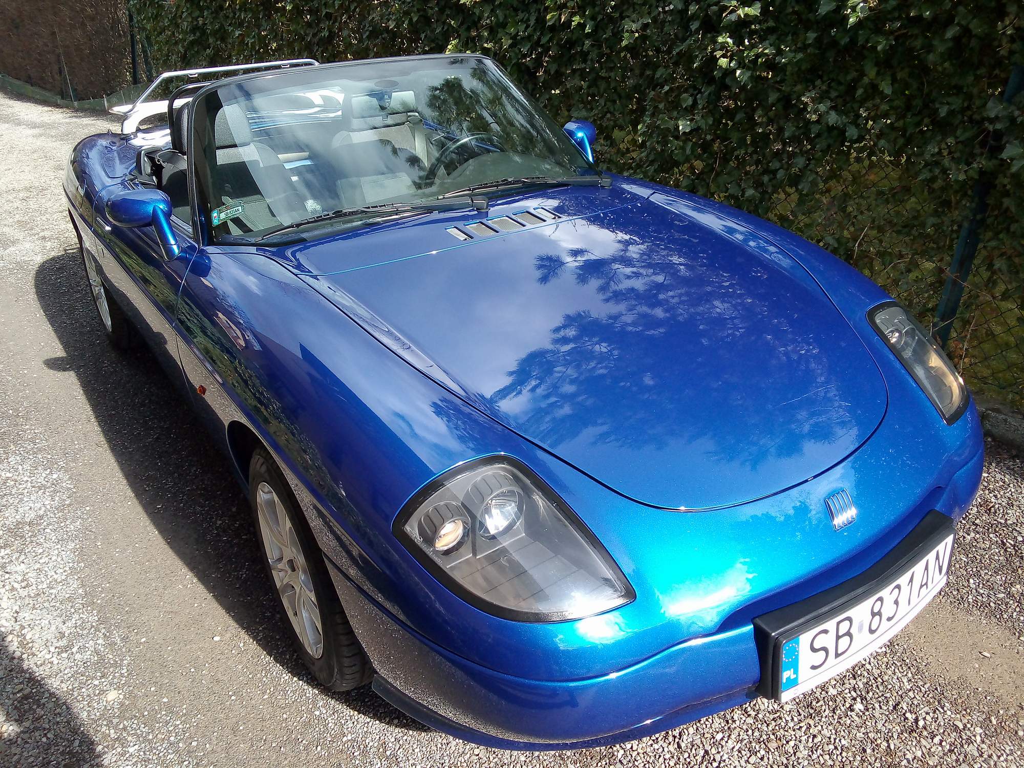

Barka odebrana od lakiernika - dziś ją umyłem, nałożyłem wosk na mokro i zaliczyłem pierwszą przejażdżkę od 2 tygodni. Ale się za nią stęskniłem :) Przerobiłem też walizkę aby nie odpinać za każdym razem skórzanych pasów - jeszcze z dwa razy i by się rozleciały ze starości. Tylni znaczek mam ale jakoś nie mogę się do niego przekonać i na razie zostanie bez

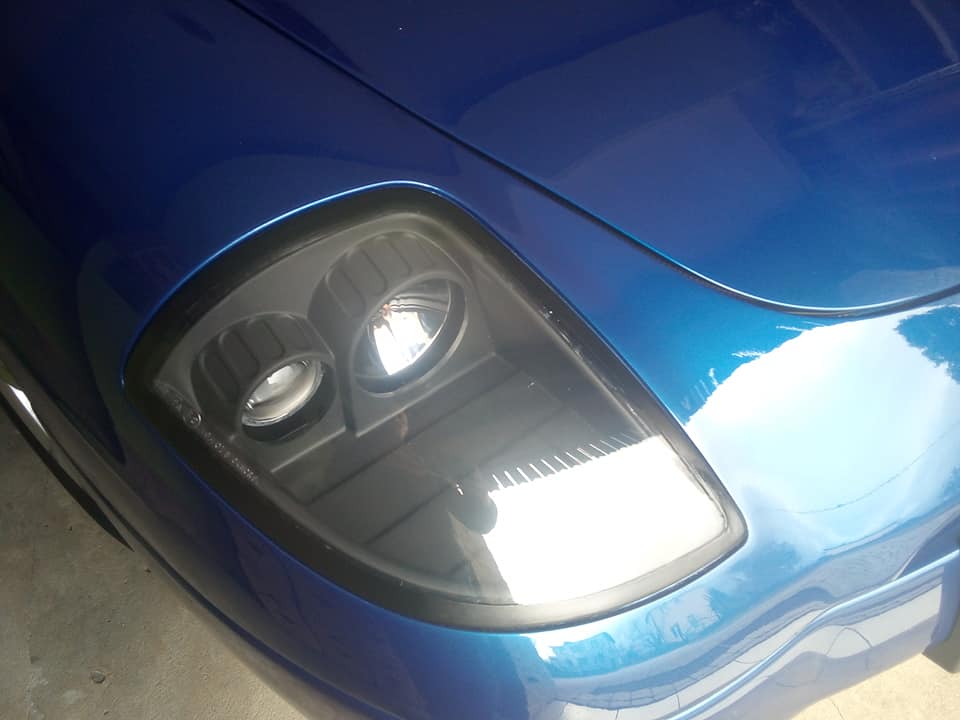

Postprzez Lo_Thar » 21-sty-2021 21:35
Cieszę się że pomysł się przydał. Nowych świateł niestety w rozsądnych cenach nie można dostać więc trzeba sobie jakos radzić

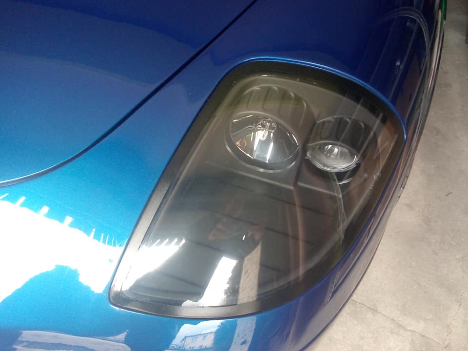

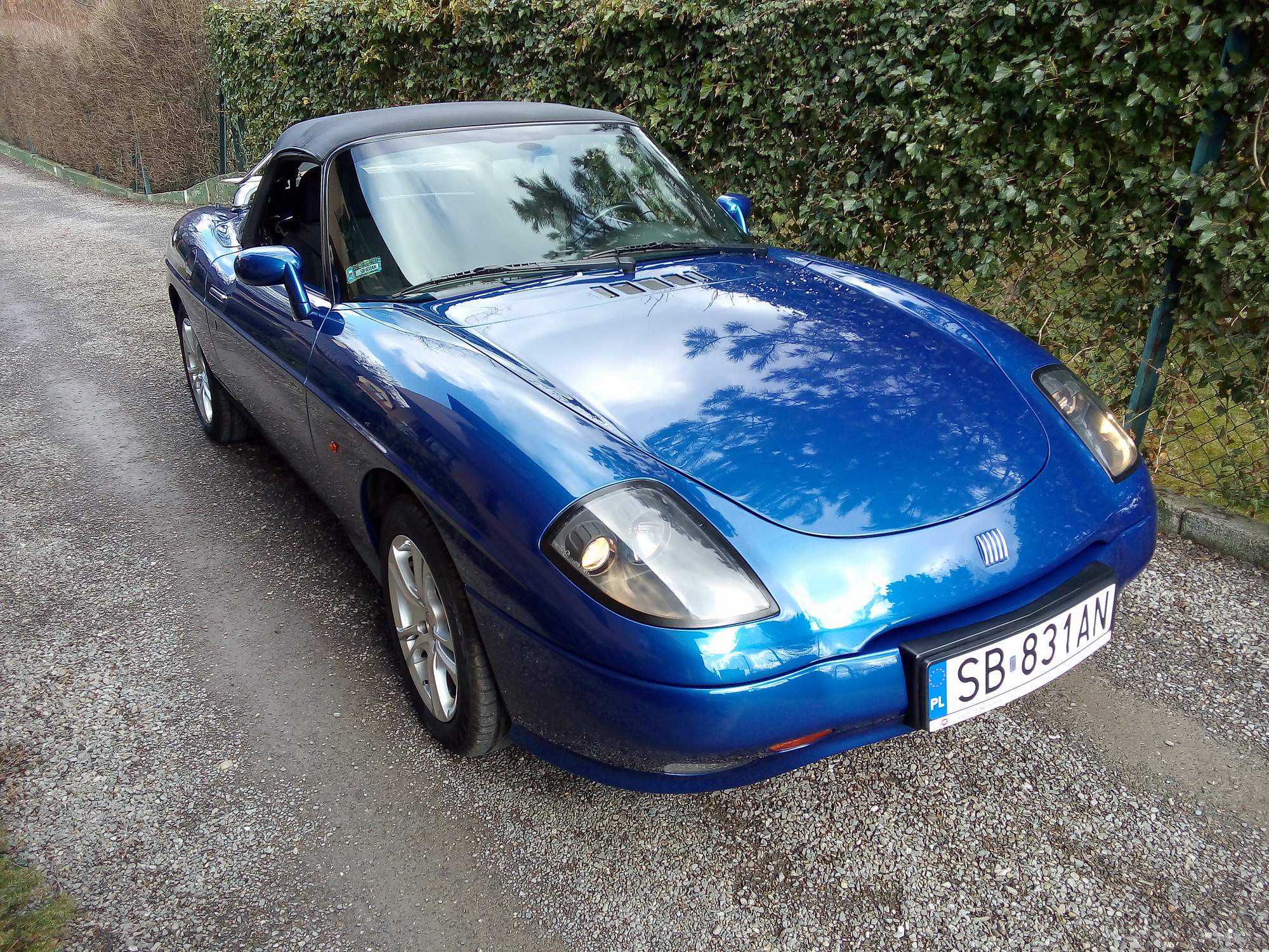

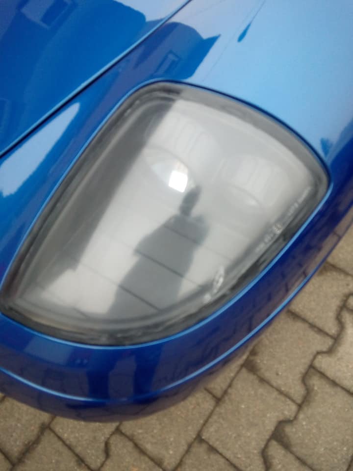

Postprzez Lo_Thar » 14-mar-2021 15:13

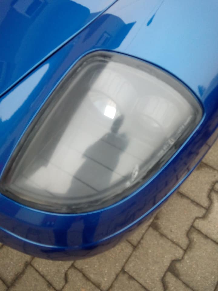

Miesiąc temu na pierwszym moim wiosennym wyjeździe dostałem kamykiem w lampę - zdjęcie pierwsze. Więc posłuchałem kolegów powyżej i zrobiłem tym razem polerkę. Po wyszlifowaniu okazało się że teraz widać ślady po kropelkach wody które były w środku, więc trzeba było lampy wymontować i wyczyścić je też w środku. Zrobiłem nowe ramki czarną farbą, na to chyba z 5 warstw lakieru bezbarwnego tym razem w połysku i dziś jeszcze nałożyłem ceramikę. Jakieś tam niedoskonałości jeszcze zostały ale jestem baaardzo zadowolony
Przed sezonem jak pogoda długoterminowa będzie wreszcie wskazywać około 15 stopni zabieram się jeszcze za polerkę lakieru oraz nakładam powłokę ceramiczną. Wszystko już kupione czeka na swój czas

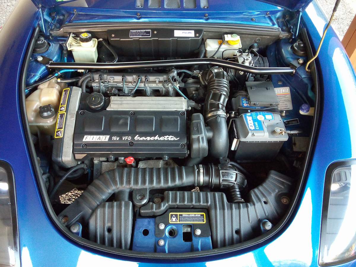

Postprzez Lo_Thar » 16-mar-2021 16:21

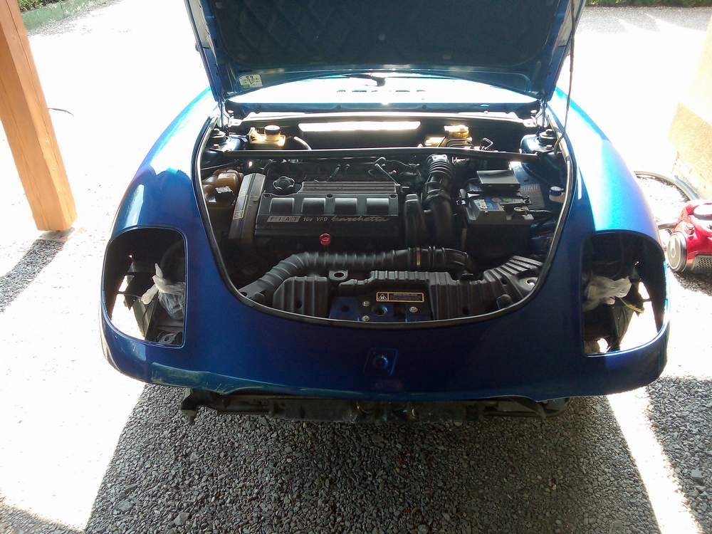

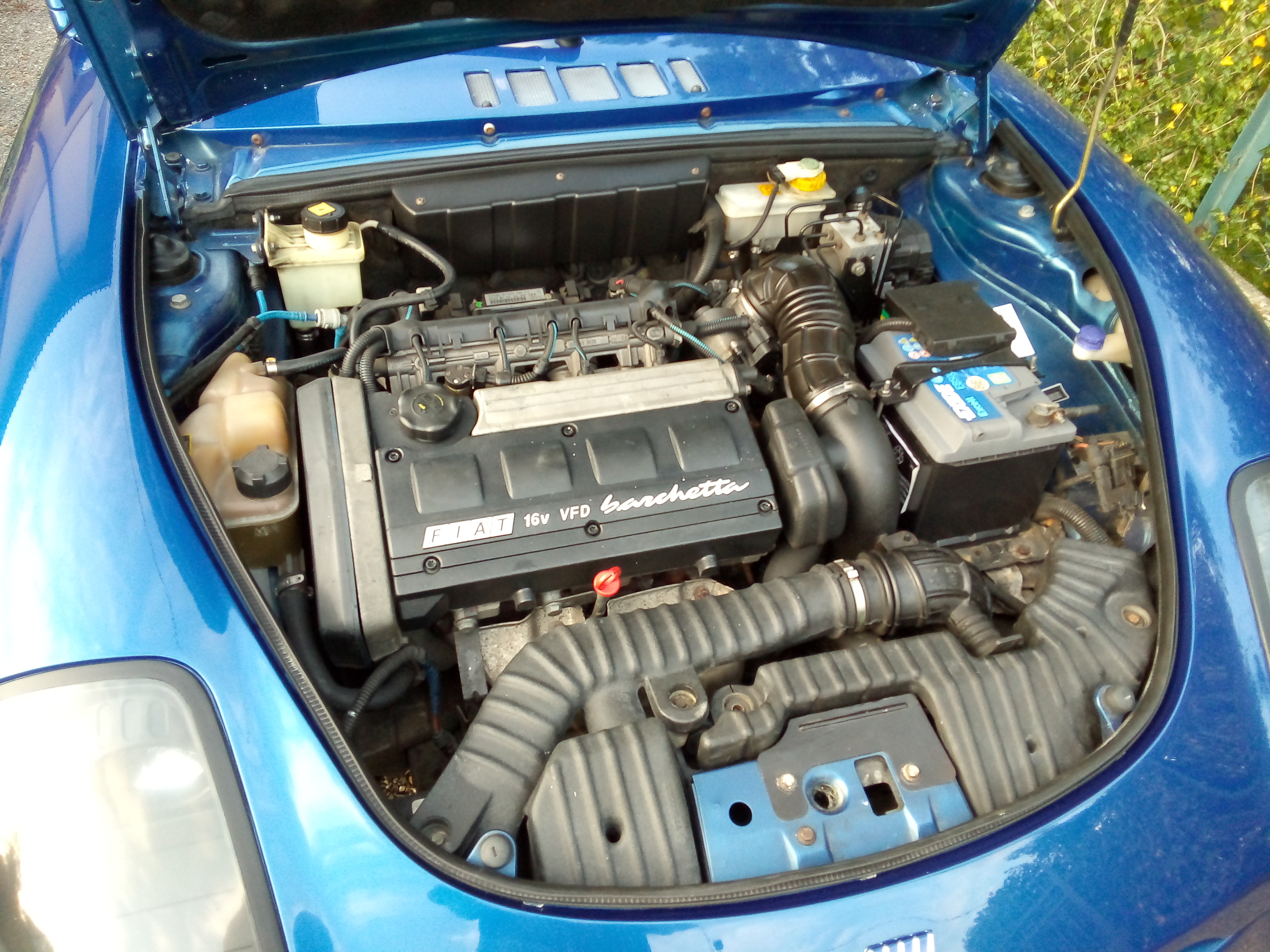

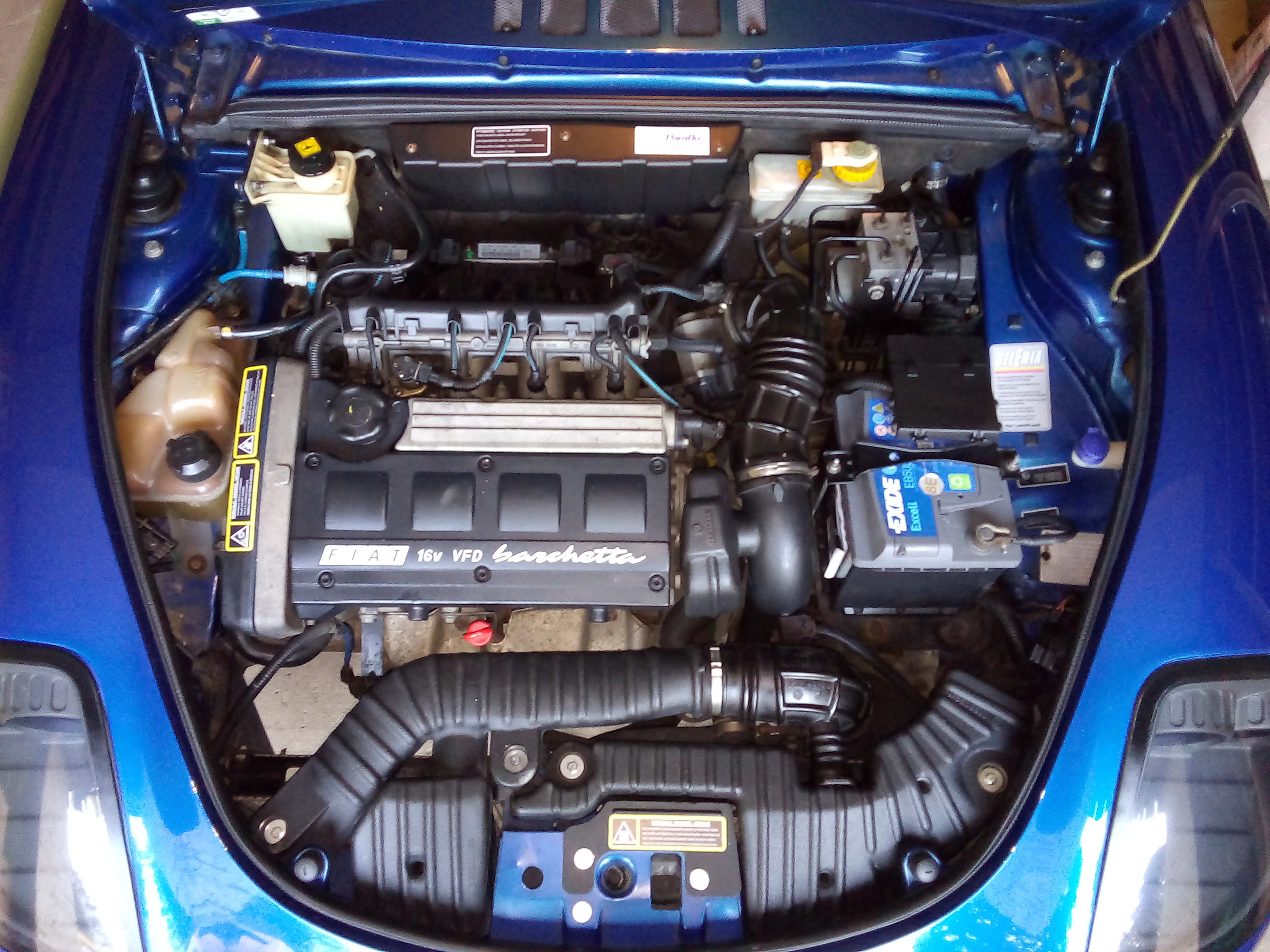

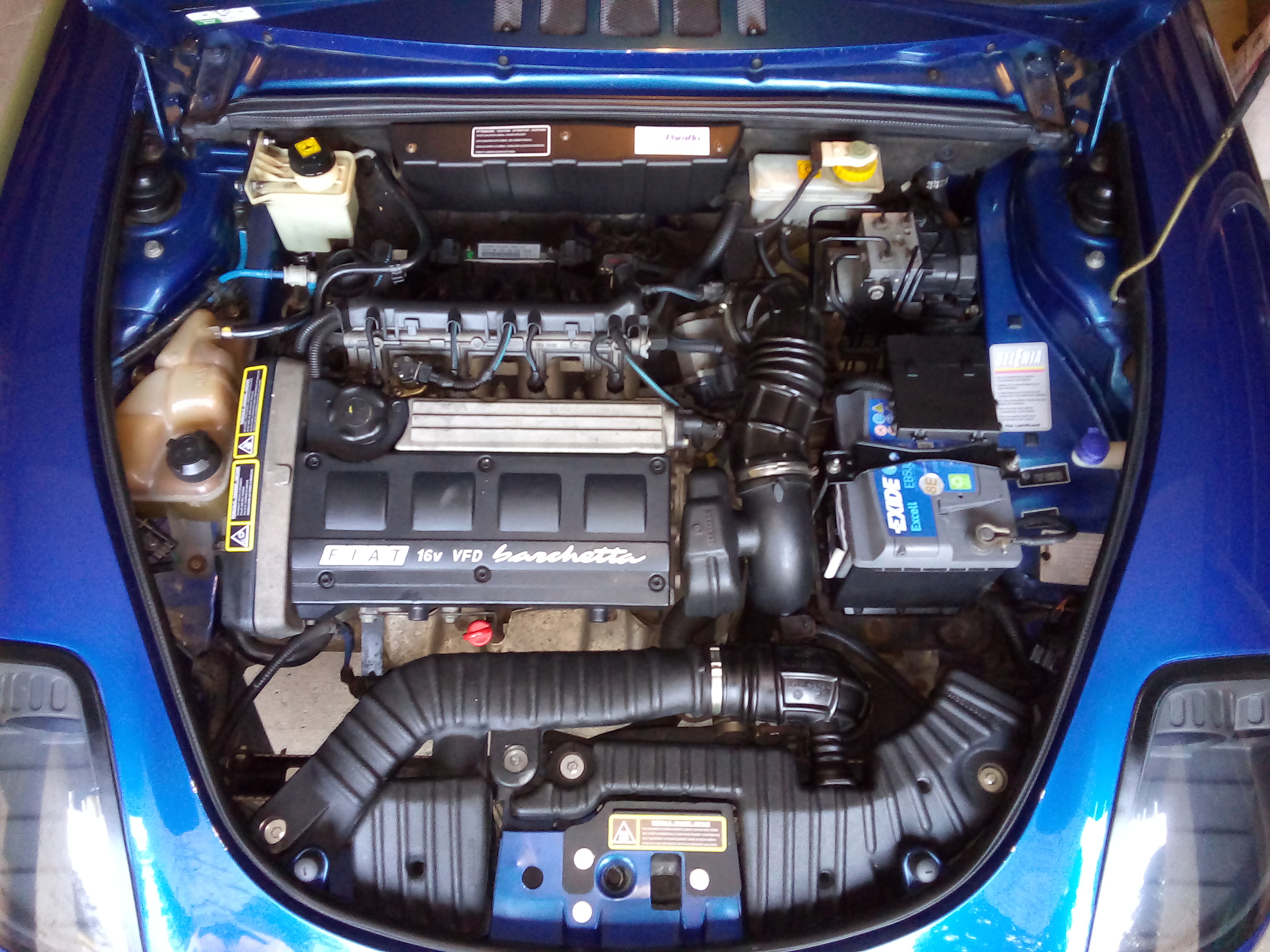

Wróciła zima więc wczoraj w garażu wreszcie do końca ogarnąłem silnik, oraz przykleiłem świeżo wydrukowane naklejki na silnik. Wisiena jak masz możliwość załączyć duży plu

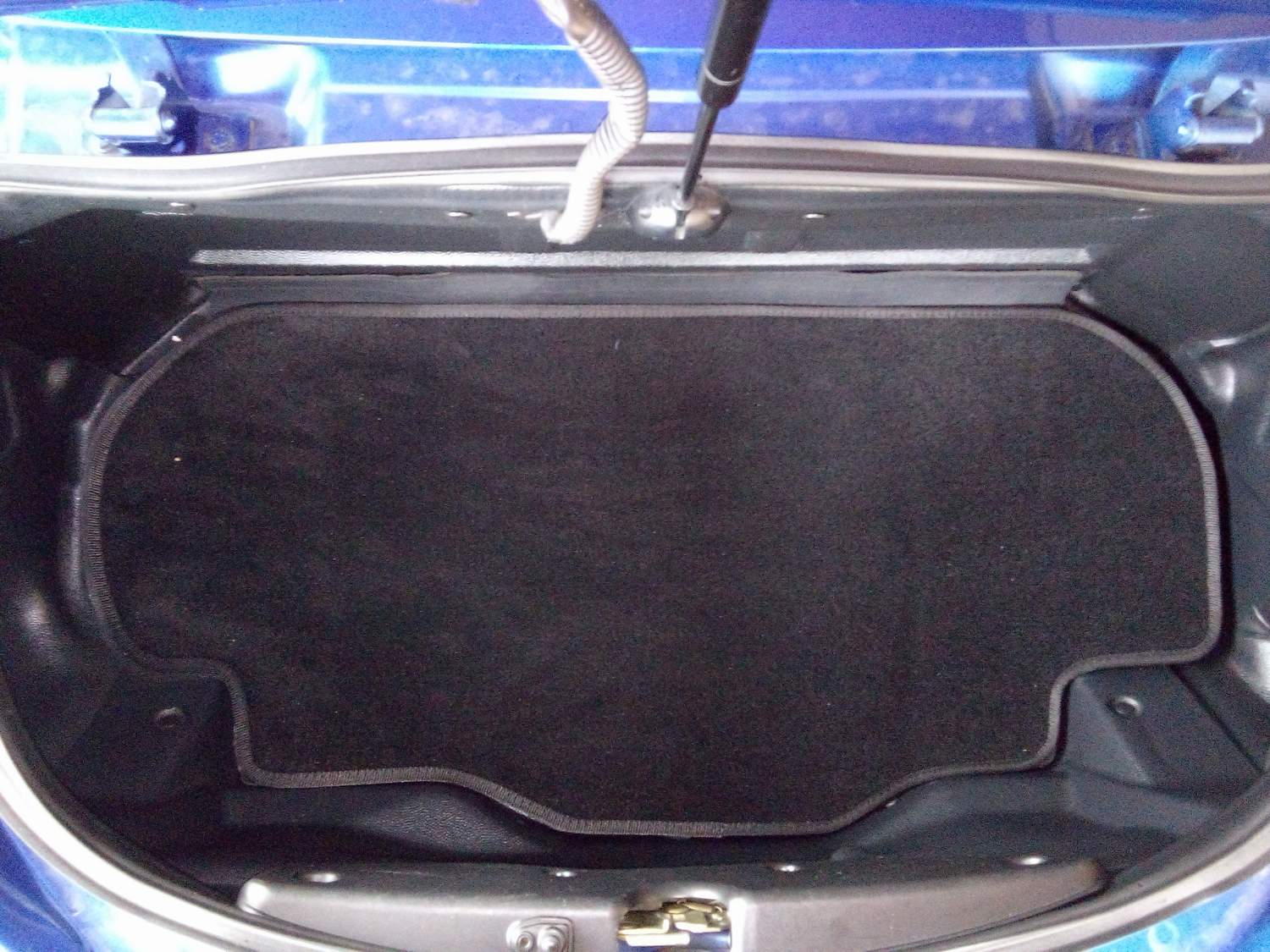

Postprzez Lo_Thar » 24-mar-2021 19:51
Kolejny dodatek - mata do bagażnika żeby nic w nim już więcej się nie ślizgało. Podaję ling do aukcji bo naprawdę warto w tej cenie
https://allegro.pl/oferta/mata-do-bagaz ... AyjZi1lcFs

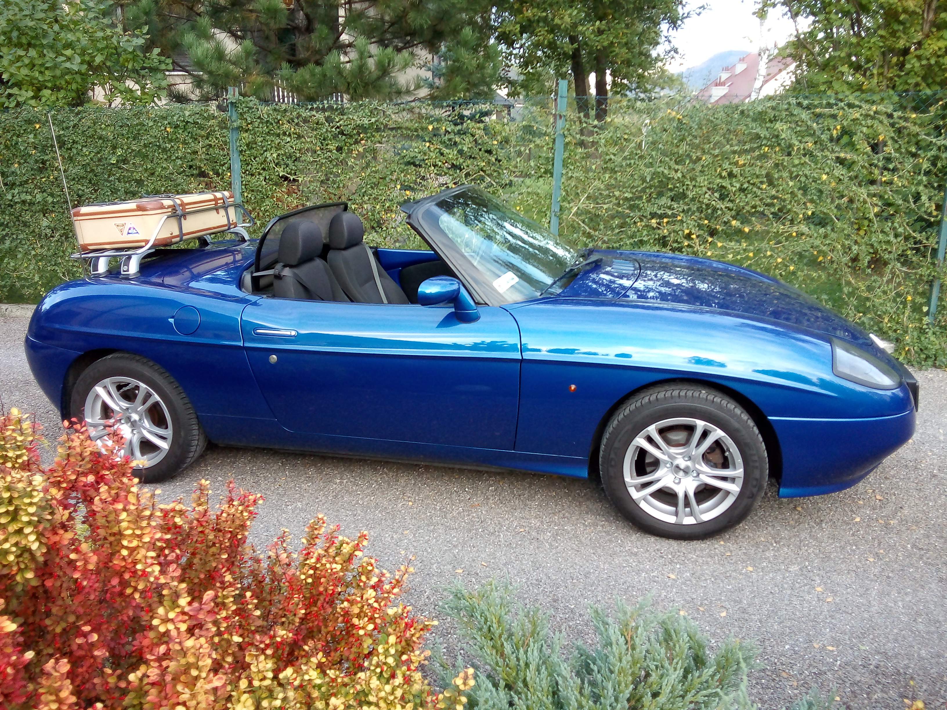

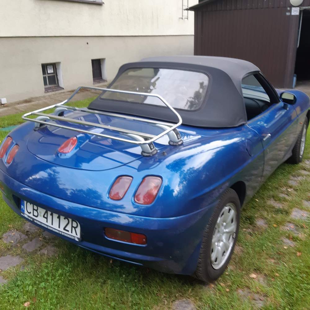

Postprzez Lo_Thar » 28-mar-2021 17:27

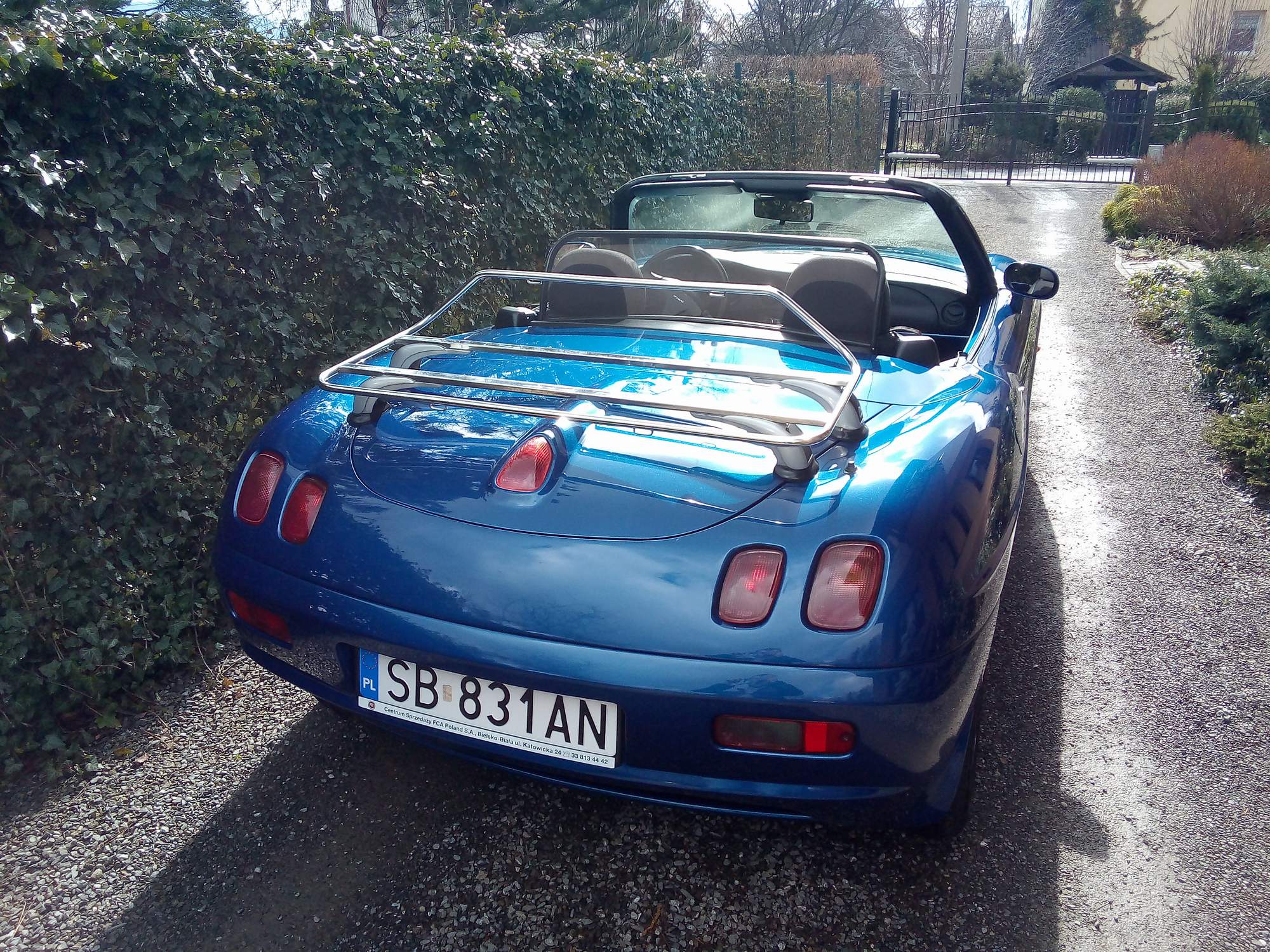

Barchetta gotowa do sezonu. Przez ostatnie dwa dni robiłem samodzielnie polerkę Menzerną 3w1 oraz powłokę ceramiczną Tenzi. Czyli detaling który kosztuje normalnie 1500zł za 150zł :P Wiadomo że pewnie nie wszystko wyszło tak jak bym oddał do specjalisty, ale jestem mega zadowolony.
W tym sezonie nie planuję nic już robić z autem, tylko jeździć i cieszyć się wiatrem we włosach. Na przyszłą zimę na spokojnie mam jeszcze do wymiany przednią szybę (ma setki mikro dziurek widocznych pod słońce - wg gościa od szyb jest to spowodowane przez piasek i jazdę po autostradzie - czyli jak zwykle wina niemca który był pierwszym właścicielem ;P) oraz ślizgi bocznych szyb, bo o ile opuszczają się normalnie do do góry idą już bardzo wolno.
Auto na na ten moment 133 000 km, czyli od zakupy w lipcu 2020 zrobiłem nim prawie 4 000km.
Jak na razie wyszło mnie 11 000zł zakup + 6 000zł naprawy/ulepszenia/wymiany = 17 000zł. Nie jest źle, budżet nie został przekroczony.
Do tej pory zrobiłem:
Rozrząd + pompa wody
Płyn hamulcowy
Płyn chłodniczy
Płyn wspomagania kierownicy
Olej w skrzyni biegów
Wahacz przód prawy i lewy
Olej + filtr oleju, powietrza
Klocki hamulcowe przód i tył
Świece NGK BKR6EZ
Regeneracja reflektorów
Felgi aluminiowe + opony
Malowanie po przywróceniu znaczków
i w środku dywaniki, radio i jakieś tam pierdółki

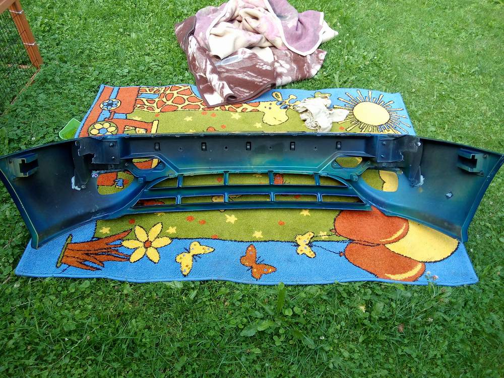

Postprzez Lo_Thar » 21-sie-2021 15:37

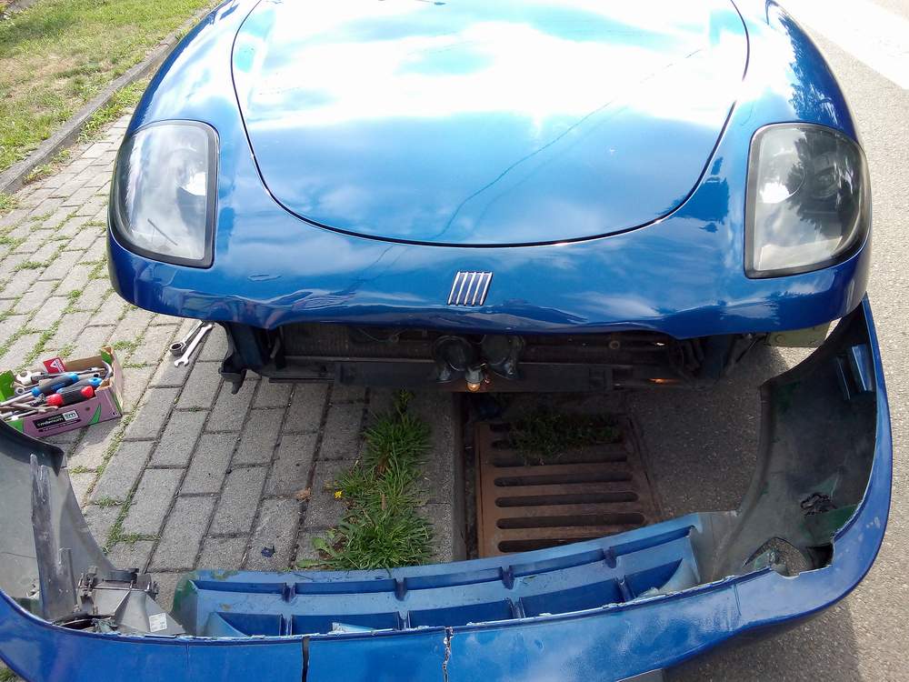

Niedawno Barka miała małą przygodę. Kierowca przedemną nagle wrzucił wsteczny i skasował mi zderzak i pokiereszował nosek. W sumie nie ma tego złego, bo odszkodowanie starczyło na naprawę, nowy zderzak i jeszcze sporo zostało. Stary zderzak był wcześniej sklejony po parkingowym uderzeniu, więc teraz jest jakby nie było lepszy
Postprzez Lo_Thar » 21-sie-2021 15:39
Przy okazji rozmontowywania świateł miałem teraz do nich lepszy dostęp niż wcześniej, więc przeszlifowałem i pomalowałem jeszcze raz ramki oraz kratkę która po 21 latach była już szara

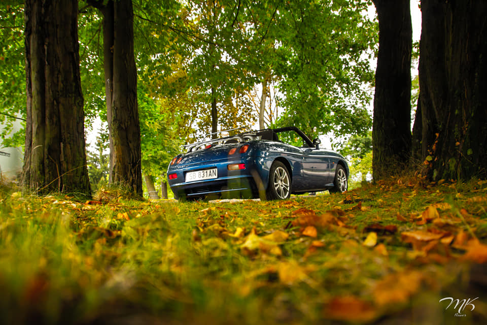

Postprzez Lo_Thar » 17-paź-2021 21:39
Jak tu Barkę zamknąć w garażu jak taka ciepła jesień w tym roku
Postprzez Lo_Thar » 25-lis-2021 20:47

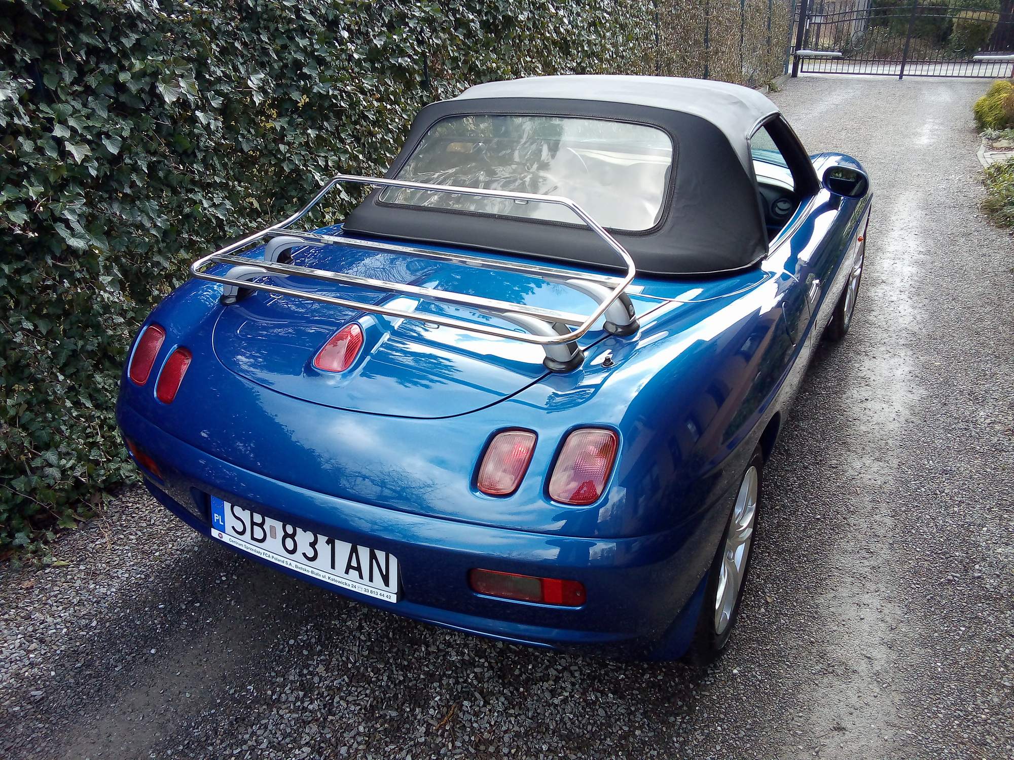

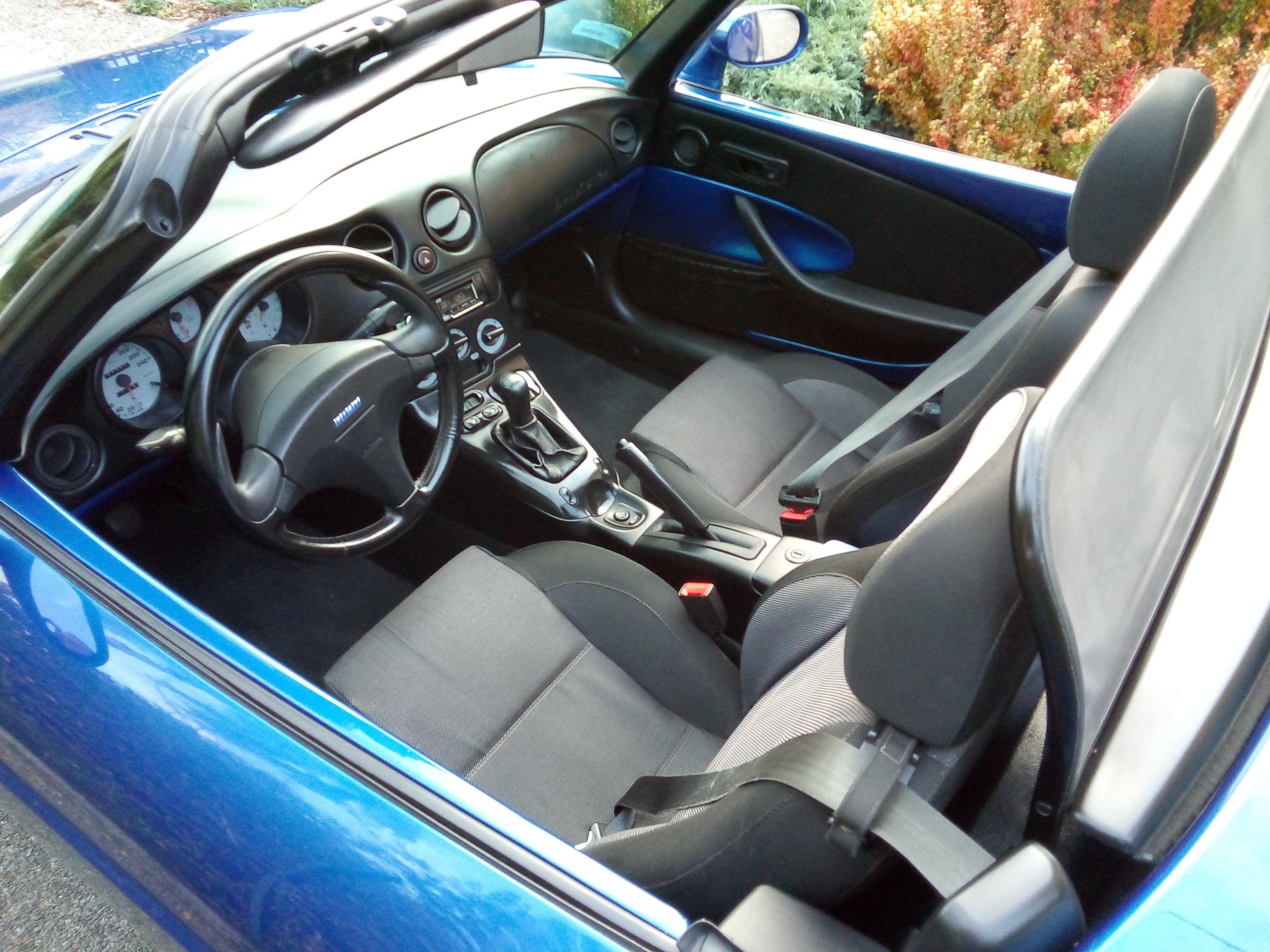

21.11.2021 - 12 stopni w cieniu - ostatnie 50km bez dachu, i czas auto wstawić do garażu pod pokrowiec na zimę :( Zrobiłem jeszcze kilka tygodni temu malowanie zacisków hamulcowych, i przygotowuję się to zimowej metamorfozy wnętrza. Byle do wiosny

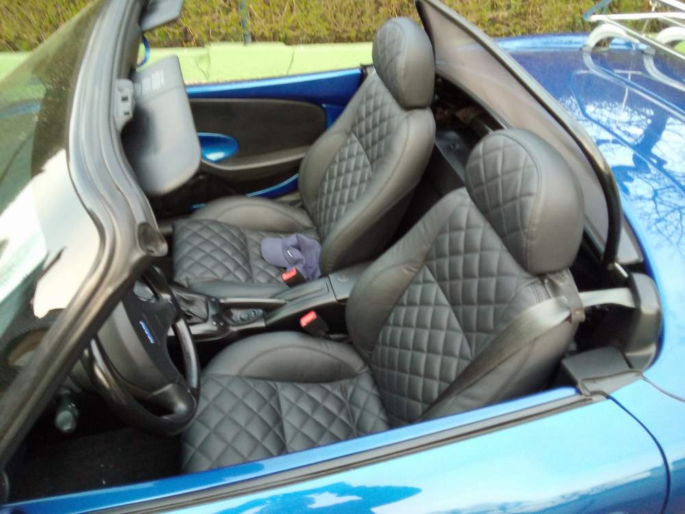

Postprzez Lo_Thar » 21-kwi-2022 18:30

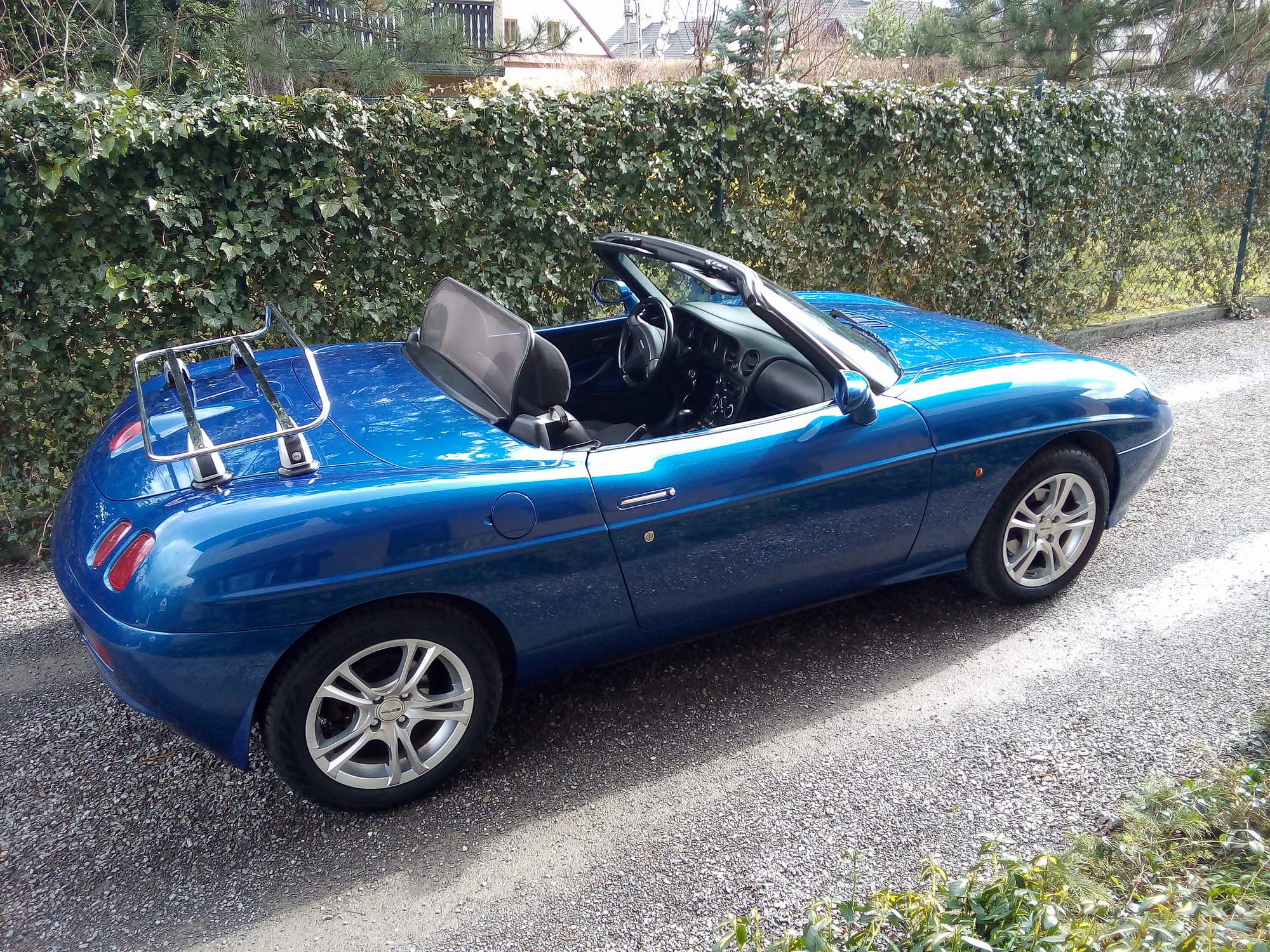

Barka gotowa do sezonu 2022. Po wypadku nie ma już śladu, a przez zimę dorobiła się skórzanej tapicerki na wzór LE oraz nowego tylnego emblematu
