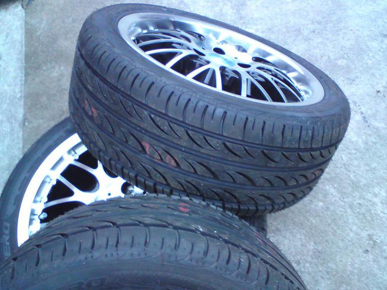

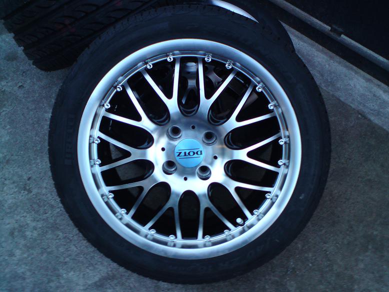

Koła (opony/felgi):
-lato kumho ecsta 195/55r15 alufelgi z gamy fiata
-zima kumho kw17 195/55r15, felgi ori stalowe

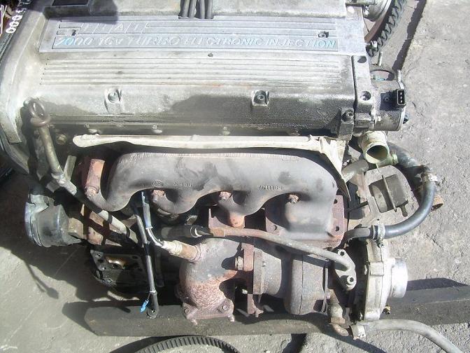

Jednak barka zostaje u mnie:) Przygotowania do turynu pełna para, kompletacja potrzebnych czesci i blacharka juz sie robi. A po powrocie zaczynam kolejny project...Barchetta VT :D

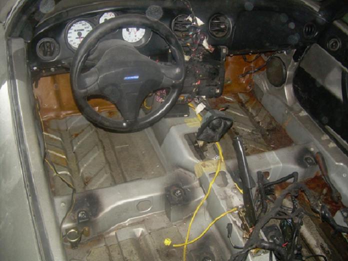

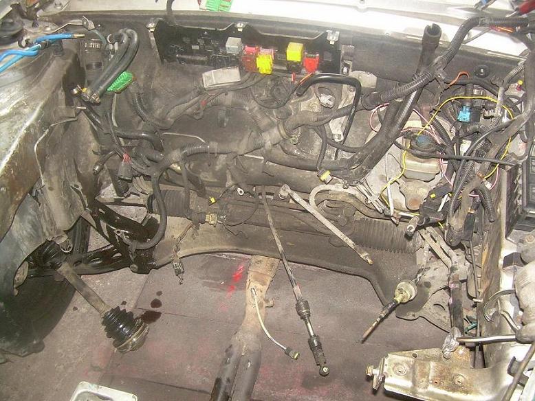

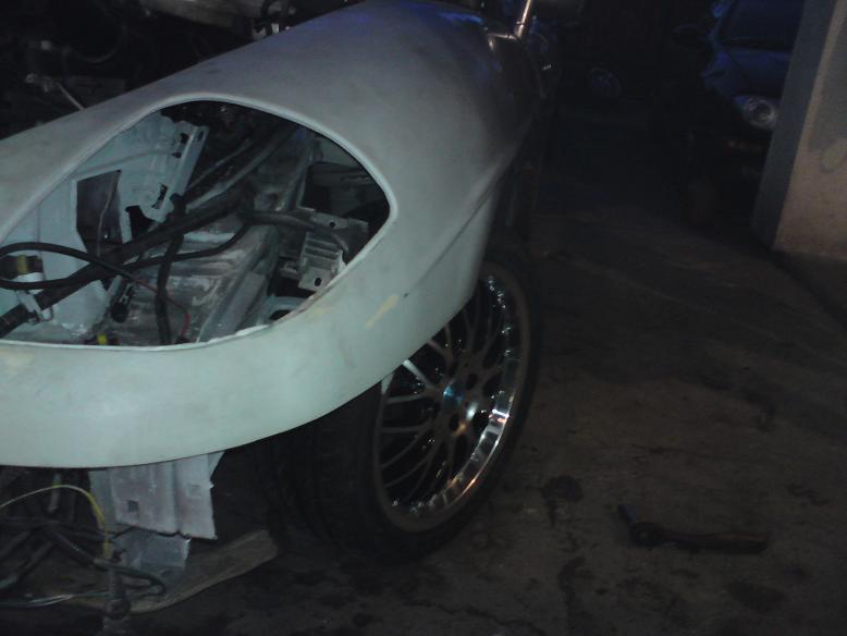

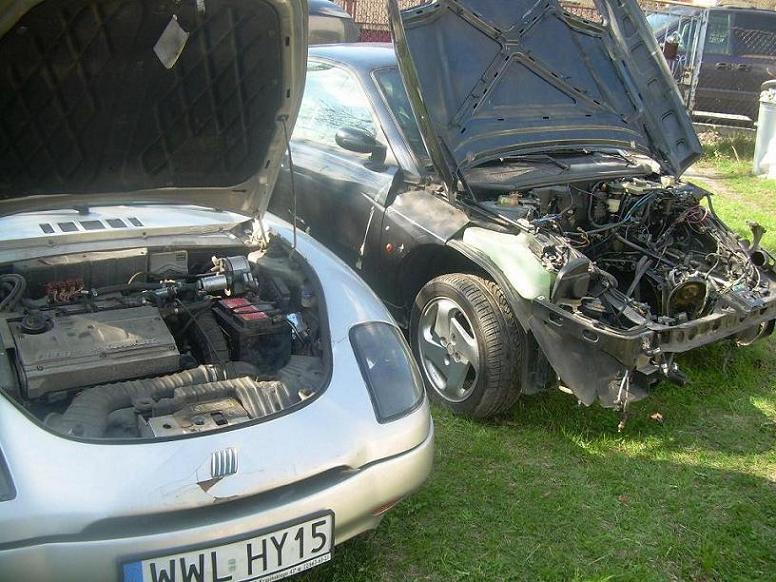

Re: Barchetta Karol
Postprzez Karol » 07-maja-2010 17:06
kilka fotek z ostatnich dni. dzisiaj przekladam wiazki el. / jest zabawa !!!

Postprzez Karol » 13-maja-2010 21:25
nadal walka z elektryka, juz coraz wiecej rzeczy zaczyna dzialac, wczoraj kilka godzin na podlaczeniu wentylatora kabiny zeszlo. Kilkadziesiat stron schematow barchettowo-cupetowych i usiluje ogarniac.
W sobote wielka chwila, bede wkladal silnik, zobaczymy jak to spasuje :D

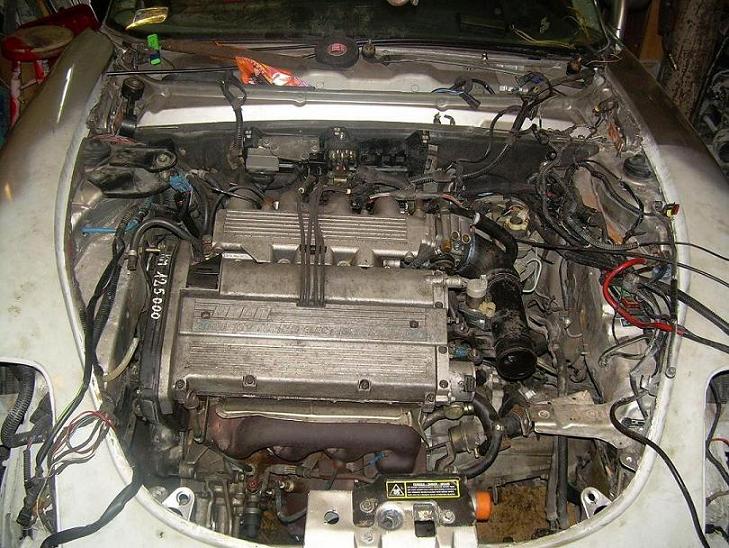

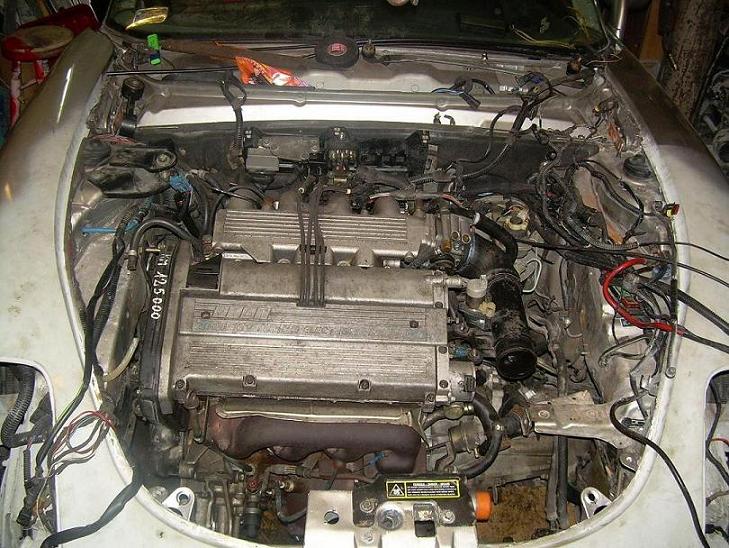

Postprzez poTURBOwani » 19-maja-2010 01:54
nikt nie mowil ze bedzie latwo... :) w sumie nikt nie mowil ze bedzie az tak trudno, no ale damy rade :)
poki co walczymy z mocowaniem silnika... Dla zainteresowanych - mocowanie jest totalnie inne i calkowicie w innych miejscach (na innych wysokosciach). Tak wiec troche zabawy przed nami ale nie jest zle :)
Po walce z elektryka nagorsze sa mocowania silnika no i pozniej upchniecie przewodow od IC i samego intercoolera.
Ale co jak co - silnik juz jest w samochodzie (tylko nie przymocowany...) :)

Postprzez Karol » 28-maja-2010 08:58
hejo, silnik odpalony, półosie włożone, elektryka ogarnieta. :lol Jest juz milo ale zaczynam watpic tzn napewno nie wyrusze do turynu w sobote. jest opcja ze dojade z kilkudniowym poslizgiem.

Re: Barchetta Karol
Postprzez Neo » 28-maja-2010 15:45
Do soboty jeszcze cały dzień :) Kuzajowi złożyli brykę po mega dzwonie i kilkanaście godzin :)
Z wydechem coś modziłeś (kolektor masz od 16VT, czy kombinowany, no i za kolektorem do końca) ?

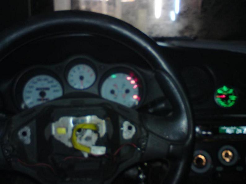

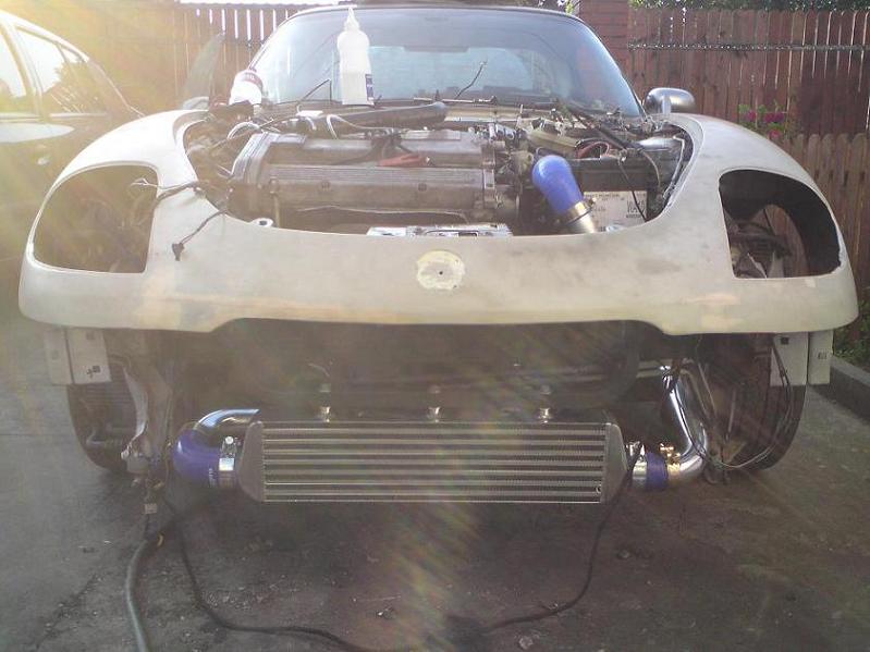

Re: Barchetta Karol
Postprzez Karol » 27-cze-2010 13:32
jeszcze kilka fotek zeby zobrazowac sytuacje. Prace nieco zwolnily.

A jakiś żelowy chudziaczek by się nie zmieścił ?
Neo
Posty: 54
Lokalizacja: Kraków/Rzeszów
Re: Barchetta VT Karol
Postprzez Karol » 03-lip-2010 07:35
te chude sa wysokie i maska sie nie domyka. spr chyba wszystkie katalogi i nic pasujacego nie znalazlem
Karol
Posty: 43
Lokalizacja: Zielonka
Postprzez Neo » 03-lip-2010 07:41
Jak już poszedłeś grubo z modyfikacją, to może obniż półeczkę na akumulator (z tego co patrzyłem, to pod nią jest jeszcze troszkę miejsca i wtedy wysoki by wlazł.
Neo
Posty: 54
Postprzez Karol » 03-lip-2010 12:23
pod poleczka jest teraz przewod wodny i wysprzeglik. naprawde malo miejsca sie zrobilo:)
Postprzez Karol » 04-lip-2010 14:08
wczoraj wyjechalem barka w stanie surowym, jeste milllooo ale nie wiem jeszcze czemu nie kreci mi sie powyzej 4000. fakt ze nie mam jeszcze zaworka od sterowania turbo. Mam nadzieje ze koledzy z FCP cos mi pomoga:)
