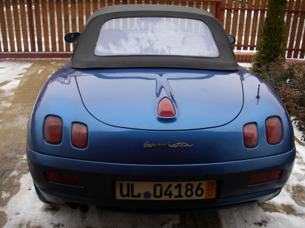

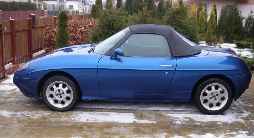

Upolowałem w końcu barkę Obrazek
Kolor Midnight blue, rocznik 2000, wersja Riviera.
To tyle tak na gorąco, a wkrótce wrzucę jakieś fotki.

Barka troszkę brudna po trasie.. niemniej dałem radę przez śniegi i deszcze.. i jest!
szczegóły wkrótce.

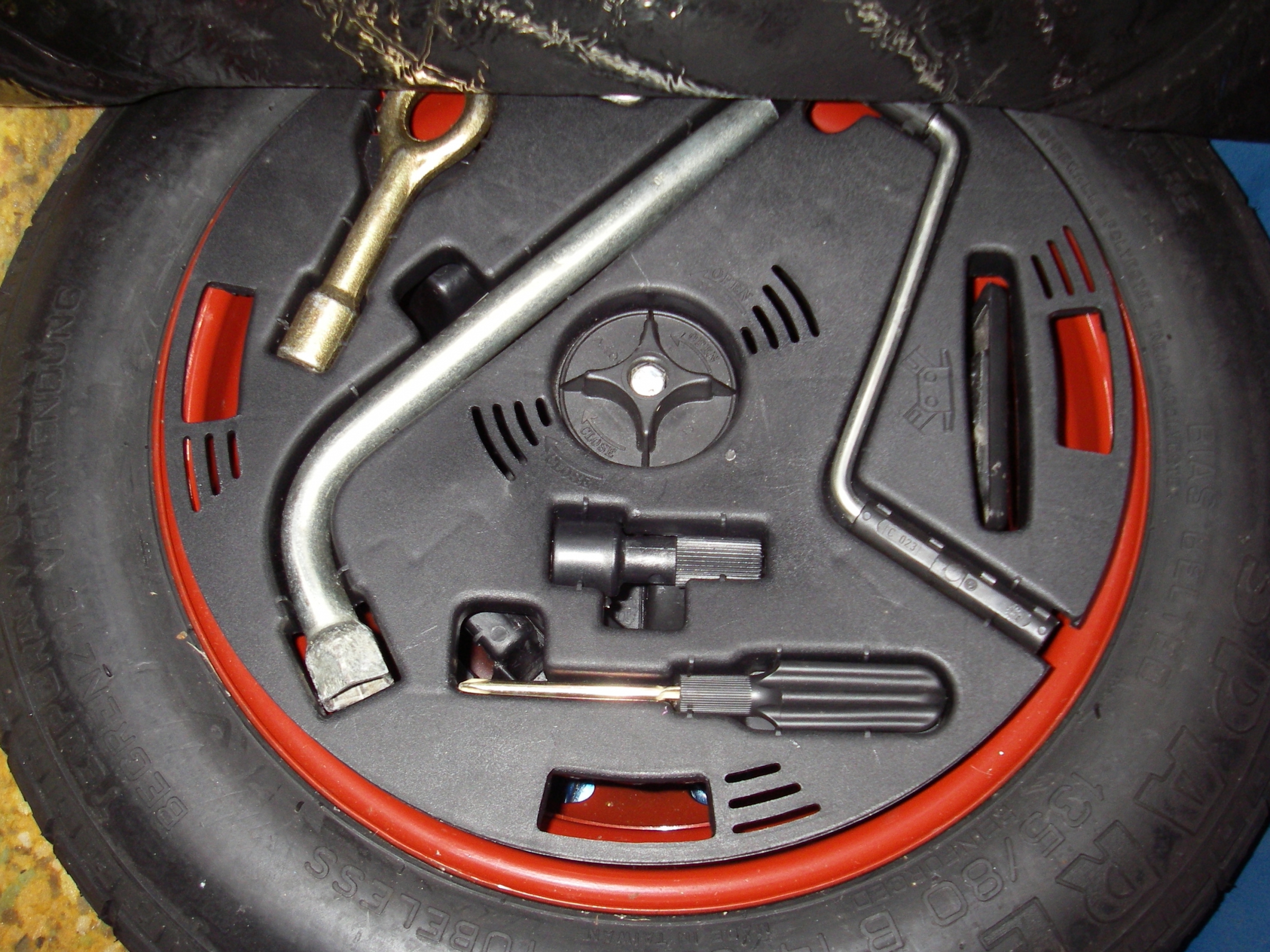

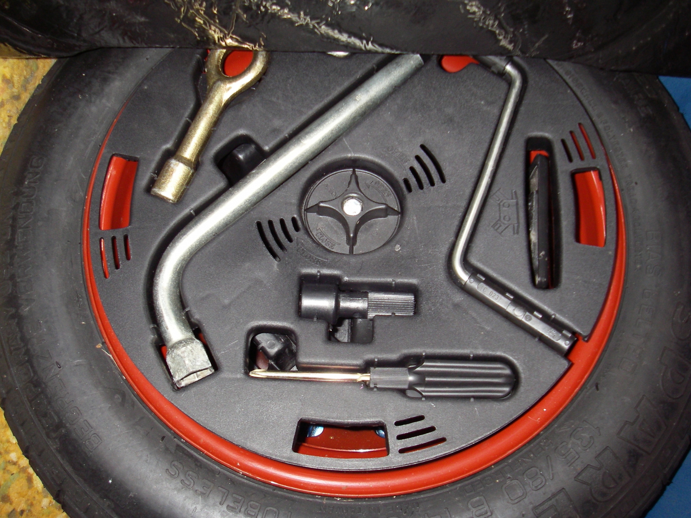

Za wóz z 2000 roku (pierwsza rej. sierpień 2001), 1 pruski właściciel - kobieta 40 lat, zostawiłem 7 kzł. W komplecie 3 klucze , dwa piloty, oryginalne narzędzia w kole, karty kodowe, książki serwisowe tify, brify i inne pierdoły..

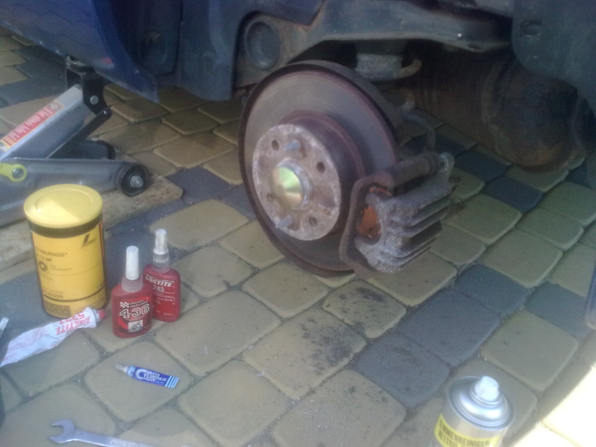

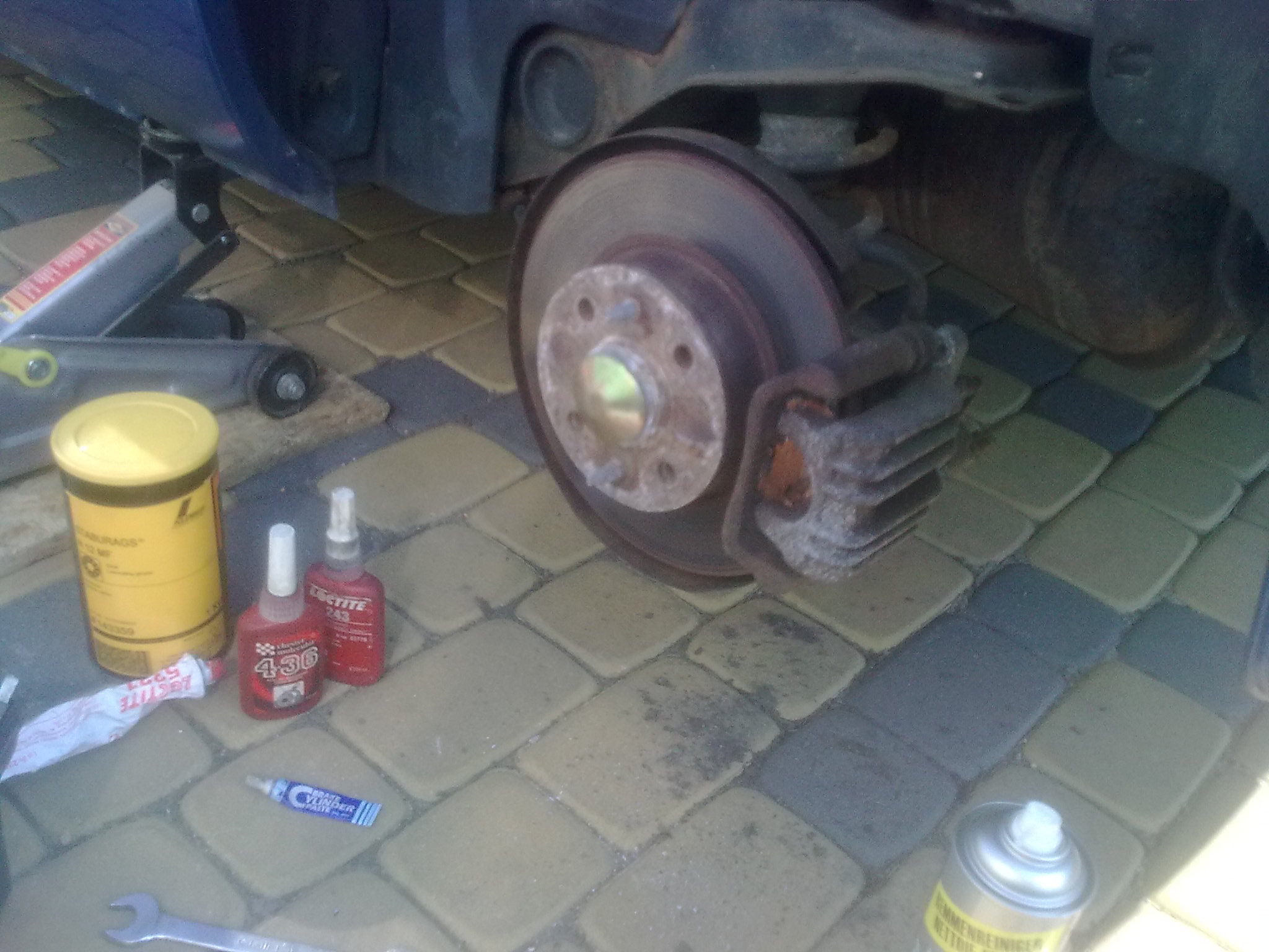

Klocki hamulcowe tył "przyspawane" do zacisków, tarcze rude, ponadto na prawej stronie zapieczony tłoczek
- zrobię co można w środku majówki zrobić :P - może się w trasie ułoży :x
