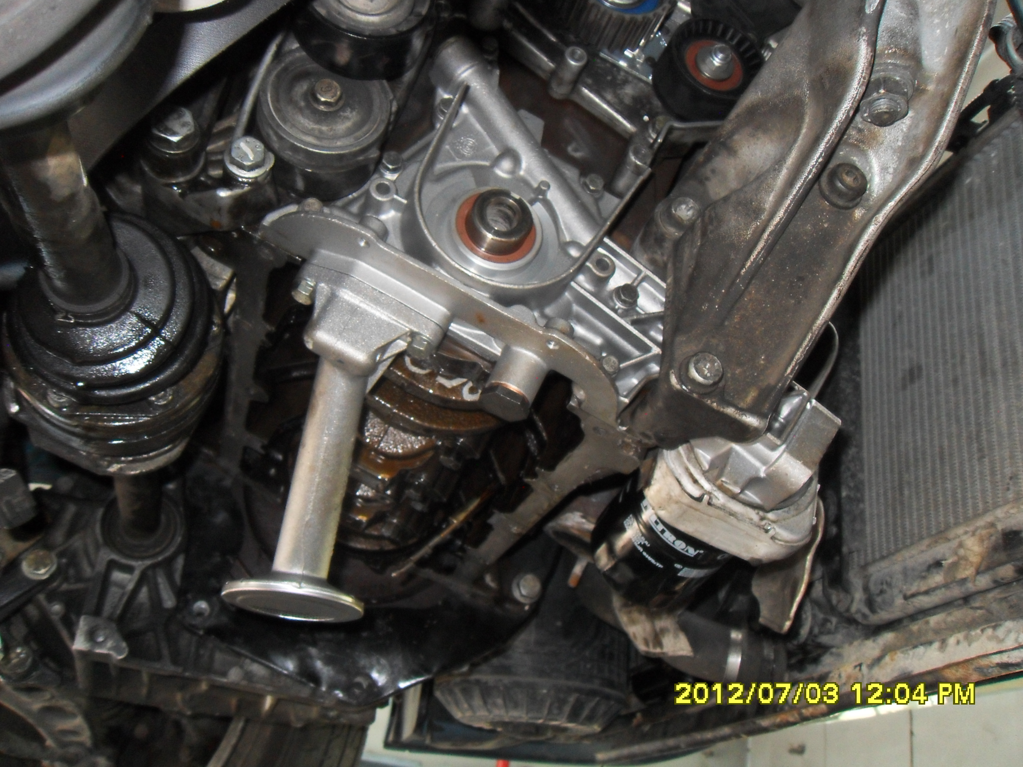

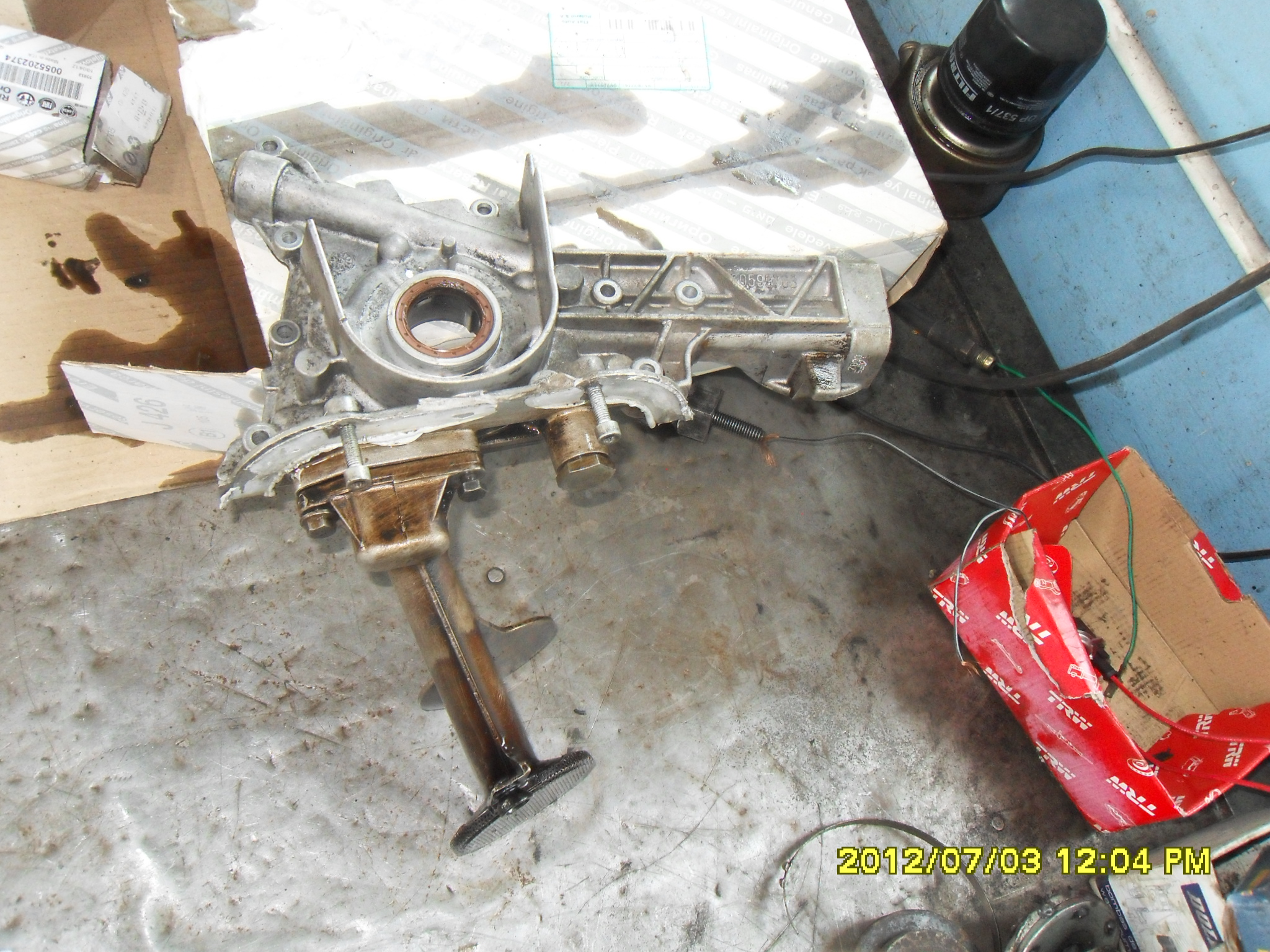

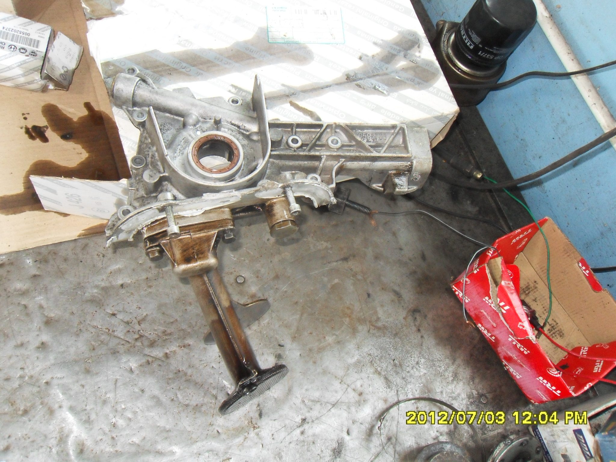

Nowa pompa oleju już zamontowana :
pompa jest od wersji 186A2.000 ale jak widać na załączonym obrazku pasuje idealnie :)
stara wygląda tak :
jeszcze tylko klej pod miską wyschnie i jutro :x :lol

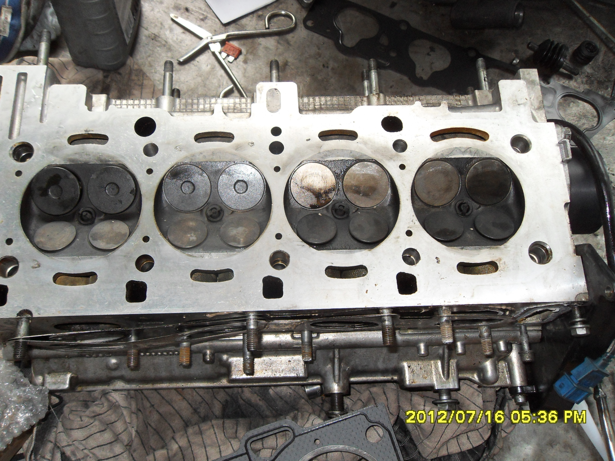

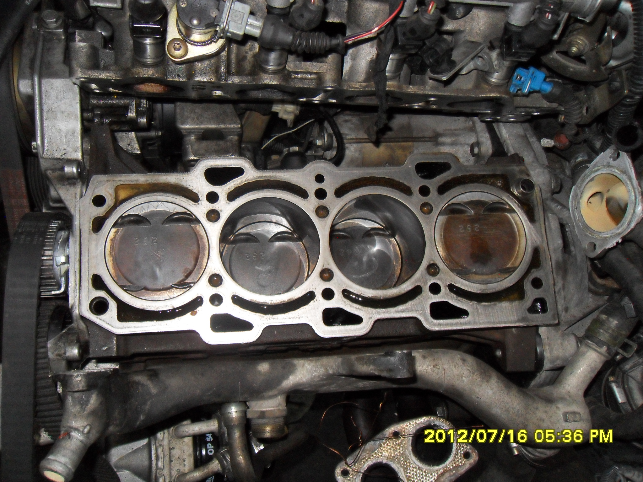

Silnik wyjęty w sobotę, rozebrany dziś.
Z widocznych uszkodzeń :
- tłoki (wszystkie 4) widoczne rysy na górze, nad większymi wycięciami
- na głowicy widoczne ślady, o analogicznym do tłoków "wzorze", kolizji z tłokami.
Najciekawsze w tym wszystkim było, że zawory na pierwszy rzut oka nietknięte - czyli jeśli to tłok uderza o głowicę to nie może być mowy o tym, że głowica jest za nisko (teoria z nadmiernym jej splanowaniem), bo wtedy to zawory by uderzały o tłoki.

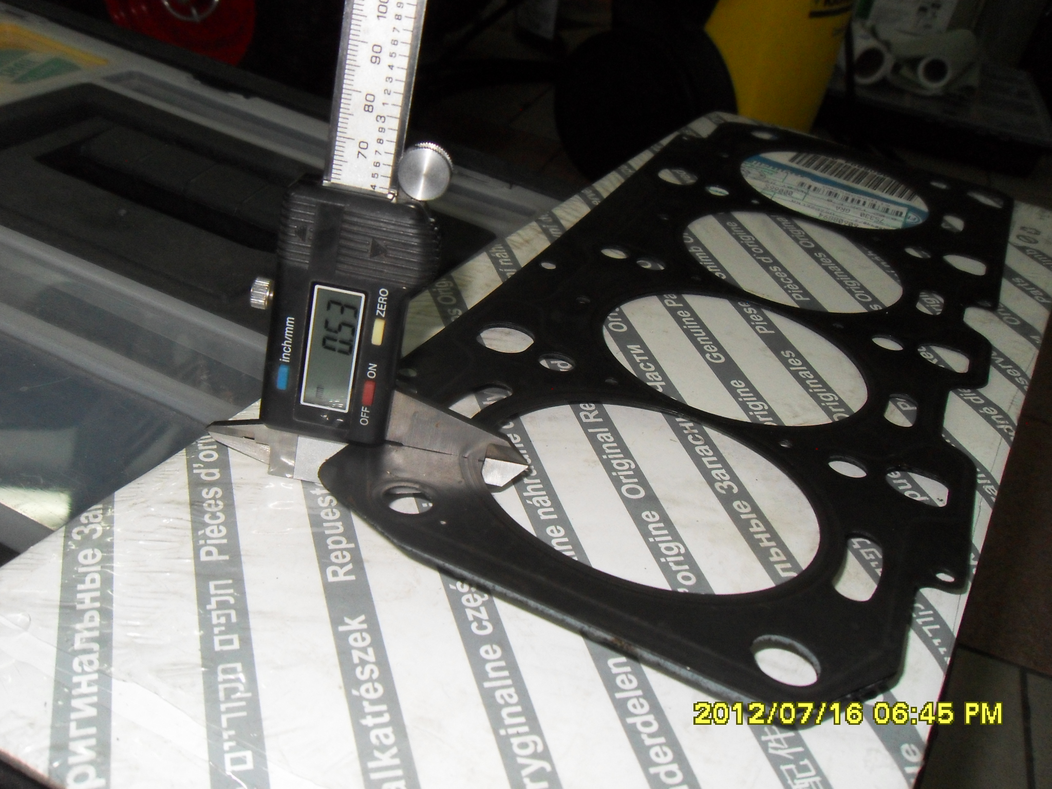

Po "burzy mózgów" w warsztacie zabrałem uszczelkę i pojechałem do TORITALa (zaprzyjaźnionego już toruńskiego serwisu Fiata) oglądać jakie mają uszczelki - czy przypadkiem nie znajdzie się jakaś pasująca a grubsza.
I teraz najlepsze :

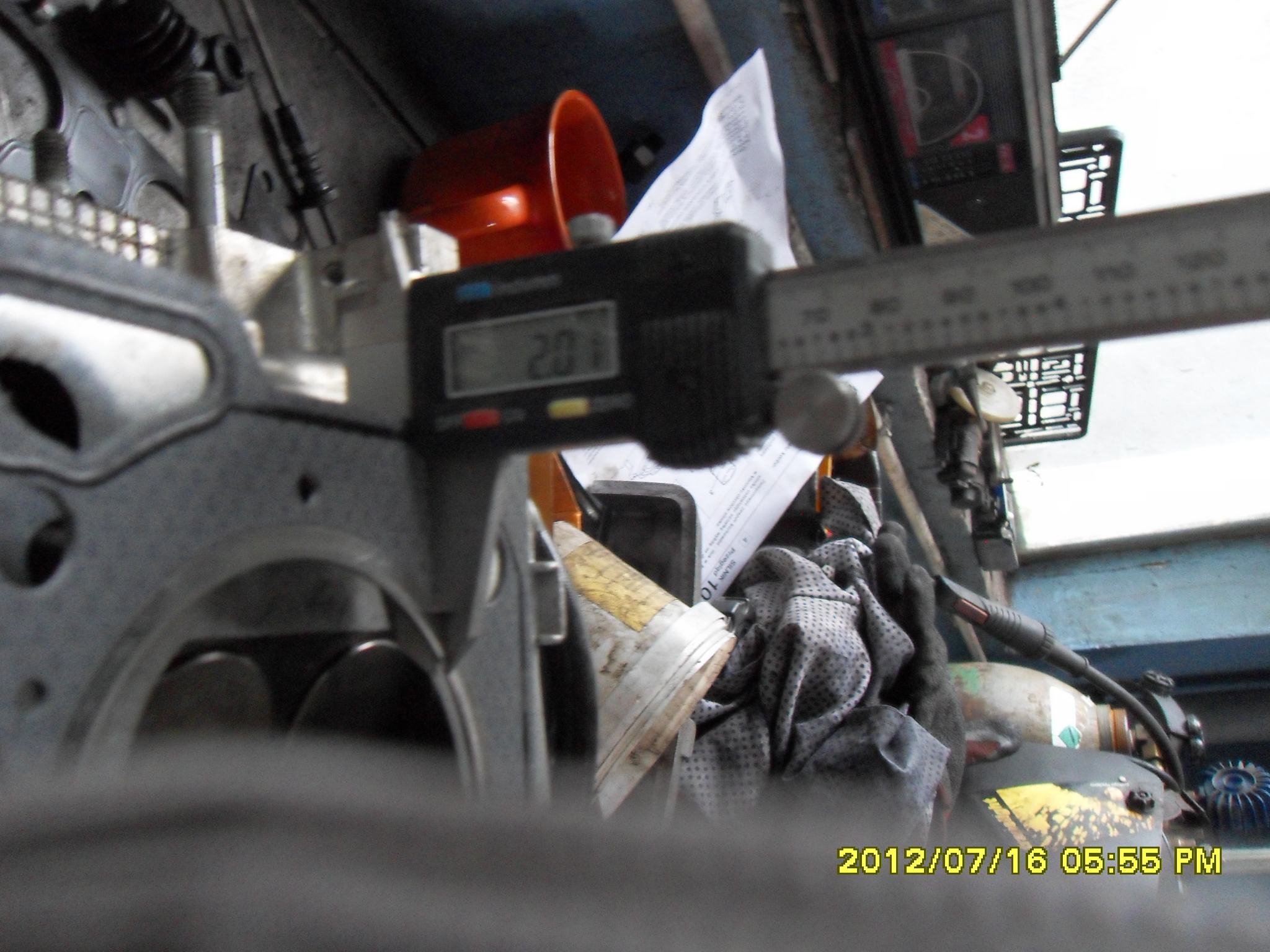

uszczelkę kupiłem za pośrednictwem allegro, u gość "specjalizującego" się w Fiacie - ma ok. 0,5 mm,
jakież to było moje zdziwienie gdy okazało się że oryginał ma 2 mm.
Podsumowując :
tłok "wychodzi" ponad blok ok 0,8 mm a uszczelka oryginalna ma 2 mm, znaczy nie ma problemu.
Założona do tej pory uszczelka ma 0,5 mm i jak nietrudno policzyć jest to za mało.
Pozostaje już tylko to poskręcać :lol i zabrać się za sprzedawcę uszczelki 4 krotnie za chudej :x

ja za każdym razem jak składam silnik to sobie tłoki ustawiam w górnym położeniu i sprawdzam czy nie wystają ponad uszczelkę :D ,jak byście od razu to sprawdzili nie było by lipy ale dobrze że doszliście do tego co jest przyczyną :brawo ale dziwne że na sucho po spięciu rozrządu silnik sie wam obracał gdyż wedle wszelkich praw natury nie powinnien , chyba ze tego nie sprawdzaliście przed odpaleniem :x
avant1981
Posty: 16
Re: Niekończąca się opowieść...
Postprzez Słowik » 16-lip-2012 18:26
Jestem już po dokładnych pomiarach :
Stara uszczelka 0,53 mm
Nowa uszczelka 2,01 mm
Tłok nad blokiem max : 0,60 mm
Było sprawdzane :P na oko i było ok :lol
Jutro jeszcze do sprawdzenia czy górna półpanewka cała i można składać :D
Słowik
