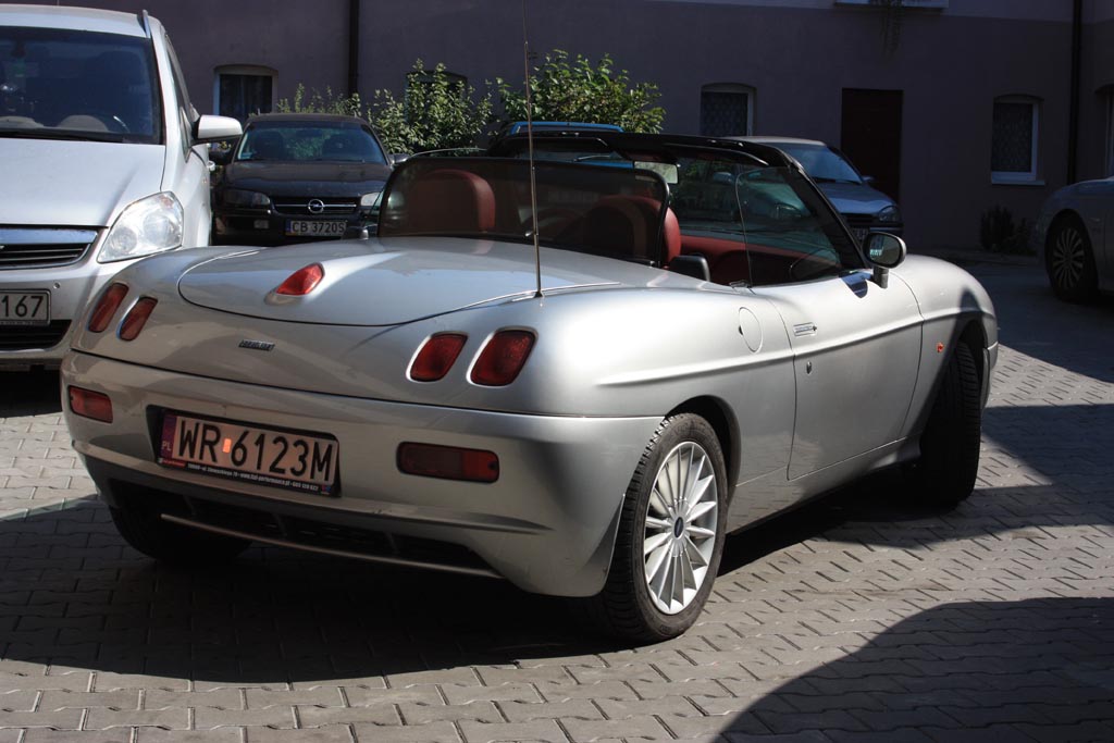

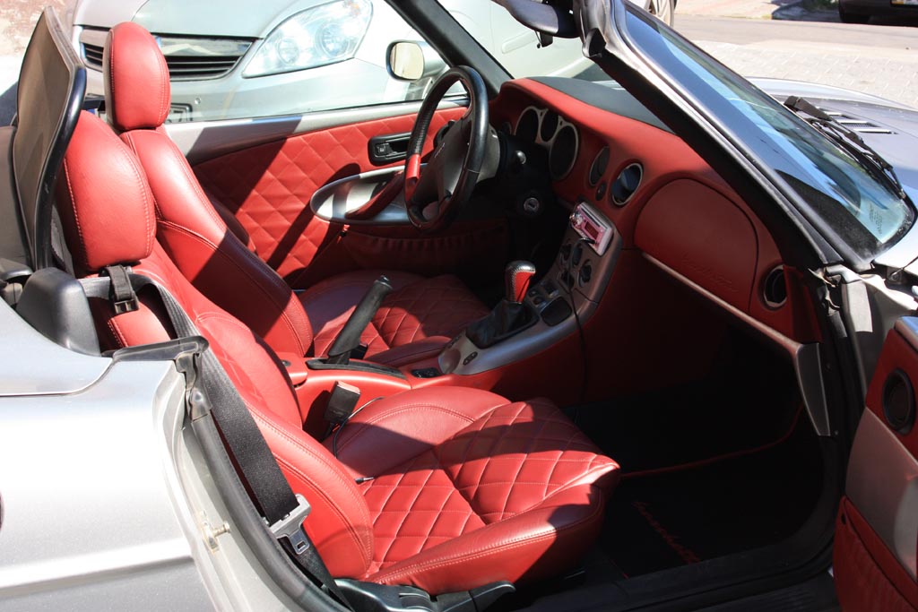

Jak rozumiem, to jest odpowiednie miejsce do opisania i ciągłego uzupełniania historii mojego włoskiego auta.
Na początek kilka zdjęć prezentujących moją włoszkę.
Auto kupiłem dość okazyjnie w czerwcu 2012 roku. Nie planowałem tego, po prostu kolega z Trójmiasta wysłał informację, że jest ciekawy egzemplarz dość unikalnego auta w dobrym stanie za bardzo okazyjną cenę. Ponieważ mieszkam w Warszawie, na początek wysłałem na oględziny przyjaciół, którzy mieszkają bliżej. Wiem, że znają się na samochodach i znają moje podejście do tych spraw. Odpowiedź była krótka i zwięzła:
"wisiena, zakochasz się!"
Dokładnie tak się stało...
Auto w wersji 183.889.0.0 - SS.RIVIERA PER MERCATO GERMANIA,
kupione w Niemczech w 2001 roku, wyprodukowane 28-06-2000,
następnie sprowadzone do Polski. Jestem więc trzecim właścicielem.

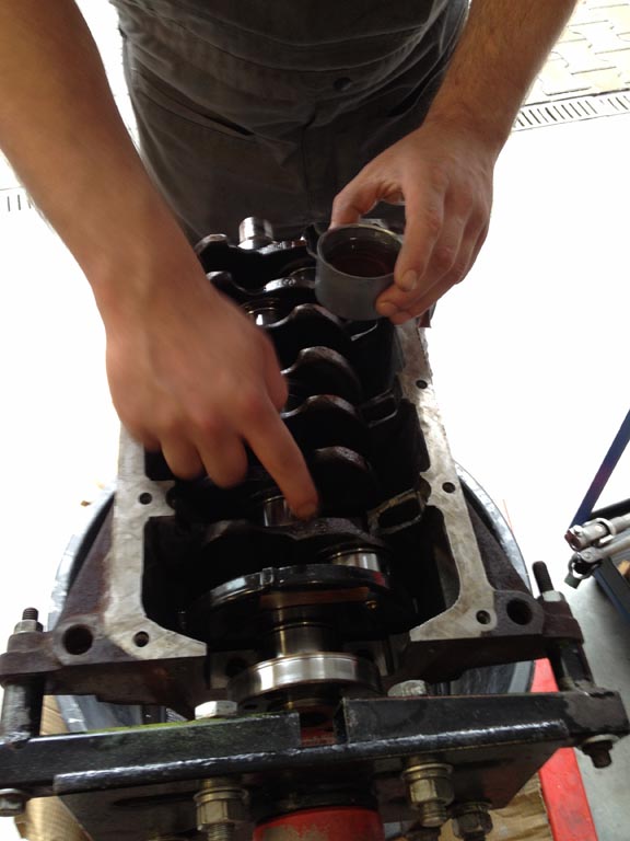

Oczywiście tankowanie i pierwsza przejażdżka. Pojechałem z kolegą na obwodnicę Trójmiasta gdzie włoszka rozwinęła skrzydła. Po kilkunastu kilometrach, postanowiliśmy wracać. I tu zaczyna się właściwa opowieść. Przy zjeździe z obwodnicy, redukcja biegu, dziwny dźwięk z silnika i potem już tylko złe odgłosy, jakby ktoś siedział z młotkiem i walił w osłony wydechu w takt obrotów silnika.
Dojechałem powolutku do domu przyjaciół i zaczęliśmy się zastanawiać. Na moje średnio-doświadczone ucho, był o efekt zdematerializowania jednej z panewek, ale pewności nie było.
Wykonałem szybki telefon do kumpla z Torunia, który moim zdaniem wie wszystko o włoskich silnikach i zapadła decyzja. Włoszka jedzie do ITAL Performance.

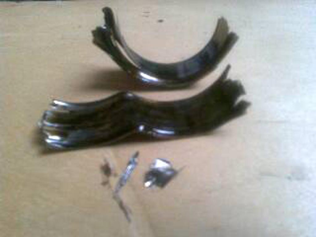

Na miejscu szybka diagnoza i werdykt. To czwarta panewka korbowodowa.
Ponieważ nie było wiadomo w jakim stanie jest wał i korbowód (chwilę pracowały bez panewki), zapadła decyzja o rozbiórce silnika.
To co zostało z panewki, nie pozostawiało złudzeń, wał na pewno jest uszkodzony.
Potwierdziły to pomiary. Gładź ostatniego korbowodu nie nadawała się nawet do szlifowania, a dynamiczny pomiar wykazał spore bicie. W związku z powyższym stwierdziliśmy, że rozłożymy cały silnik i wykonamy remont generalny.
Główną przyczyną awarii, był zbyt niski poziom oleju. Oczywiście oglądając auto, sprawdzaliśmy go kilka razy. Okazało się jednak, że bagnet wskazywał niewłaściwy poziom, bo został rozciągnięty. Nie wiadomo, gdzie to się stało i w jakich okolicznościach. Pewne jest jednak, że podczas ostatniej wizyty w ASO (o której wspominała właścicielka), olej nie został wymieniony. Wskazywał na to jego stan, oraz znaleziona głęboko w czeluściach komory silnika, zawieszka serwisowa.

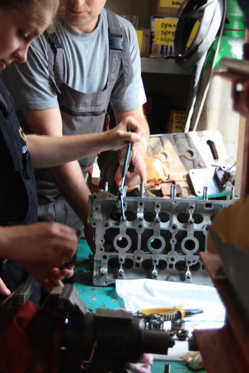

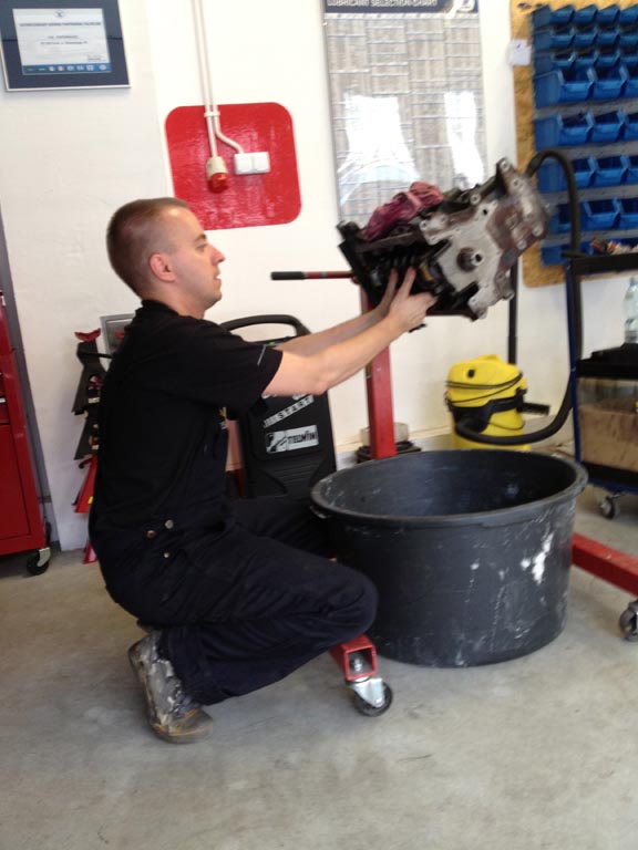

Najgorsza robota, czyli wyciskanie szklanek przypadła czeladnikowi warsztatowemu, mojej narzeczonej.
Potem wymontowanie zamków i wyjęcie zaworów.
Operacja ta przysparza poważnych trudności w tym silniku, bo zamki osadzone są dość głęboko a podwójne sprężyny trudno ścisnąć.

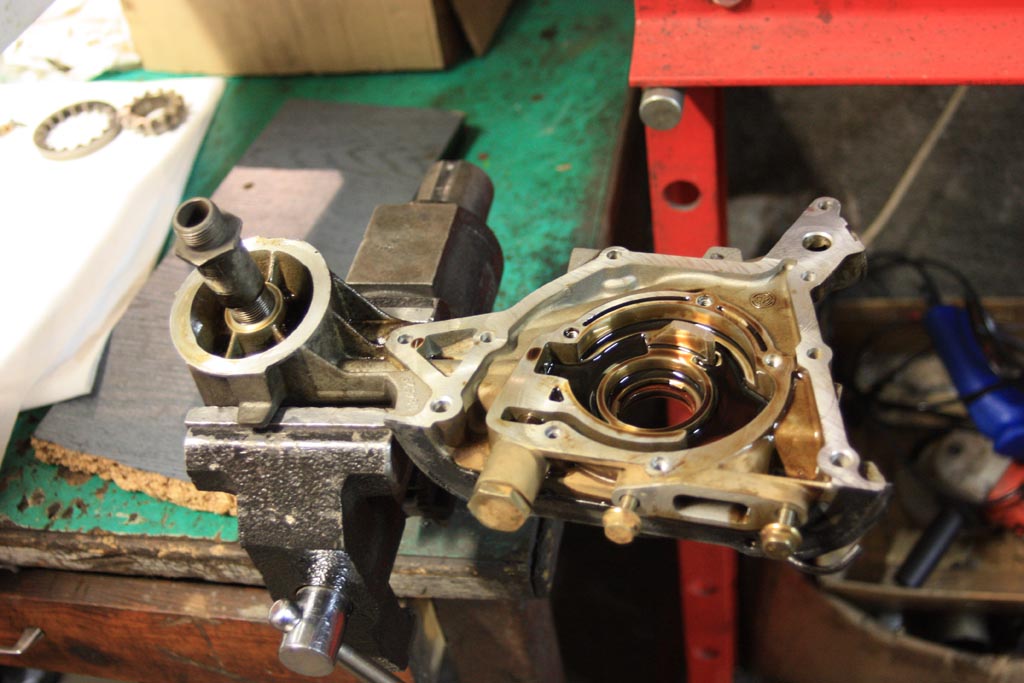

Kolejnym elementem poddanym poważniejszym zabiegom renowacyjnym była pompa oleju. Jej częścią jest zaworek regulujący ciśnienie oleju. To mały tłoczek zamontowany na sprężynie. Kiedy ciśnienie generowane przez pompę jest zbyt duże, tłoczek się przesuwa i otwiera kanał, którym część oleju wraca bezpośrednio do miski. Jeżeli ten tłoczek zatrze się w pozycji otwarte (sprężyna nie da rady go zamknąć kiedy spadnie ciśnienie oleju), w silniku może wystąpić poważny problem ze smarowaniem.
Dlatego też poświęciliśmy mu dość dużo uwagi.

Czyszczenie ssaka miski olejowej ujawniło cały zbiór różnego rodzaju resztek i opiłków, głównie pozostałości zmielonej panewki.

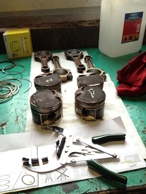

Wymiana pierścieni zakończyła się koniecznością dokupienia jednego kompletu. Są dość kruche i mimo zastosowania profesjonalnego narzędzia, obsługa chyba niedomagała, bo jeden z pierścieni po prostu pękł.

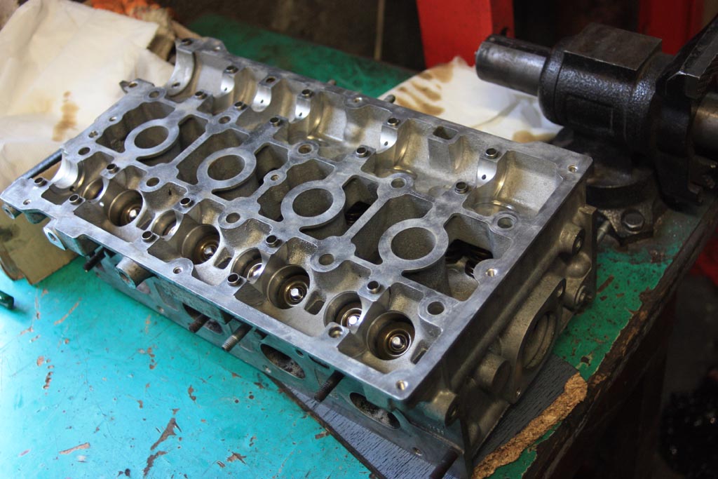

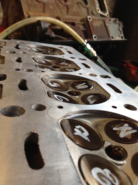

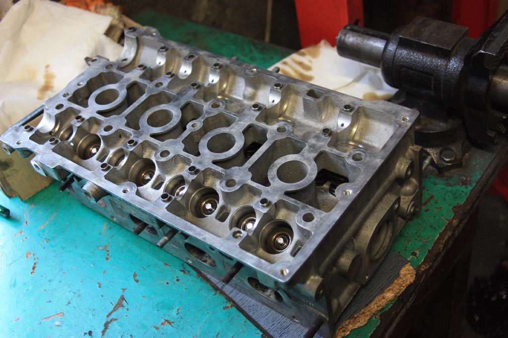

Składanie głowicy okazało się dużo łatwiejsze niż jej rozkładanie. Sprawdziliśmy jeszcze raz szczelność zaworów, lejąc benzynę ekstrakcyjną na odwróconą głowicę.

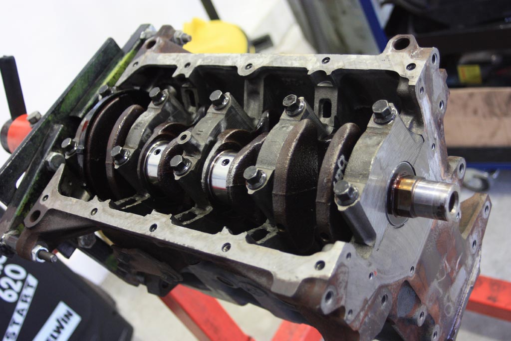

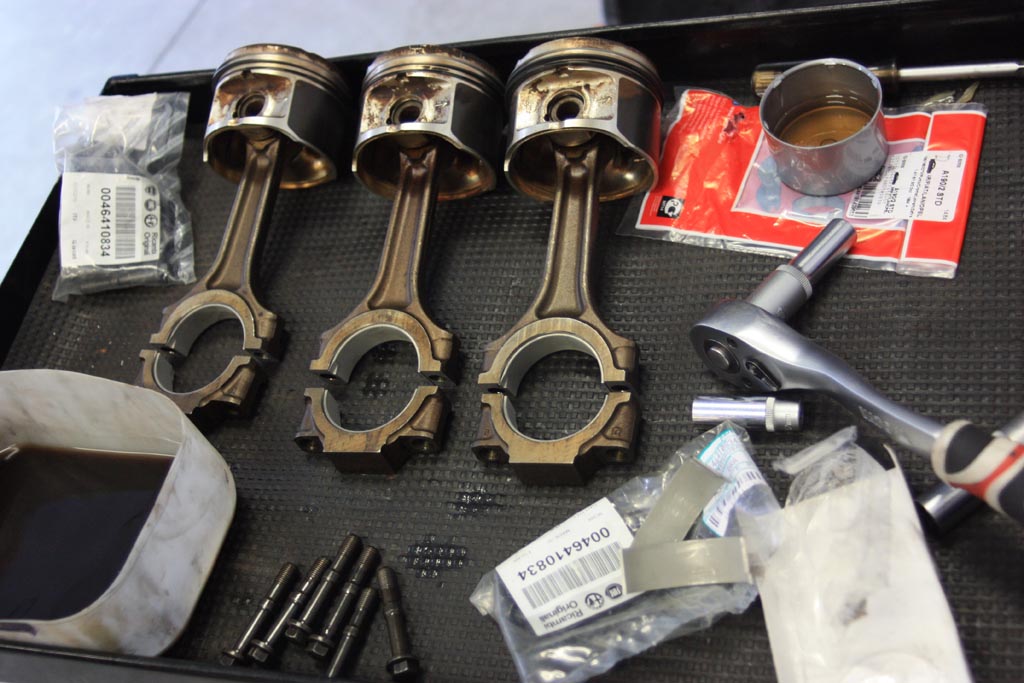

Montaż wału i korbowodów przysparza ciężkiej pracy. Szczególnej uwagi wymagają śruby stóp korbowodów. Znane są przypadki ich samoistnego odkręcenia. Dlatego warto użyć dobrego klucza dynamometrycznego, ustawić zalecane przez producenta momenty dokręcenia i na koniec nanieść na gwinty odrobinę loctite.

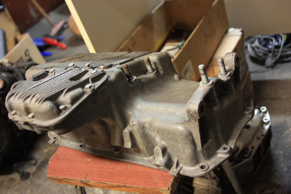

Sporo czasu spędziliśmy na czyszczeniu miski olejowej z nagaru olejowego. Potem dokładne uszczelnienie i montaż.

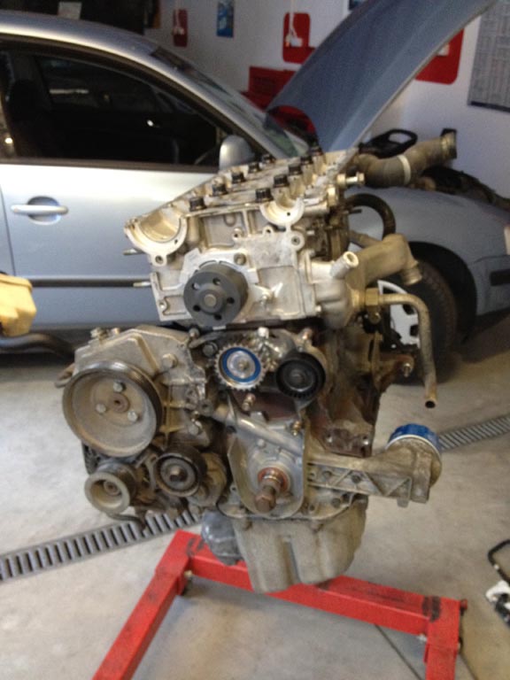

Uzbrajanie silnika w osprzęt, poszło dość gładko, choć mieliśmy obawy, czy zapamiętamy co gdzie i w jakiej kolejności.
