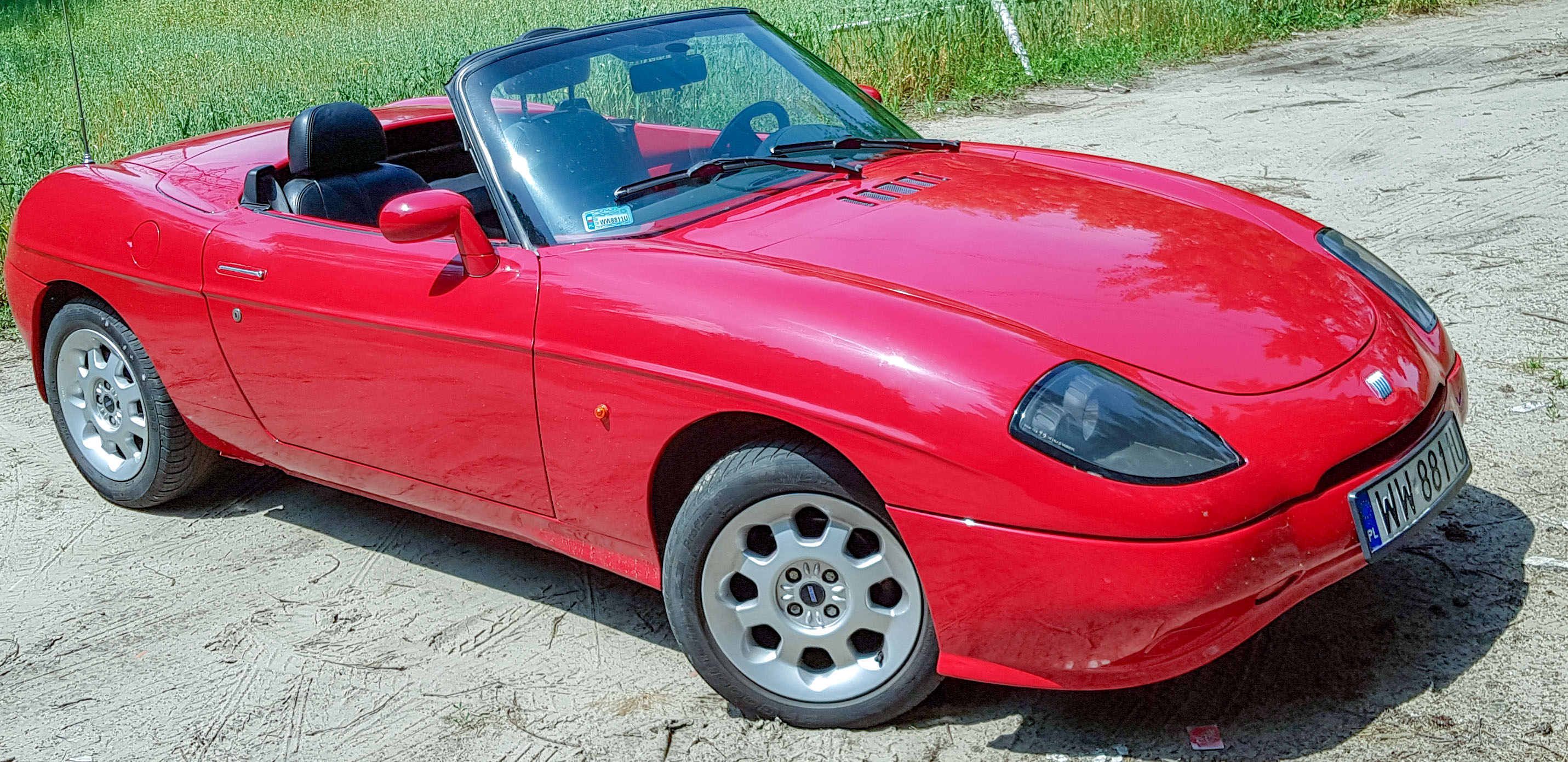

Witam, jakiś czas temu postanowiłem poszukać fajnego kabrioletu. Pomysły były różne ale jako były posiadacz Punta HGT, przede wszystkim szukałem Barchetty. Po niedługich poszukiwaniach udało mi się zakupić ciekawy egzemplarz Łódeczki :)
Samochód w 2000 roku zawędrował nad Wisłę z Włoch jak na prawdziwą Włoszkę przystało :) Oficjalnie jestem 6 właścicielem w Polsce ale niestety karta pojazdu była prowadzona dość niedbale i nie ma tam za dużo dat :(
Poprzedni właściciel samochód miał około roku i dbał o niego jak mógł. Wymienił podłogę i zabezpieczył przed rdza. Dodatkowo zrobił blacharkę dzięki czemu lakier lśni jak powinien :) Było jej do tego stopnia dobrze, że po podpisaniu umowy i zapłaceniu, samochód przestał odpalać. Okazało się że jest jakiś alarm z odcięciem zapłonu, który w właśnie się zepsuł... Dopiero po 2h walki udało się odpalić i pojechać do domu :)
Niestety samochód ma wiele rzeczy do ogarnięcia. Jest to jednak mój projekt, który kupiłem na długie zimowe wieczory.

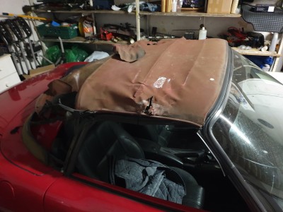

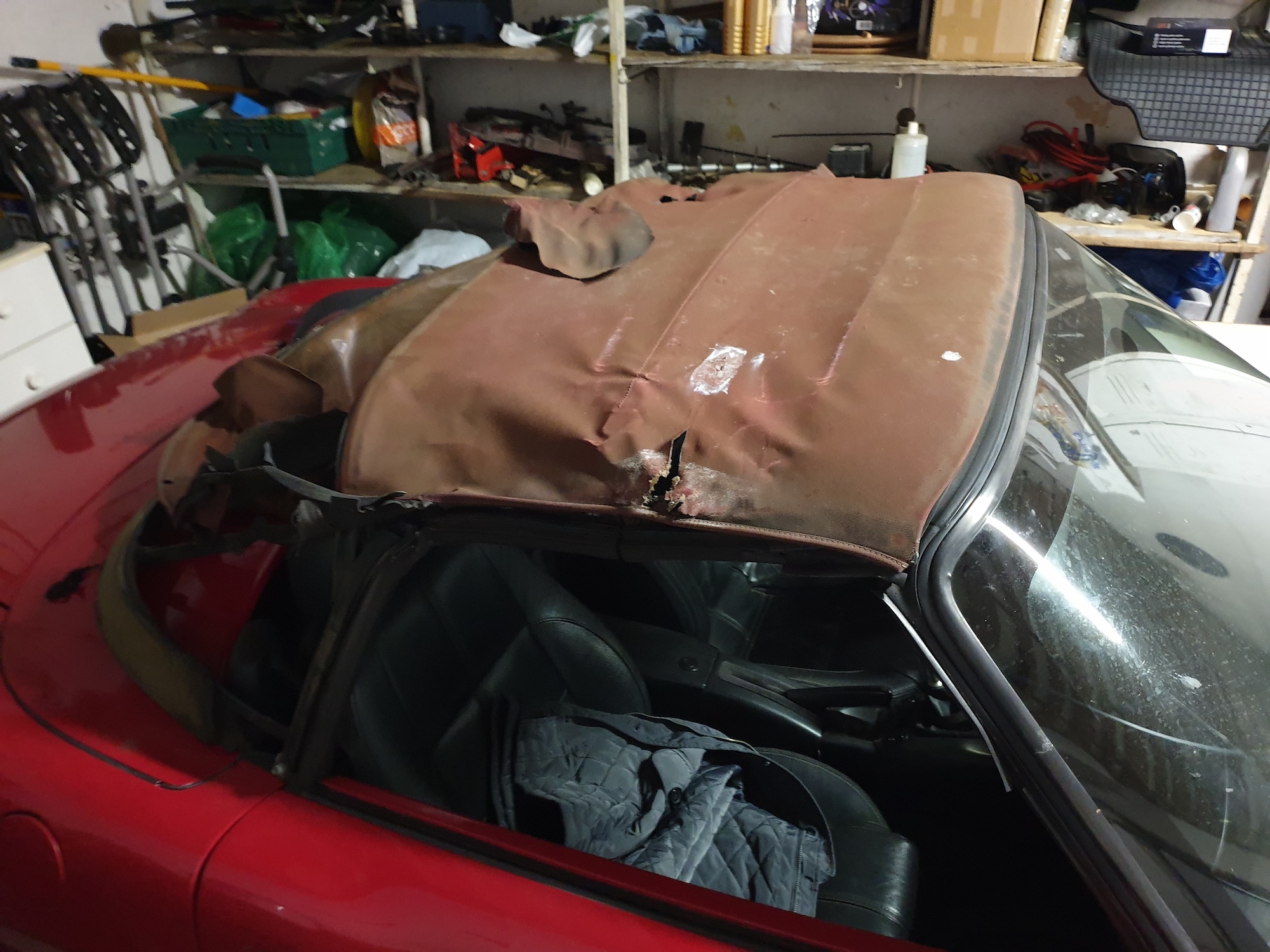

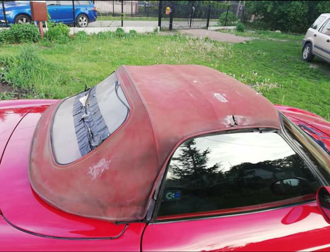

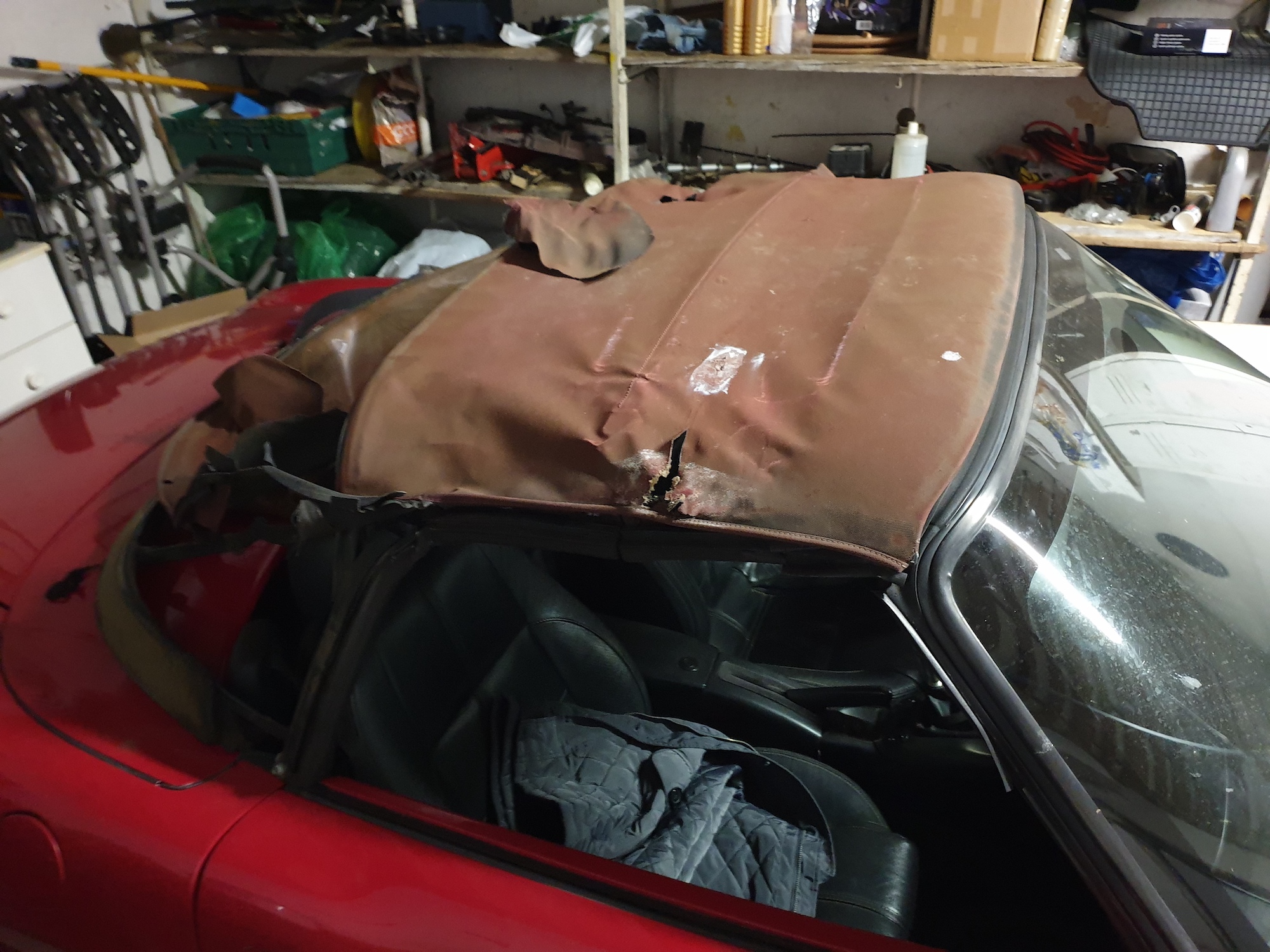

Pierwszy duży problem to dach. Jest, ale jak widać można uznać że go nie mam.
Tutaj plan jest prosty, na przyszły sezon trzeba uszyć ładny dach.

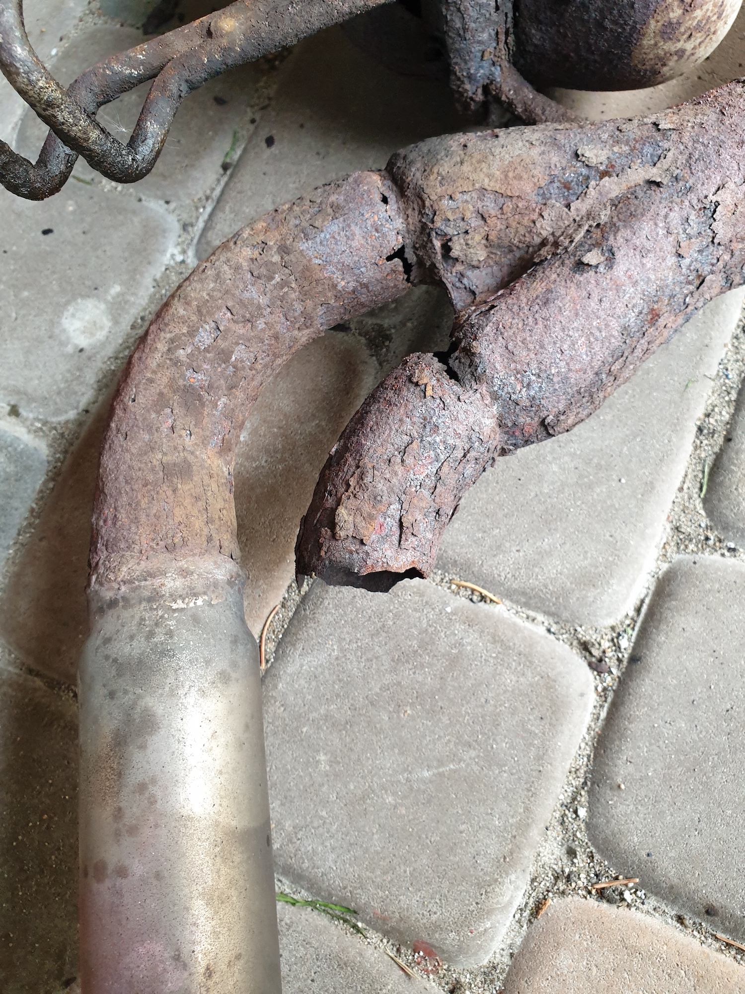

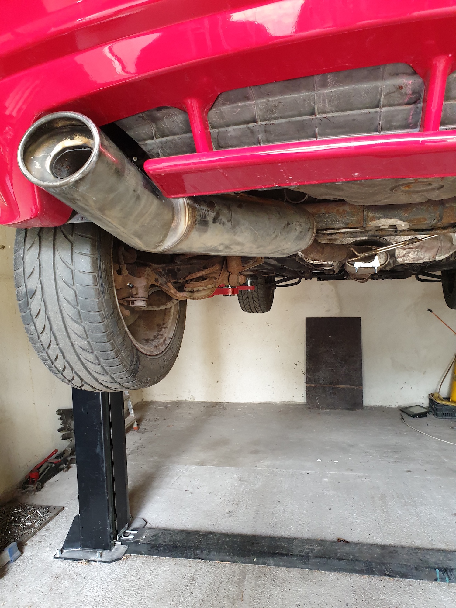

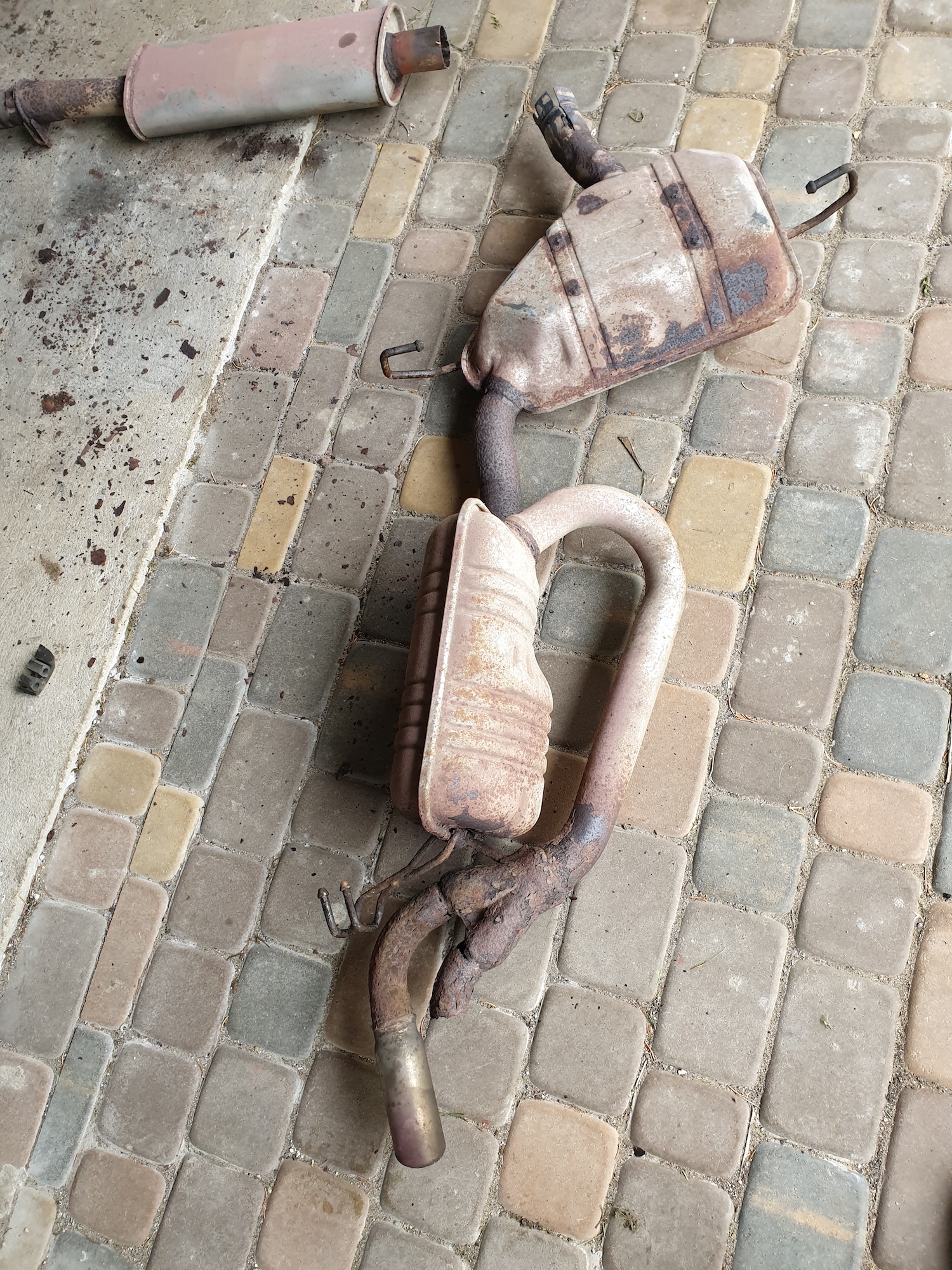

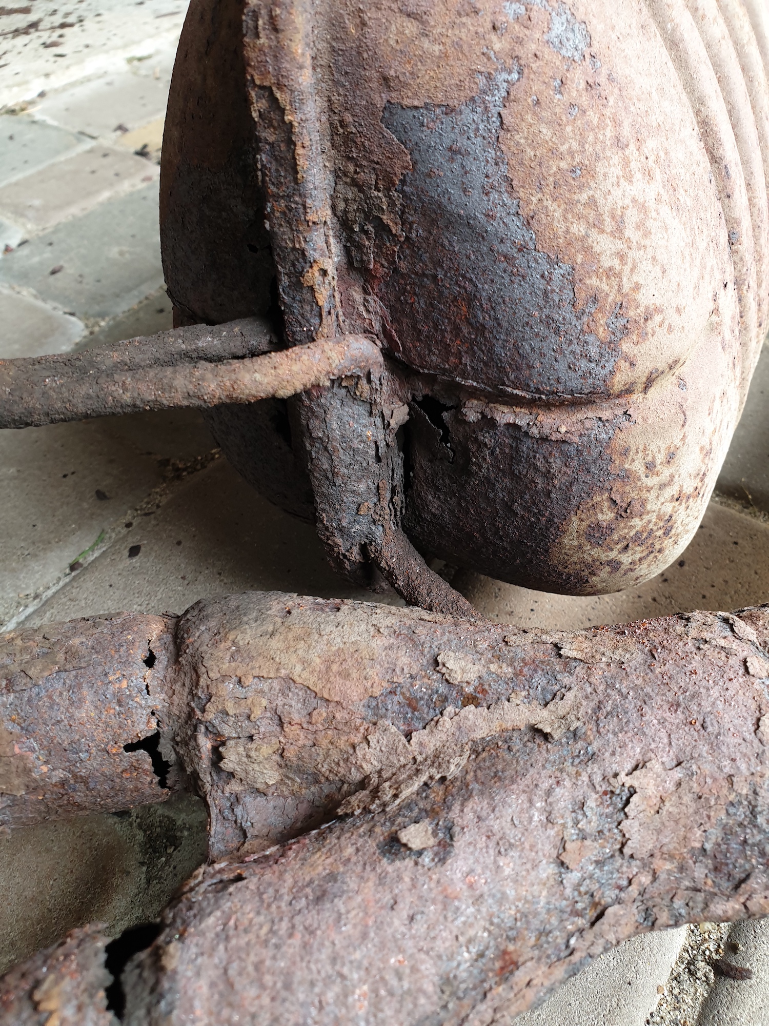

- wydech do zrobienia właściwie cały, chociaż brzmi tak rasowo że aż się nie chce wymieniać :D

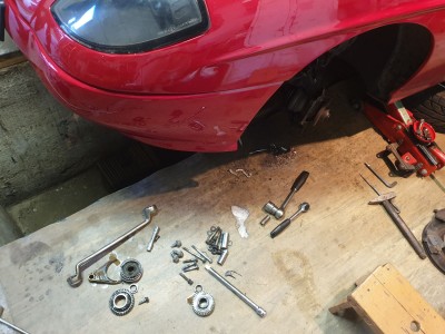

Udało się pierwsze sprawy rozwiązać:
- kierownica stała pod kątem 30-40st - NAPRAWIONE

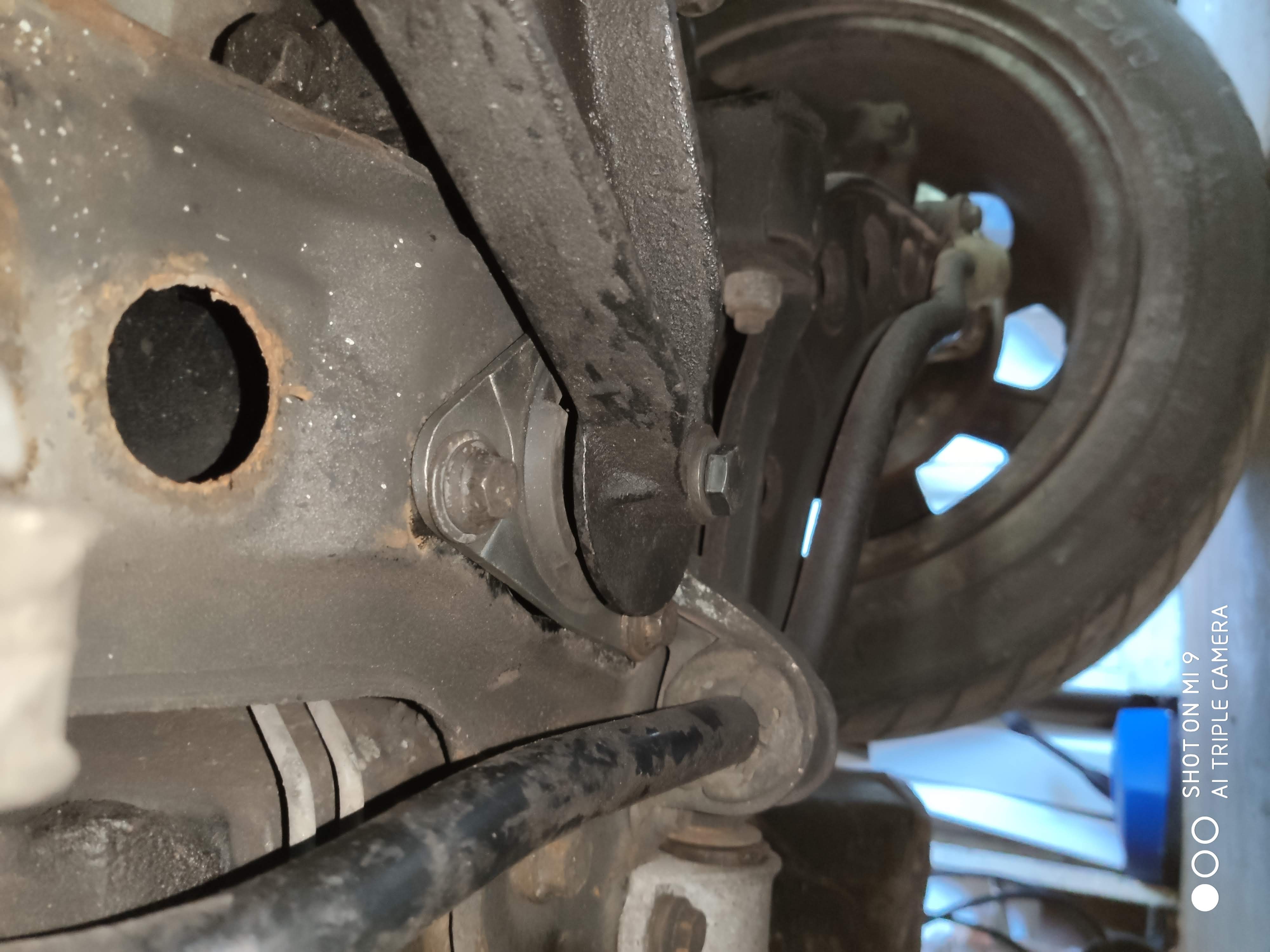

- wymieniona poduszka silnika/skrzyni - ta tylna

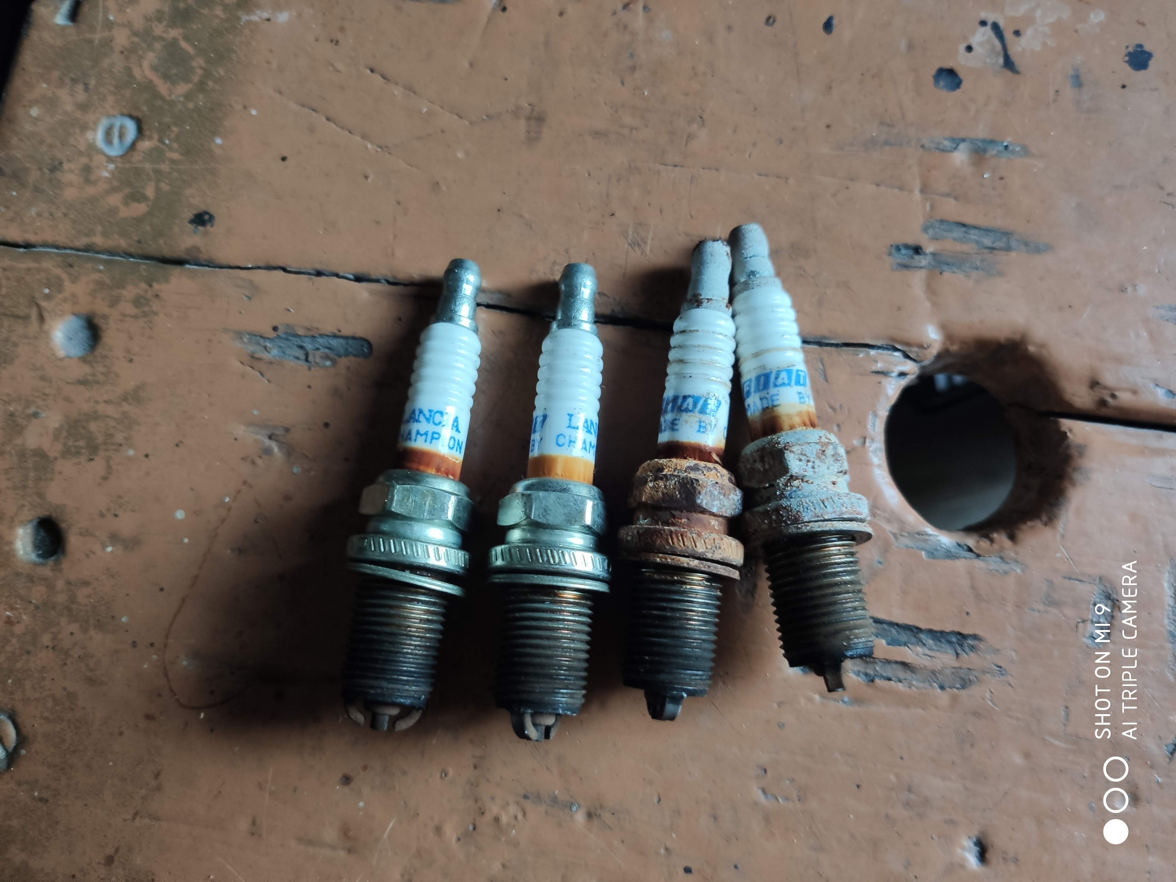

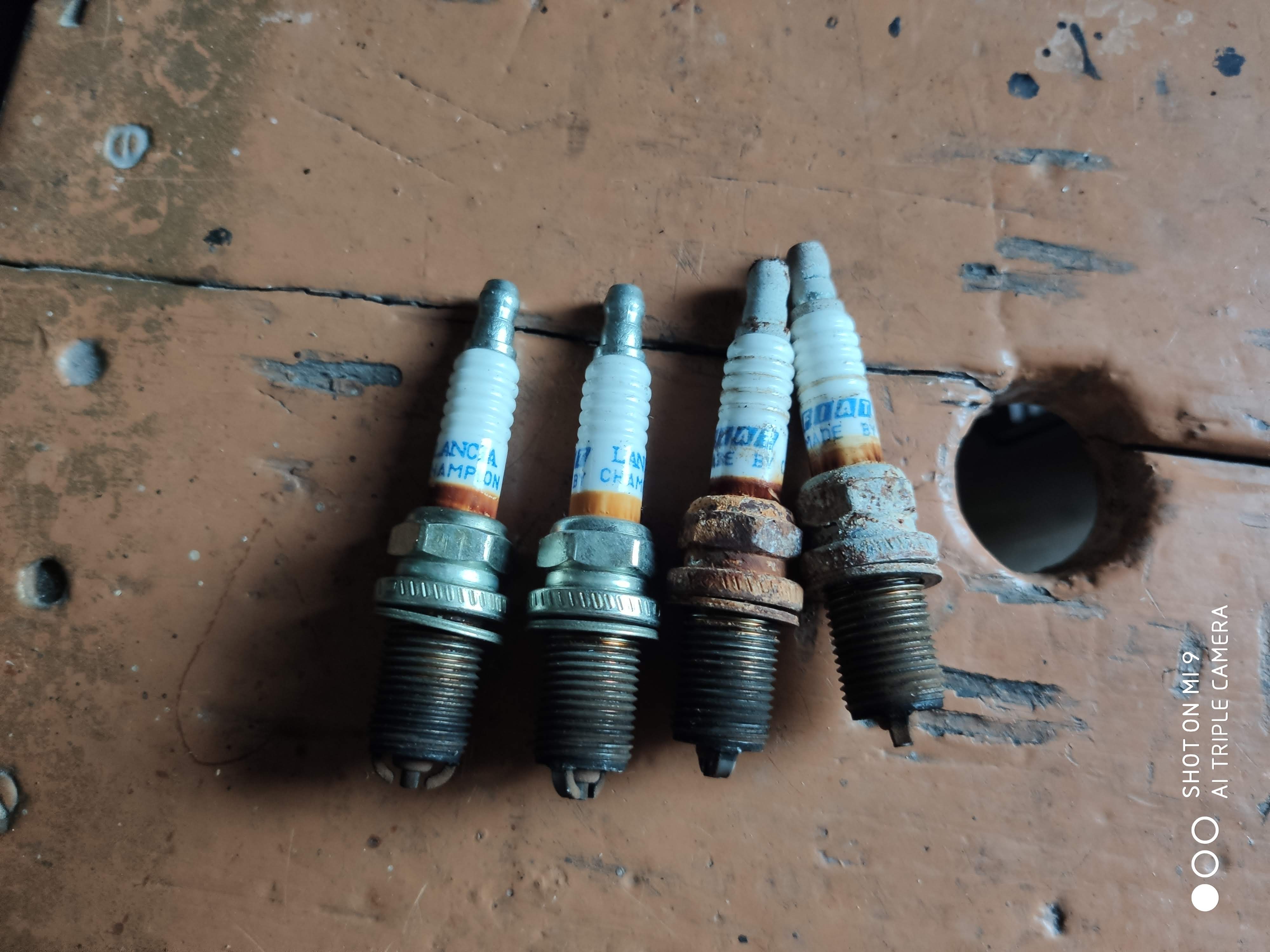

- wymienione świece

Wymiana poduszki:

Świece, jak widać, 2 świece prawdopodobnie stały w wodzie :szok

- nieszczelny układ wydechowy

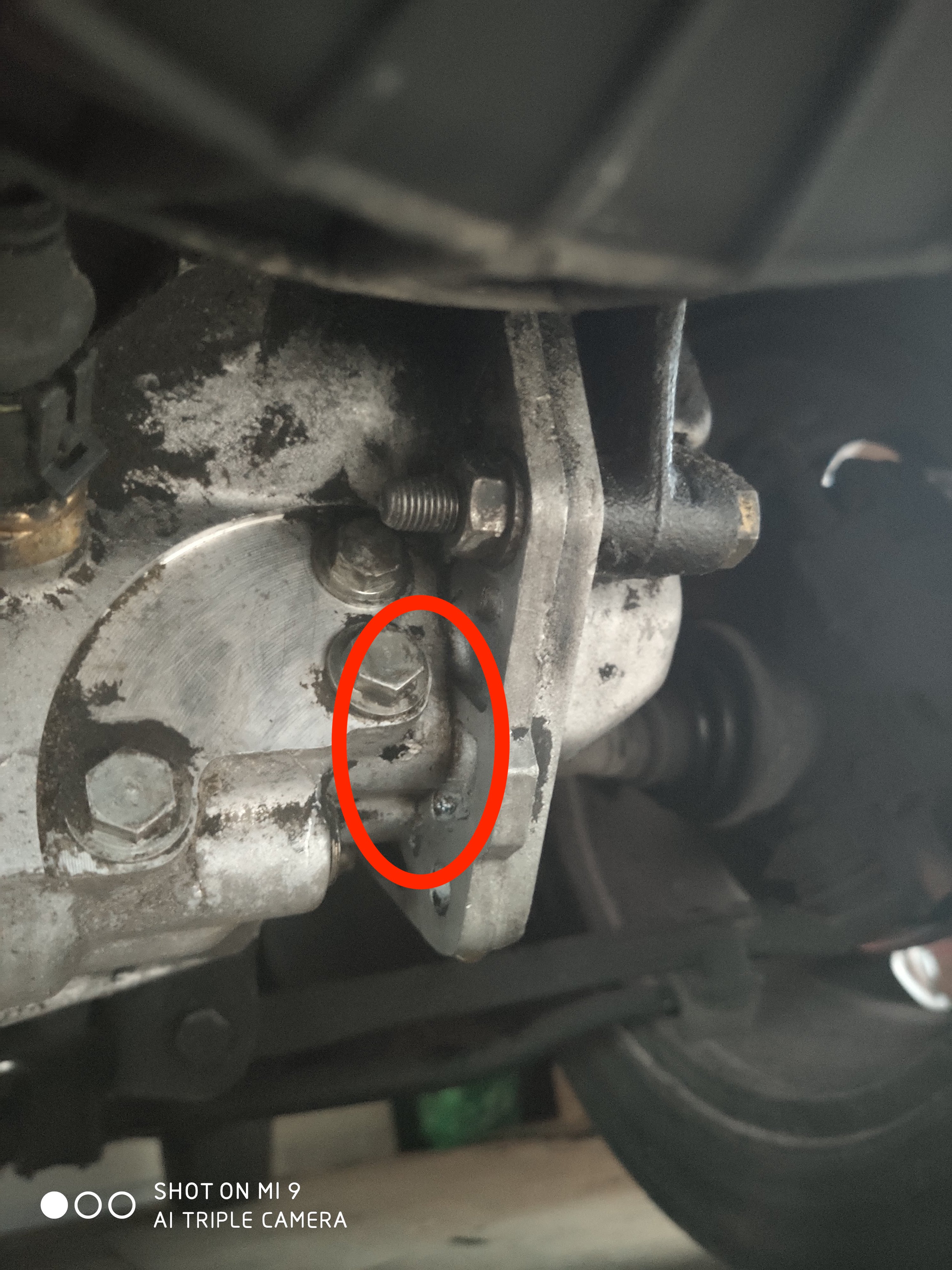

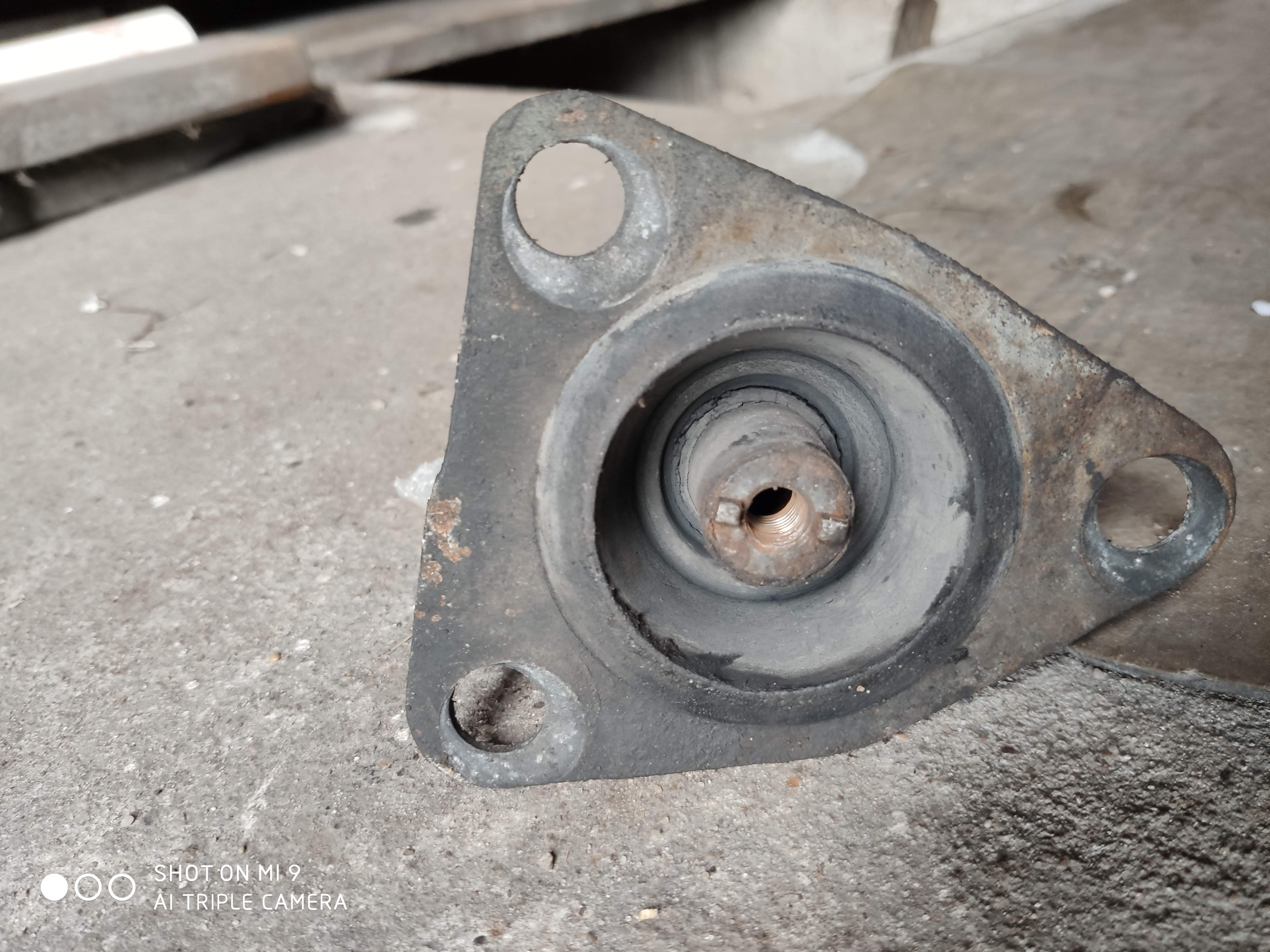

Po umyciu skrzyni udało się ustalić, że cieknie z połączenia między skrzynią płytą (jeśli dobrze zrozumiałem eper). Ktoś ma pomysł jak to sensownie naprawić i czy trzeba zrzucać skrzynię?

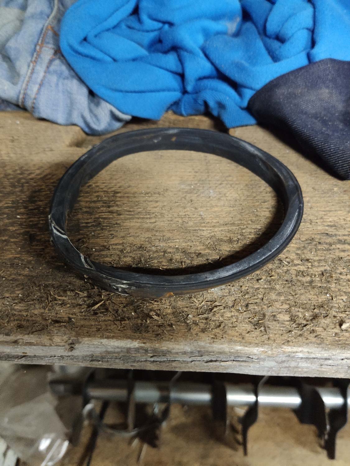

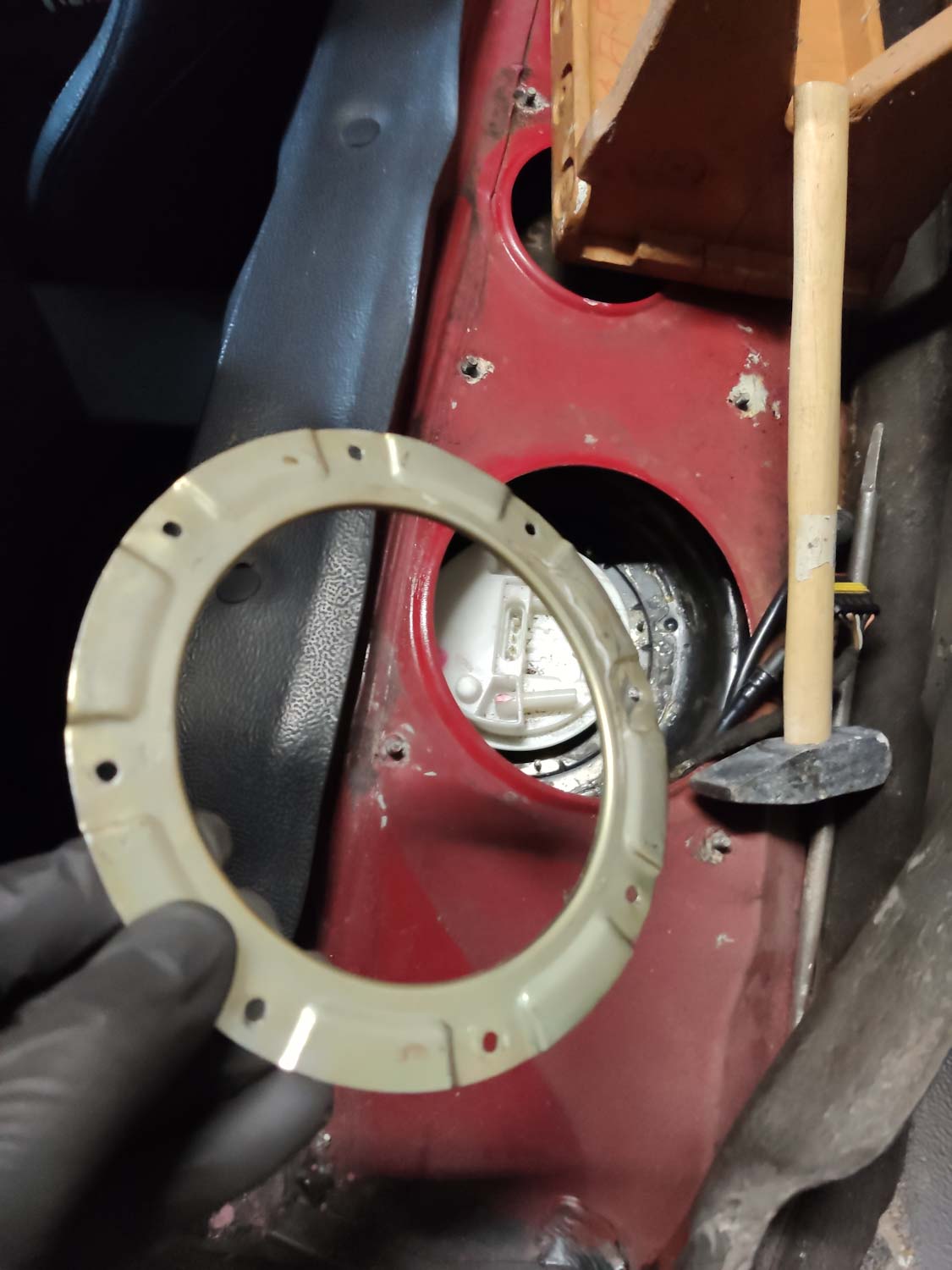

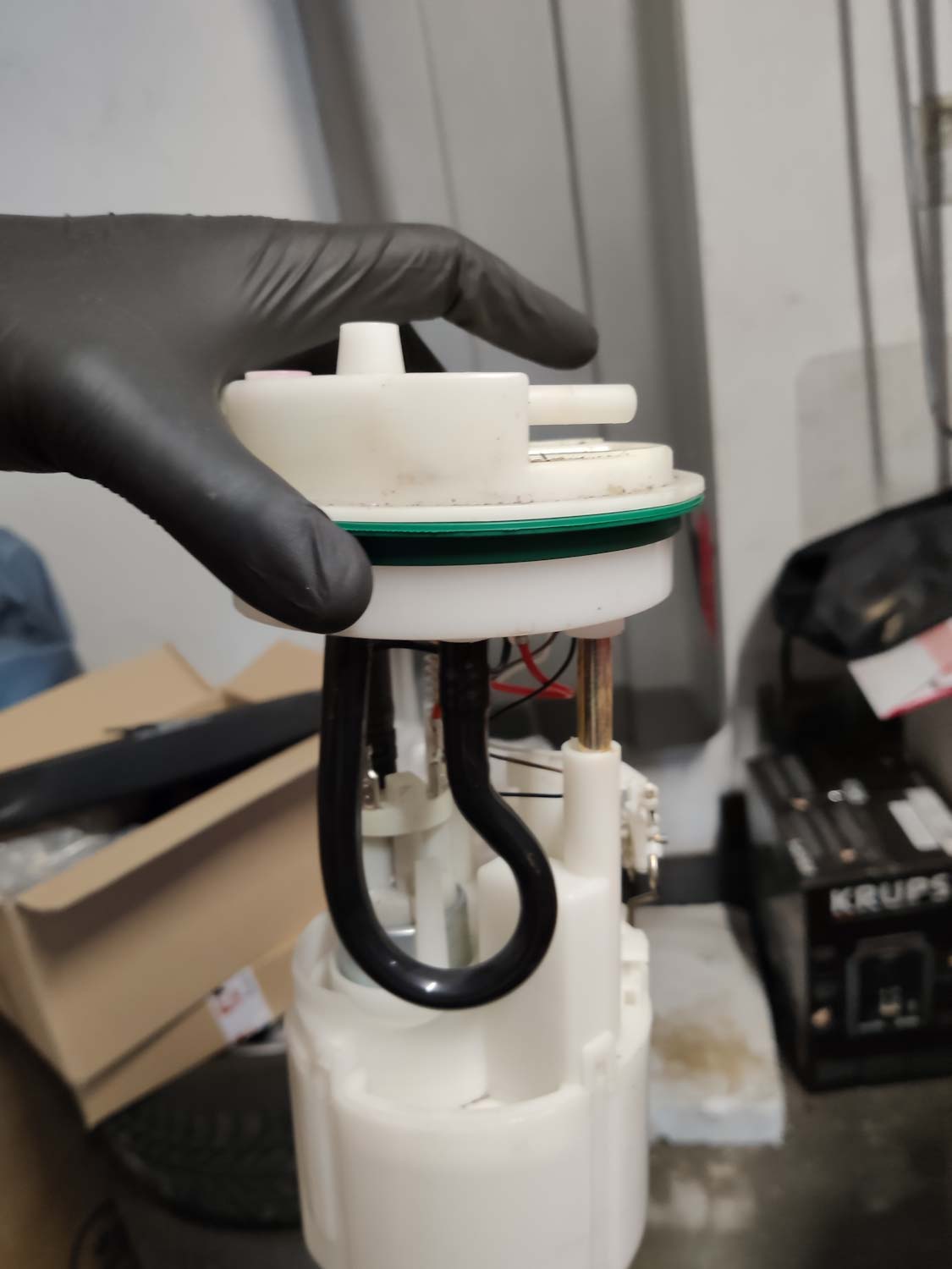

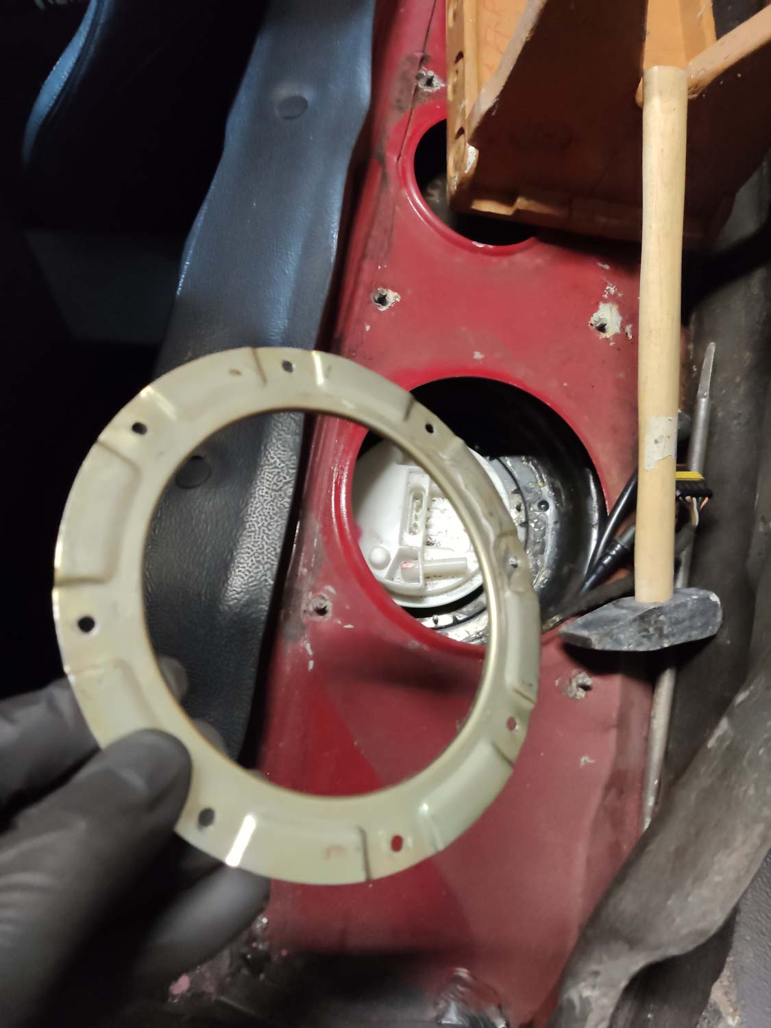

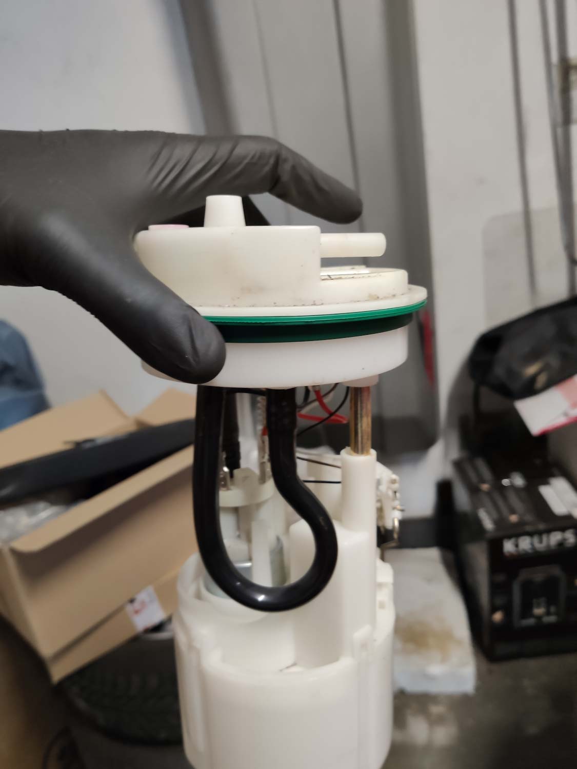

Kolejnym problemem, z którym przyszło mi się mierzyć jest zapach benzyny w samochodzie i okolicach baku. Dodatkowo poprzedni właściciel mówił, że po zatankowaniu do pełna i szybkiej jeździe potrafi się zbierać paliwo w okolicach pompy paliwa.
Po otwarciu wieka, pod którym jest zbiornik paliwa zobaczyłem dziwna rzecz. Całość była uklejona sylikonem. Podobno miało być do naprawy tylko to metalowe trzymanie modułu z pompą. Jak się okazało, prawdziwym winowajcą okazała się podwinięta uszczelka.
Żeby mieć jasność co się stało. Ktoś montując podwinął uszczelkę, która przepuszczała opary i przy pełnym zatankowaniu paliwo. Przygniótł to z całej siły metalowym oczkiem, które wygiął. Dalej ciekło więc usmarował sylikonem, który został rozpuszczony przez paliwo, które tamtędy ciekło...
Wyczyściłem więc pompę i założyłem nową uszczelkę. Miejsce gdzie powinna przylegać uszczelka było skorodowane więc je wyczyściłem papierem ściernym. Metalowe oczko zostało wyprostowane i można było złożyć całość.
Od razu pojechałem na stację i zatankowałem do pełna. Później na dziury i ostre zakręty. Widać, operacja się udała, nic nie cieknie a zapach paliwa ustal :)

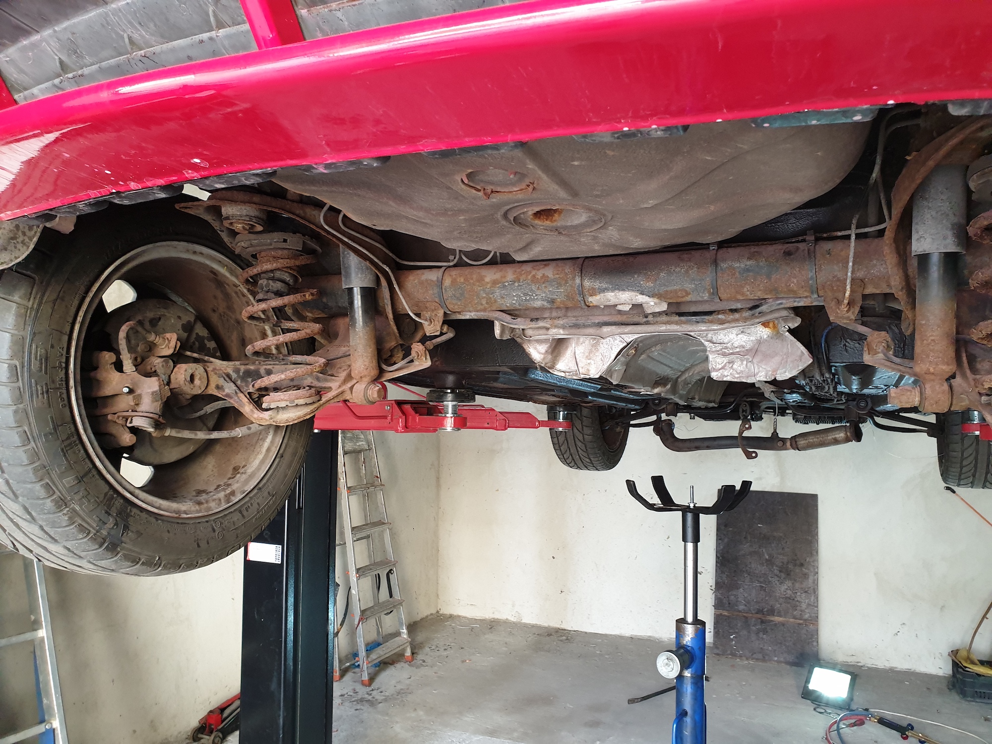

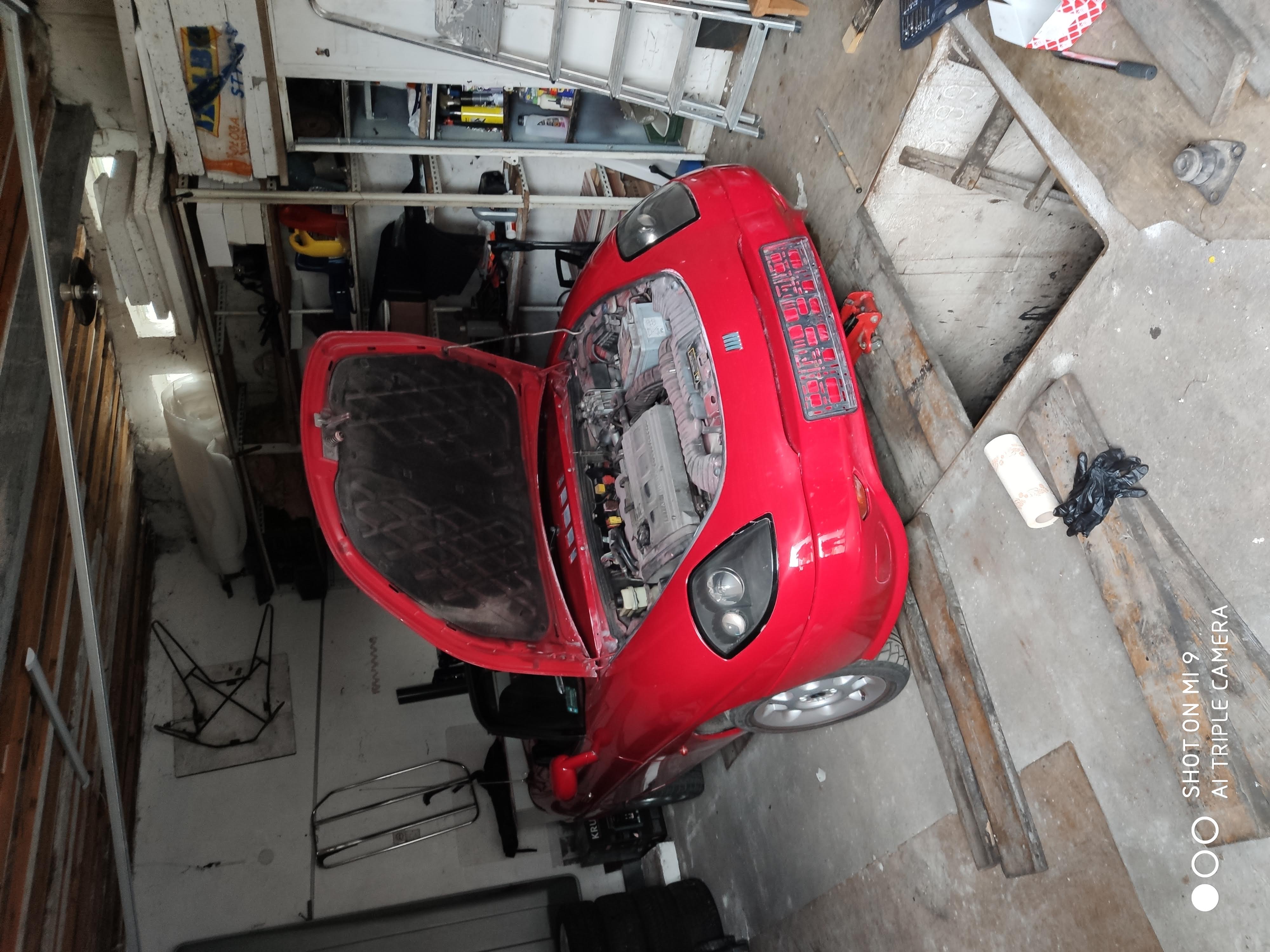

Udało się wreszcie zabrać za Barchettę :)
Na dobry początek zdjąłem cały układ dolotowy aż do przepustnicy i umyłem to co się dało. Póki co ładuje to na półce, bo dzięki temu mam dużo więcej miejsca. W międzyczasie podstawa akumulatora I łącznik do puszki filtra poszły do piaskowania I malowania proszkowego :)

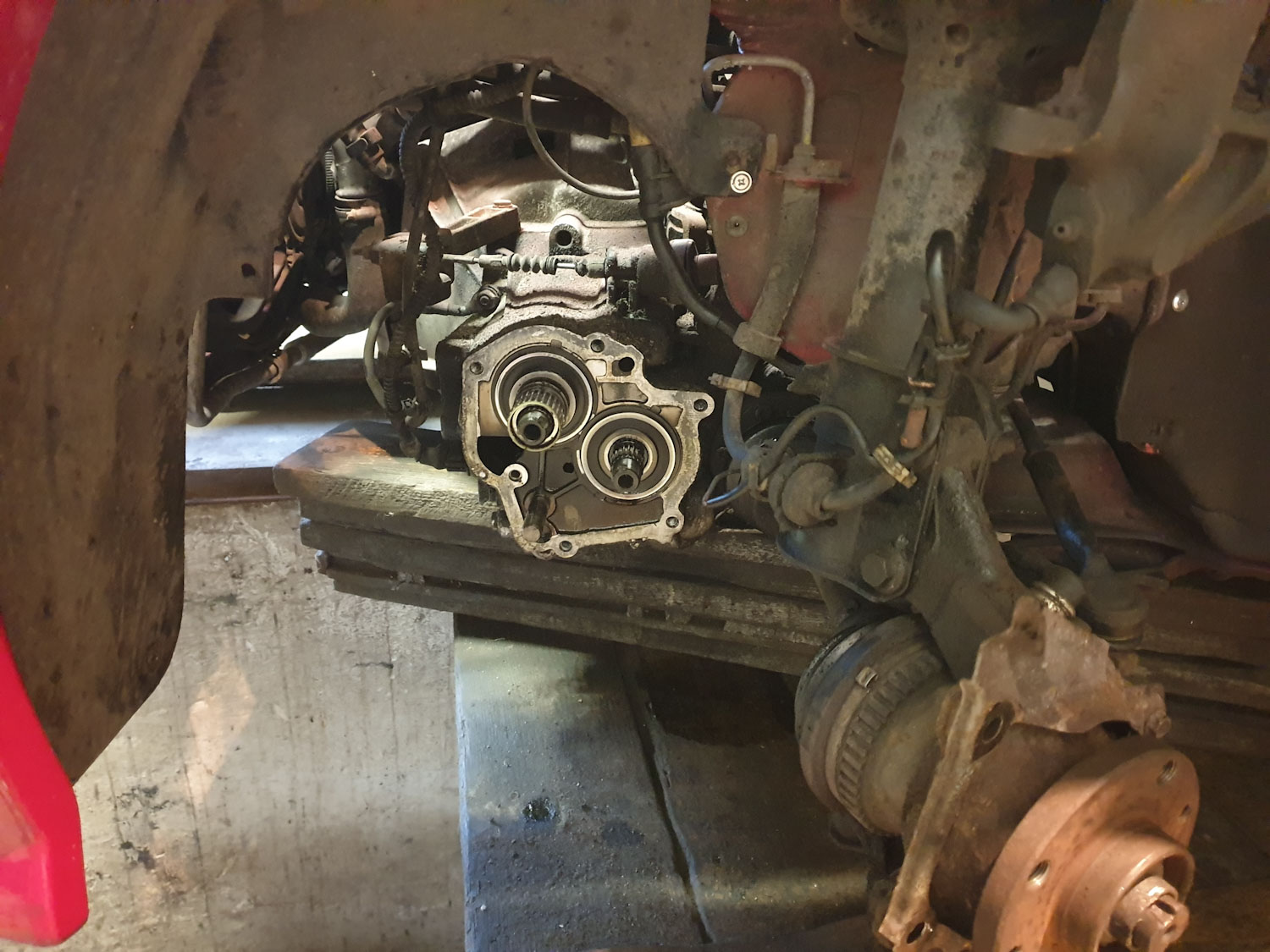

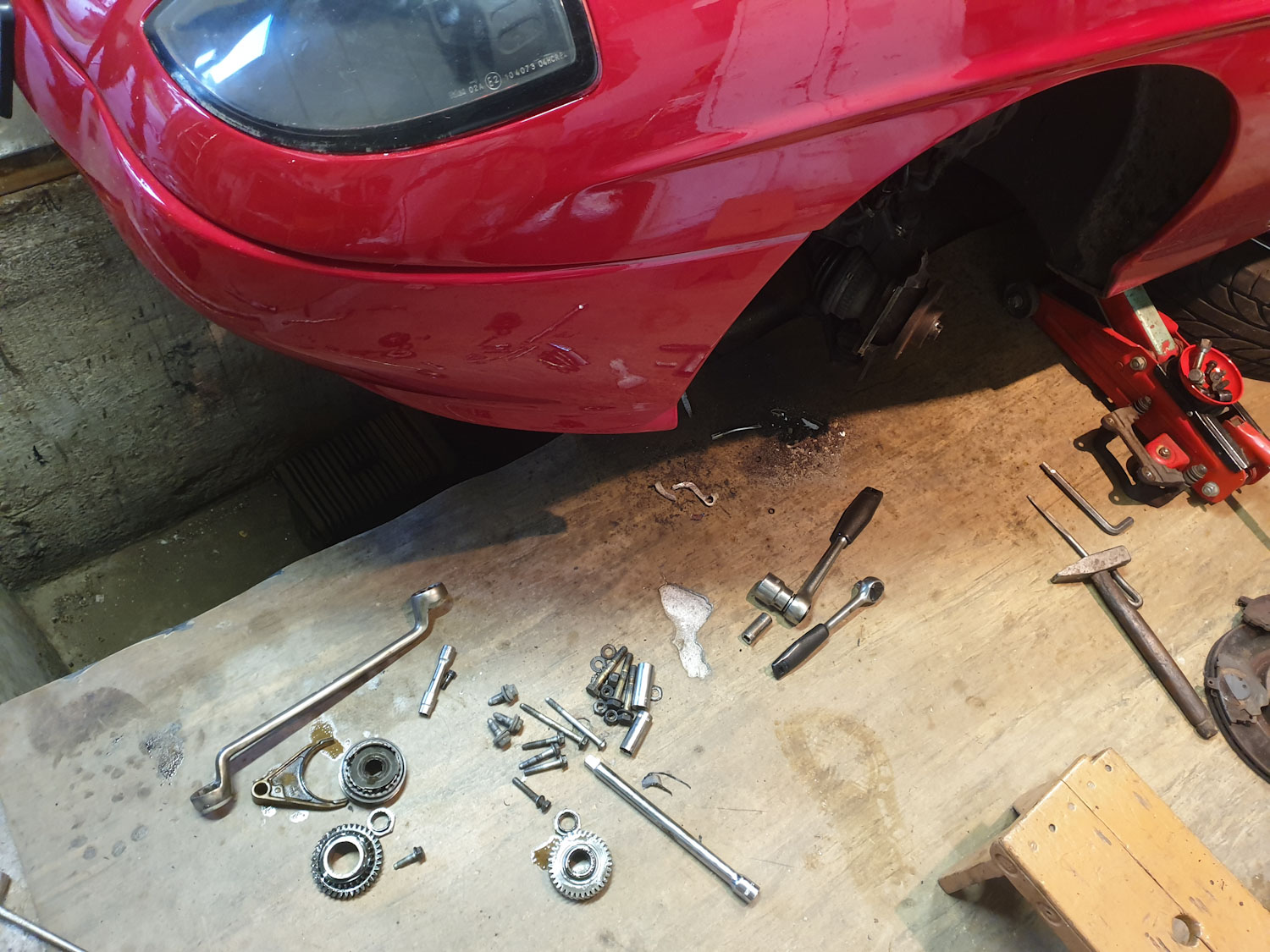

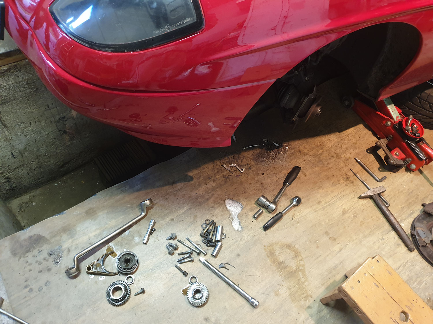

Pierwsze za co się zabrałem to uszczelnienie skrzyni biegów. Nie ukrywam, że bez kanału I dużej ilości czasu nie da się tego zrobić.
Musiałem zdjąć szkieł skrzyni, koła zębate (synchronizatora?). Dopiero wtedy dostałem się do elementu, który ciekł.
Po wyczysczeniu z brudu, papierem ściernym wyrownalem miejsca łączenia I uszczelnilem wszystko masą Elring. Wszystko zostało zalane nowym olejem motul motylgear 75w90. Żeby sprawdzić czy operacja się udała trzeba się przejechać, ale na to trzeba niestety długo poczekać ;)

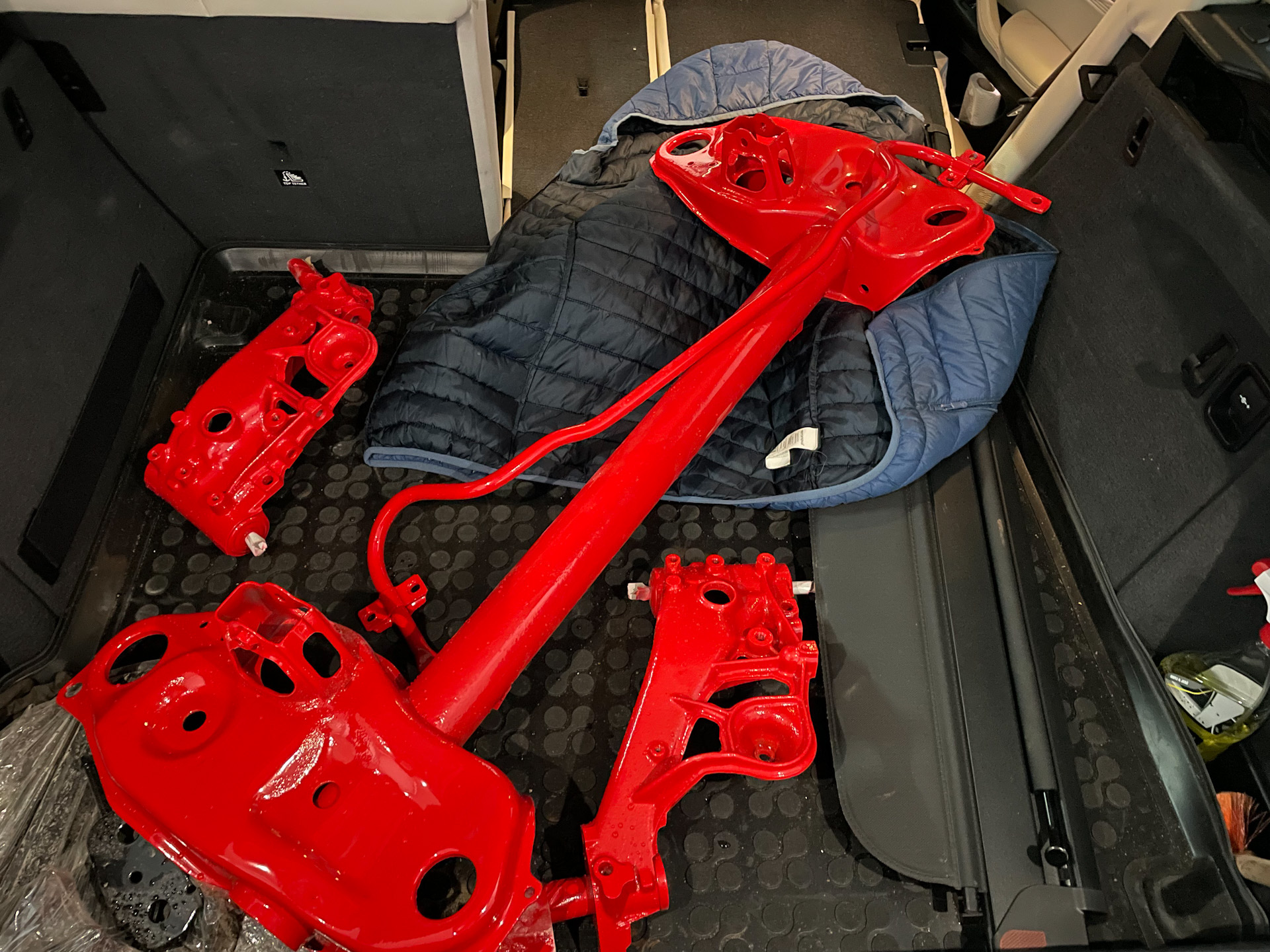

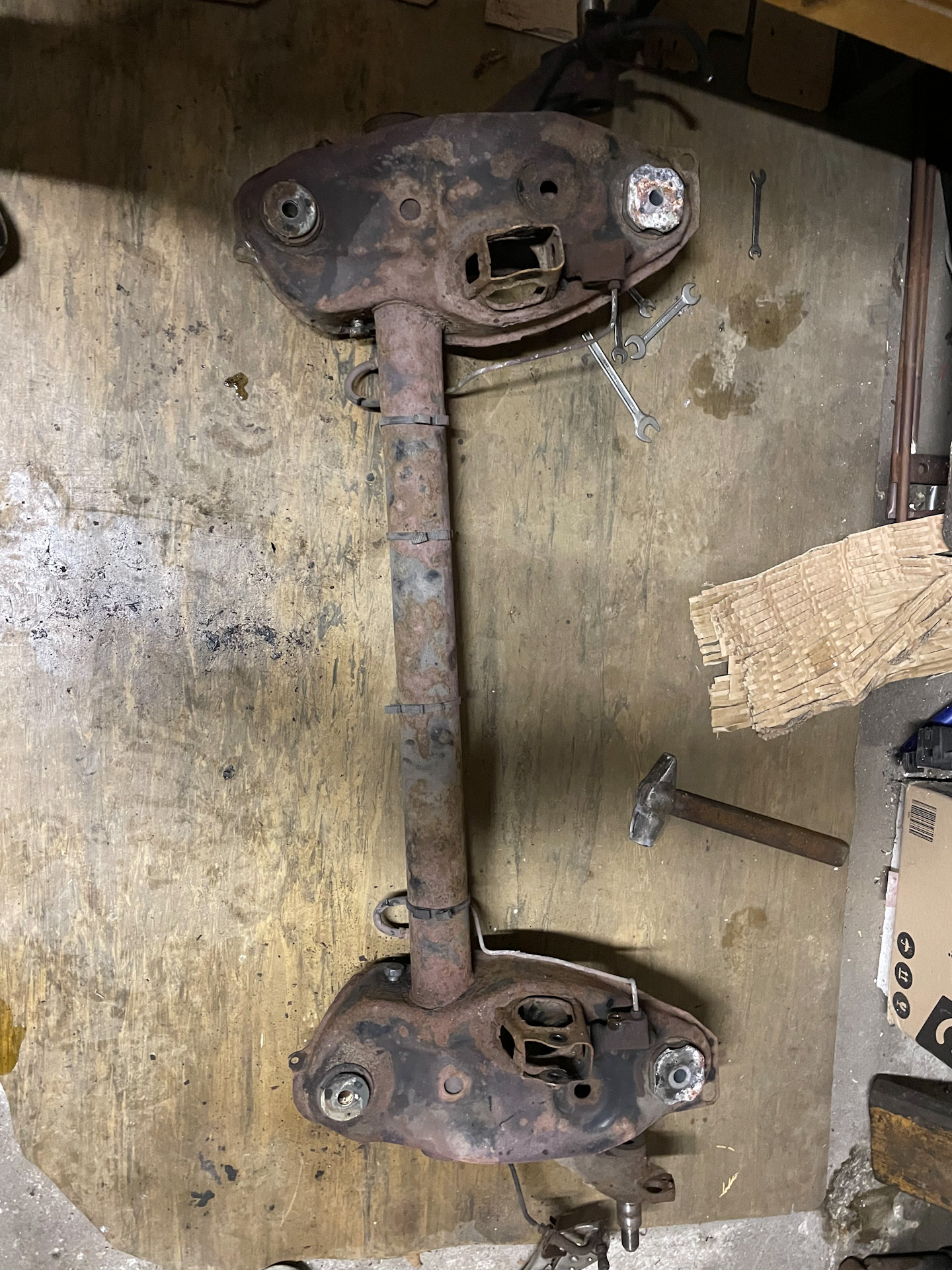

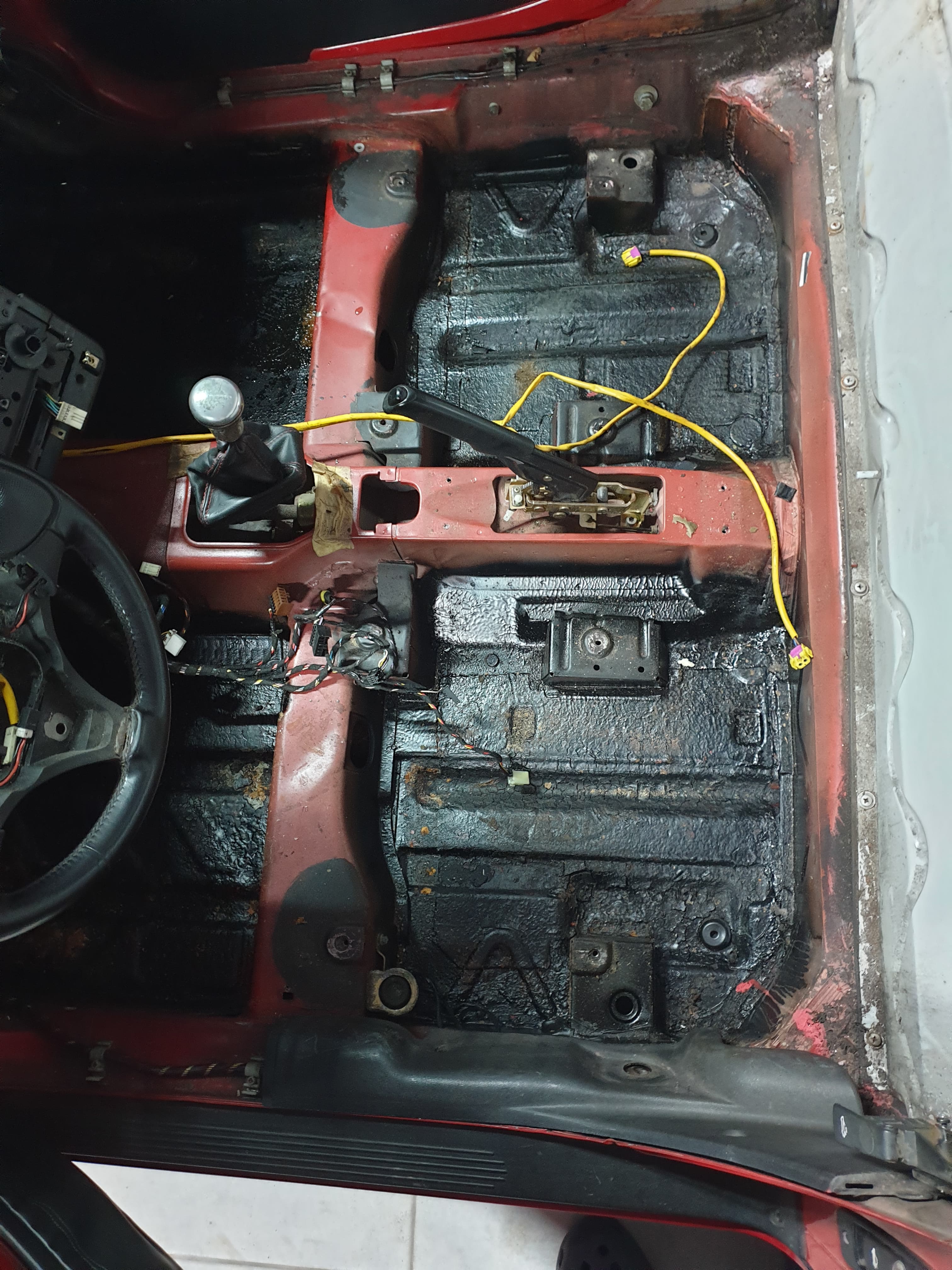

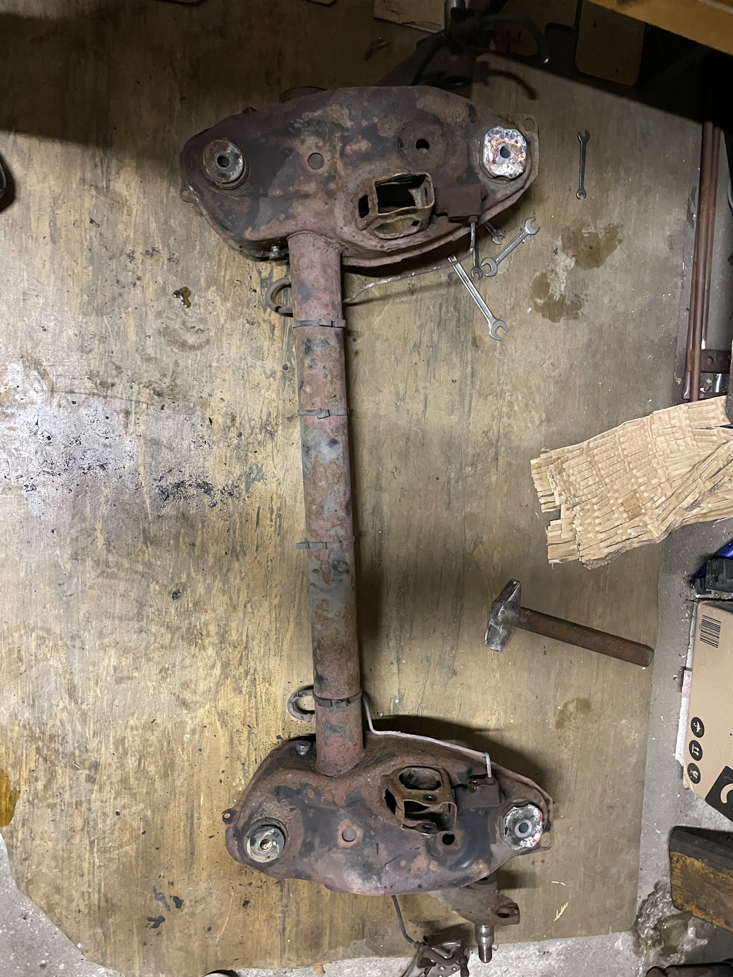

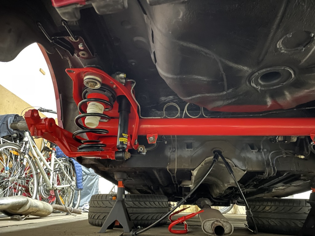

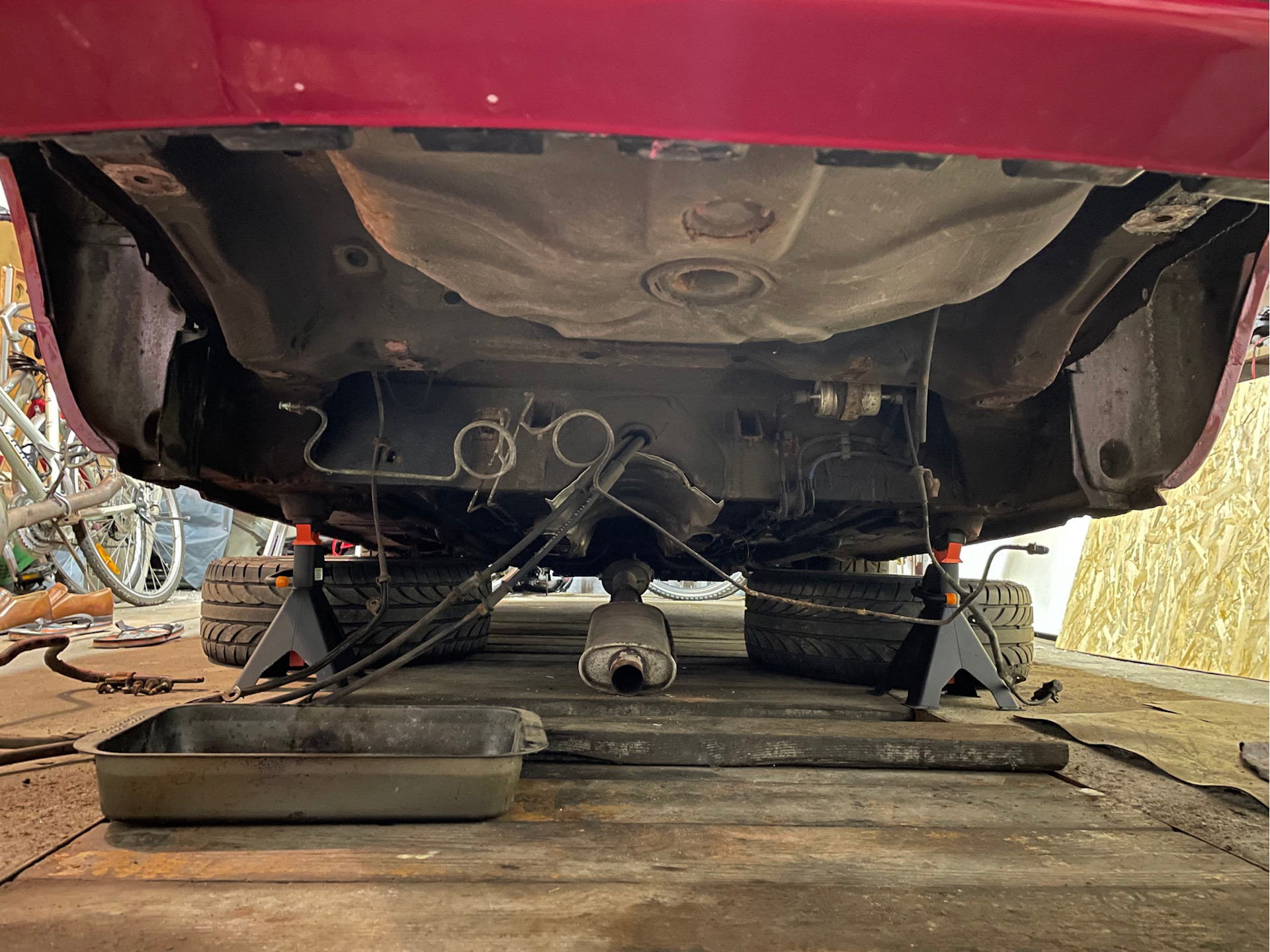

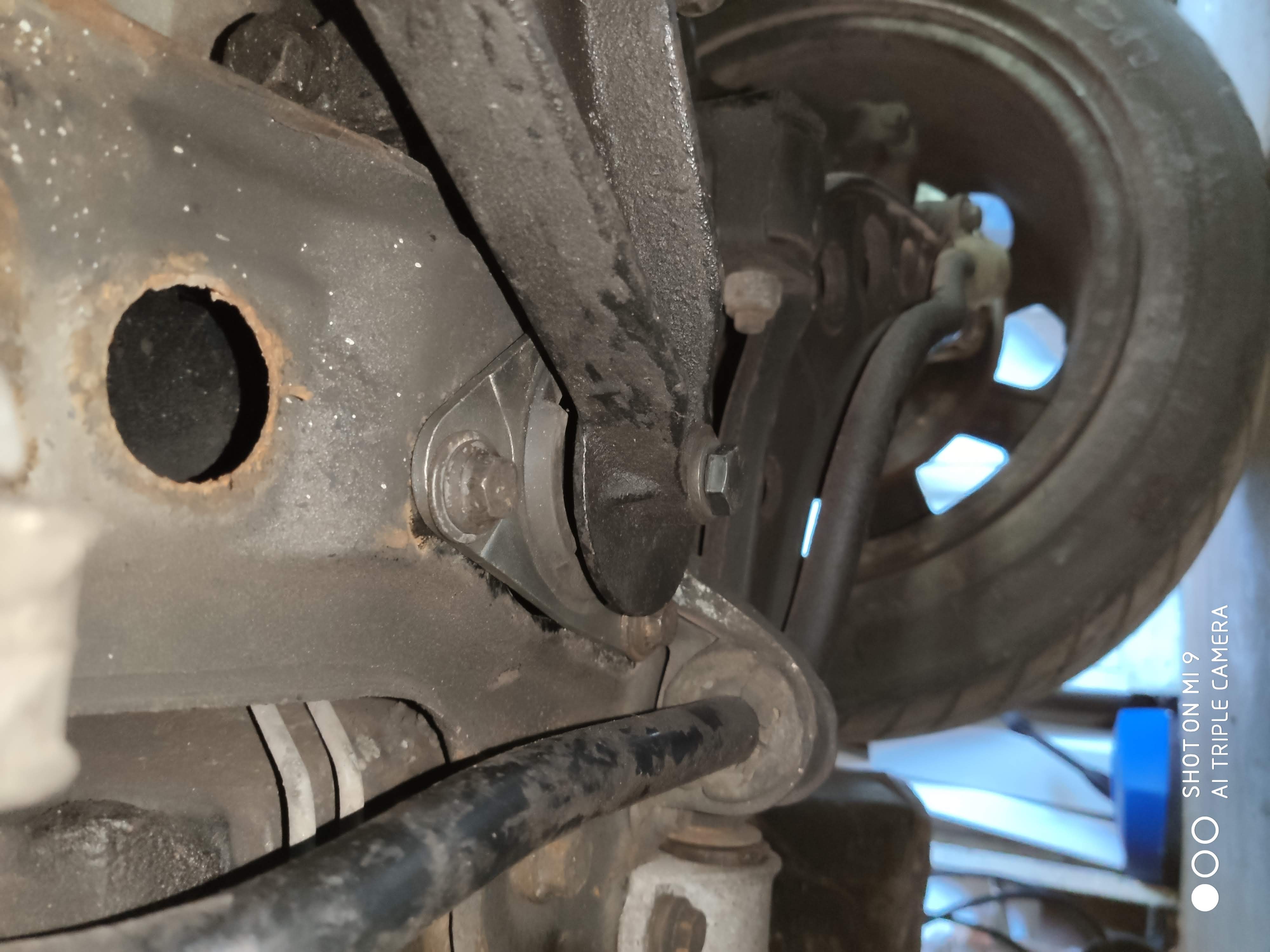

Kolejnym elementem, który poszedł do piaskowania i malowania proszkowego jest belka, która trzyma chłodnicę. Była niestety trochę pogięta, ale młotkiem i łomem udało się przywrócić pierwotny kształt. Niestety wszystkie pomalowane części są zafoliowane, więc zdjęcia będą, kiedy będę montował samochód w całość.

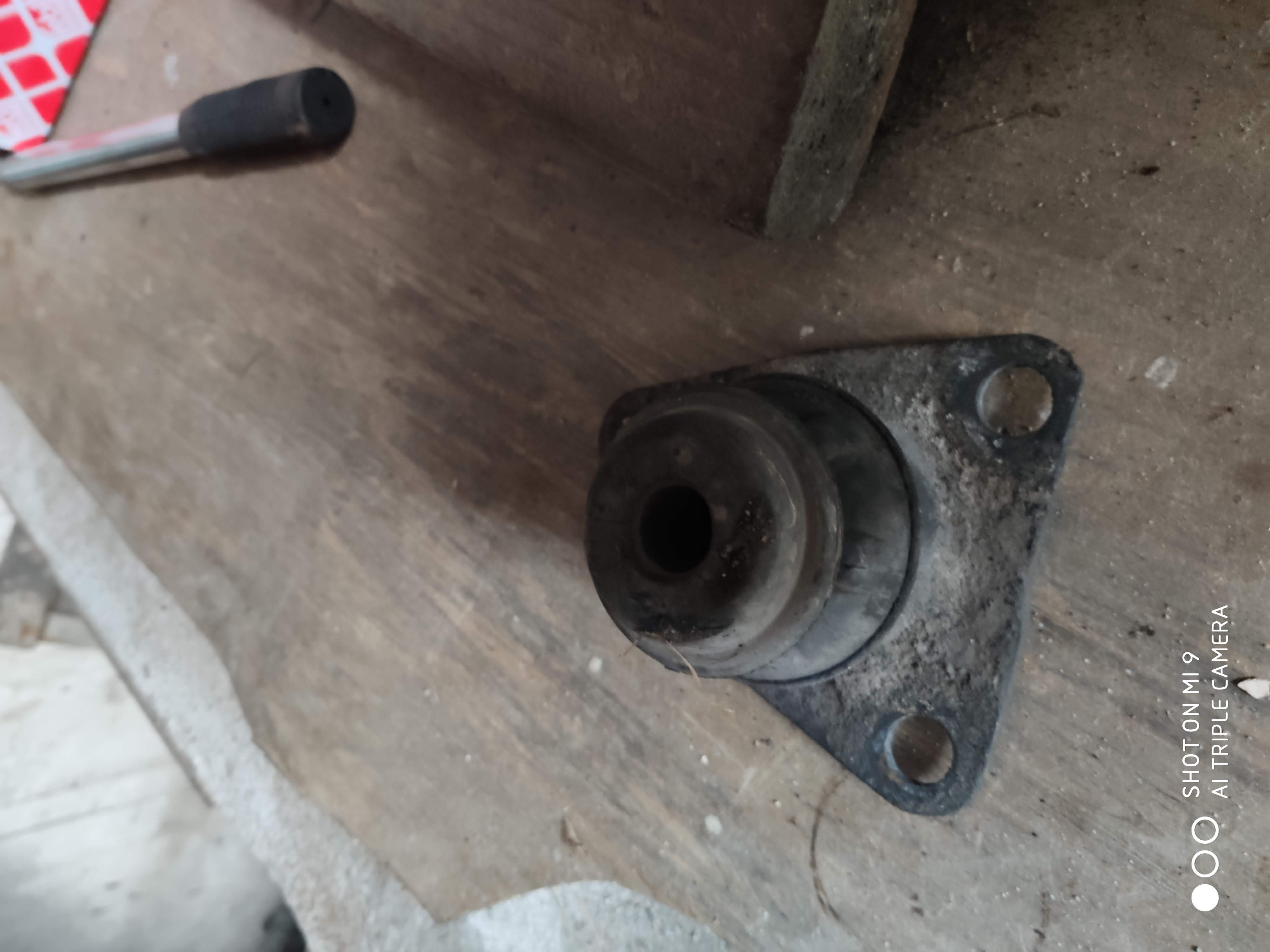

W trakcie naprawy skrzyni, okazało się, że poduszka silnika uległą biodegradacji, więc nie pozostało nic innego jak wymienić na nową. Na całe szczęście ta poduszka, tak jak tylna poduszka, jest ogólnie dostępna.
Udało się też wymienić termostat, u mnie był w połowie otwarty, co skutkowało ciągłym niedogrzaniem silnika. Problem łatwy do naprawy, zamienniki są dostępne :)

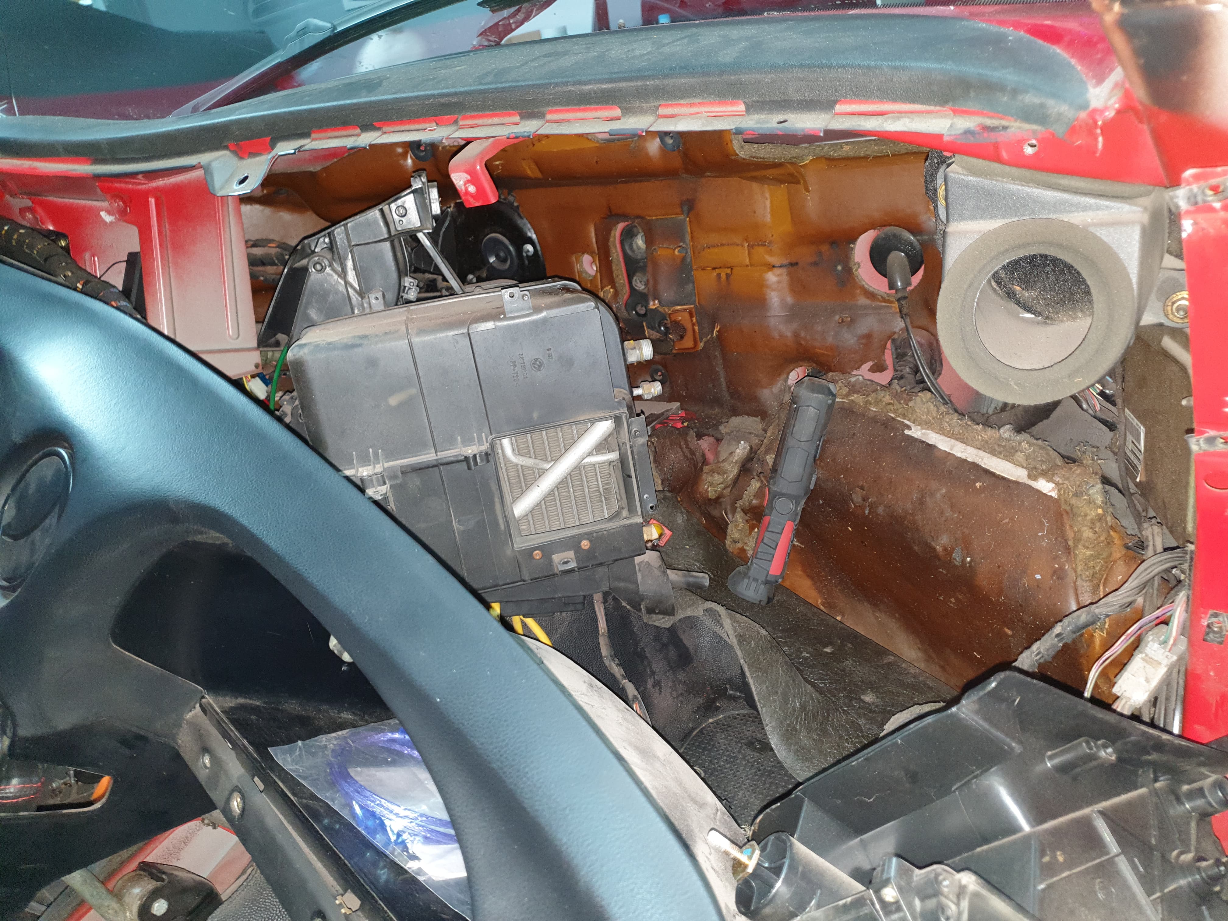

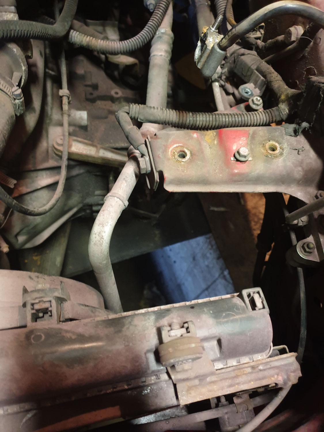

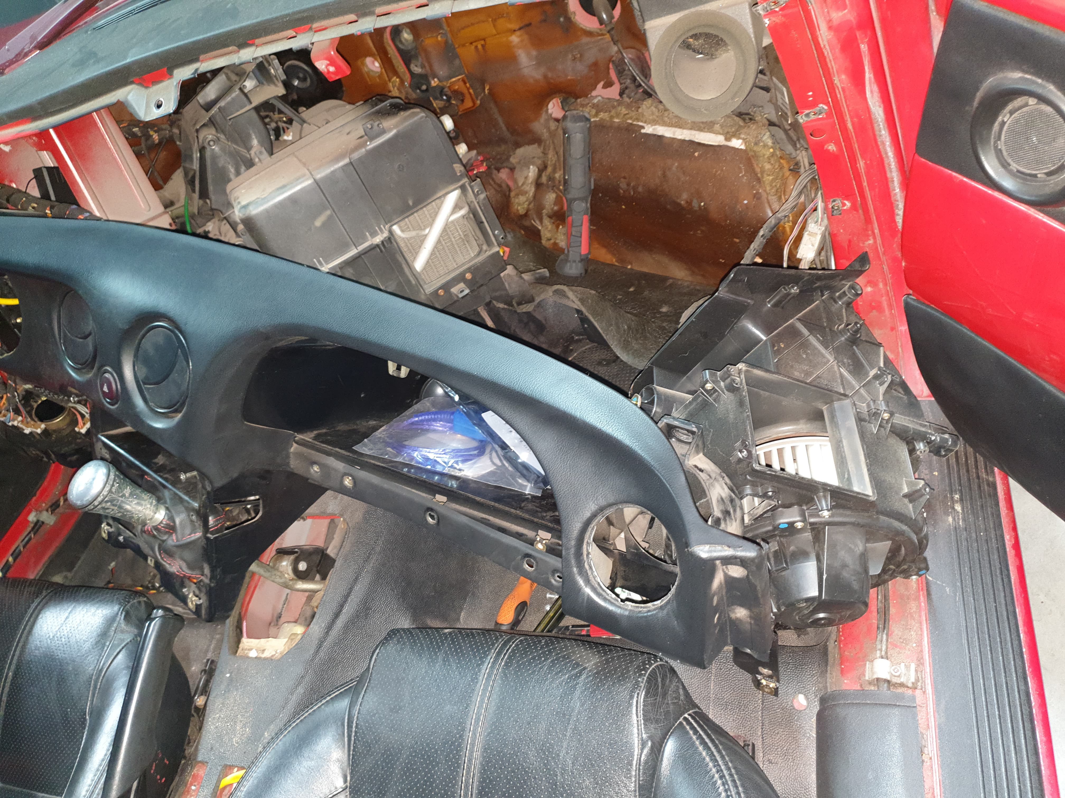

Kolejnym elementem do rozebrania okazał się układ klimatyzacji. Jak się okazało, mam połamane 2 przewody, których dostępność jest bardzo słaba a jak nawet ktoś ma to drogo. Niestety nie mam również wentylatora klimy, co zabawne, bo chłodnicę klimatyzacji posiadam. Póki co sprężarkę i przewody wyjąłem i schowałem do pudełka, jeszcze nie wiem czy będę reanimował klimatyzację.

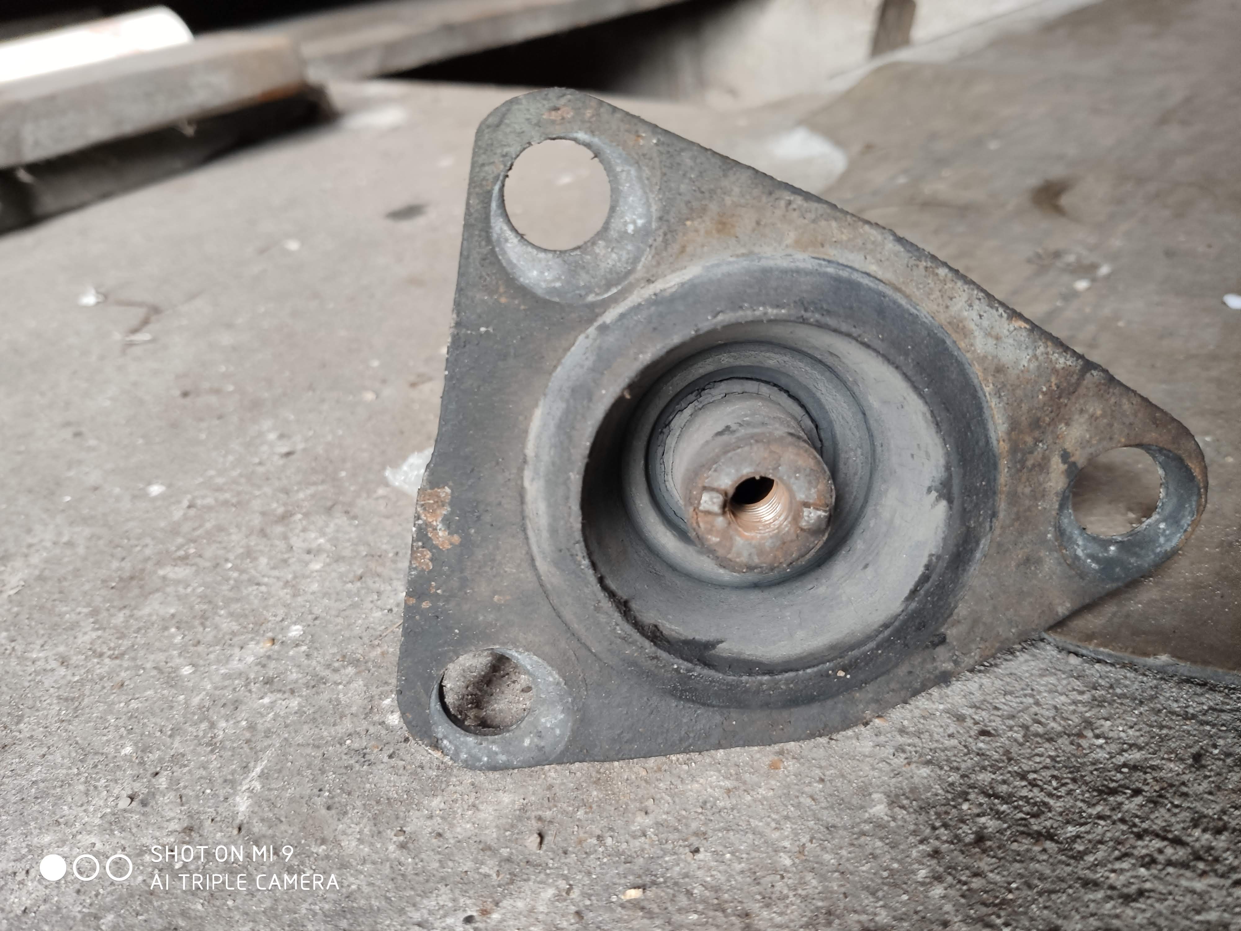

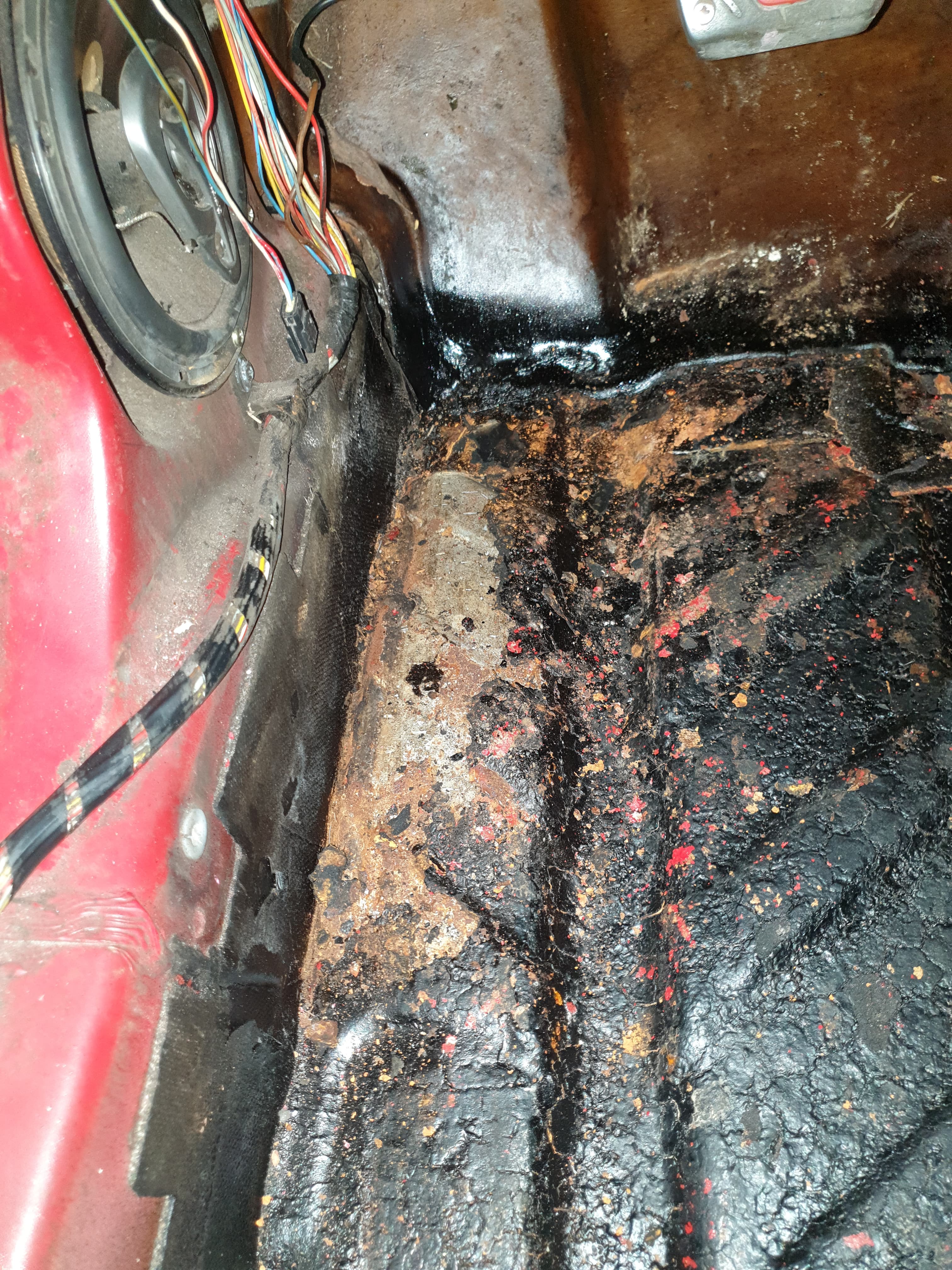

Następnie zabrałem się za poduszkę silnika po stronie rozrządu. Łapa jest pęknięta a poduszka wyrobiona. Na szczęście udało mi się dokupić używany komplet w dobry stanie. Tu niestety nowej poduszki nie udało mi się znaleźć.
Gorszym problemem jest blacha w okolicach punktu mocowania poduszki. Jest tam sporo rdzy, trzeba to będzie wyczyścić, zabezpieczyć i pomalować. Na szczęście samochód nie będzie używany w deszcz ani zimę więc, nie powinno się to pogłębić.

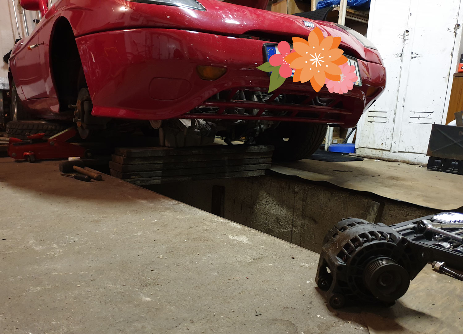

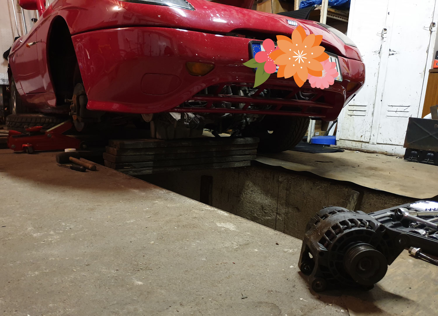

Ostatnia sprawa a właściwie, to co spowodowało całą tę rozbiórkę. Alternator... Po wielu próbach, walce, długim zastanawianiu się jak ktoś to wymyślił udało się go odkręcić. Niestety to połowa sukcesu, gdyż za żadne skarby nie mogę go wyjąć. Klinuje się między sankami a półosią.
Z godnie z tym, co jest na stronie wiki, musze odpiąć tylną poduszkę silnika i opuścić silnik. I tu pojawia się największy problem. Dysponuję tylko kanałem i nie mam podnośnika hydraulicznego do silników. Mam pewien pomysł jak to rozwiązać, ale pierwszy raz zastanawiam się czy się nie poddać i nie oddać samochodu do mechanika :(

Znów udało się powalczyć. Nowy alternator jest już wstępnie złapany na swoje śruby. Tylna łapa jest już skrócona I silnik znów wisi ale bezpiecznie.
Plan na najbliższe dni jest w sumie dość prosty. Trzeba porządnie skręcić alternator I podłączyć, a później założyć pasek.

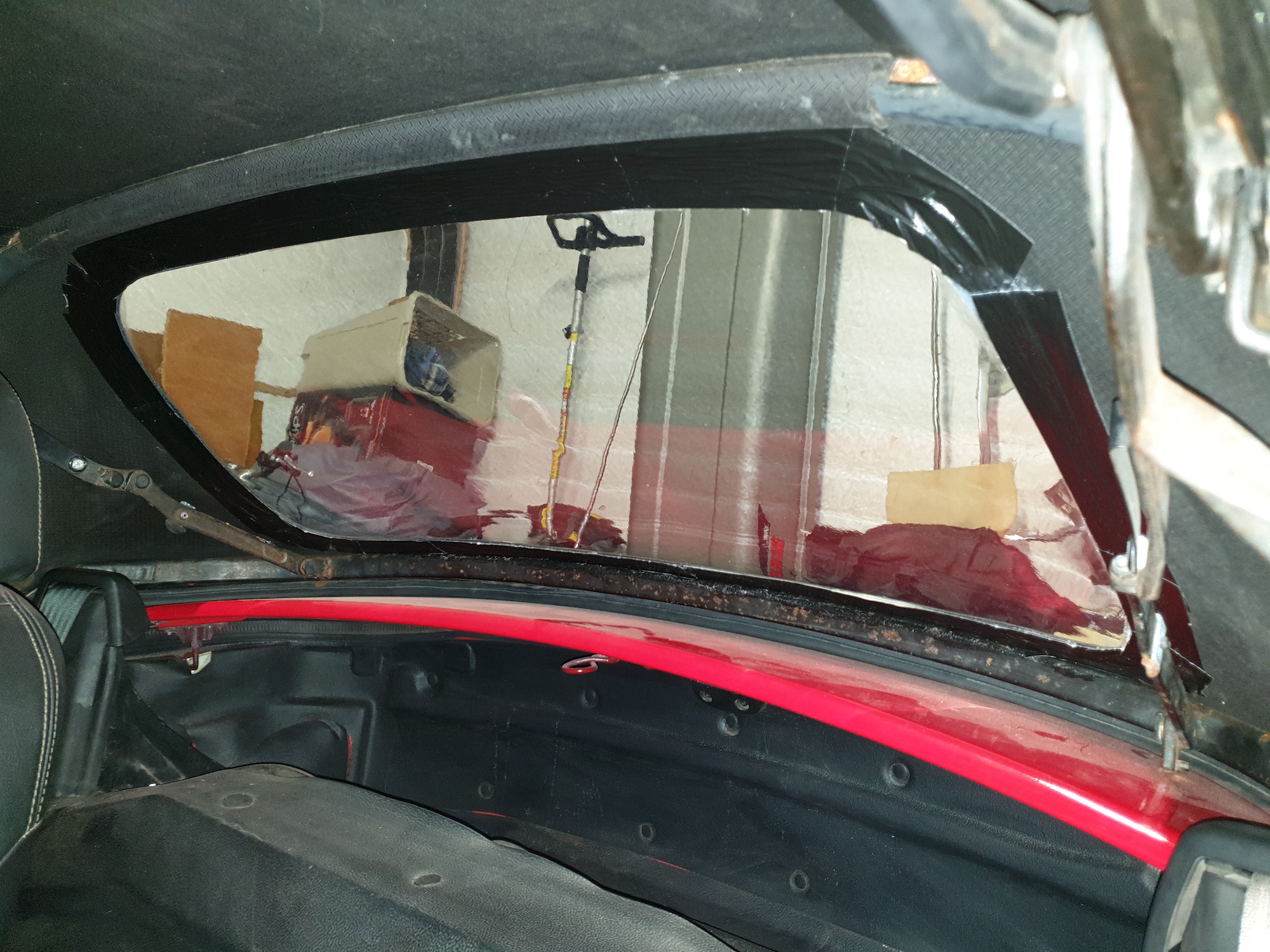

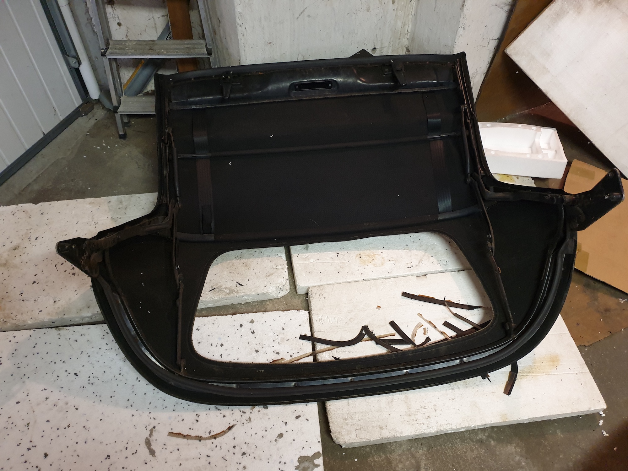

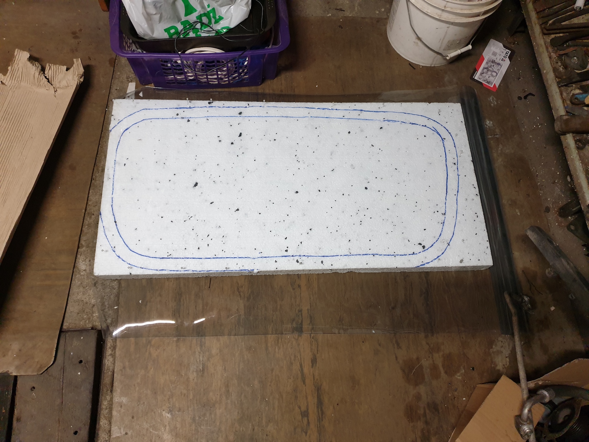

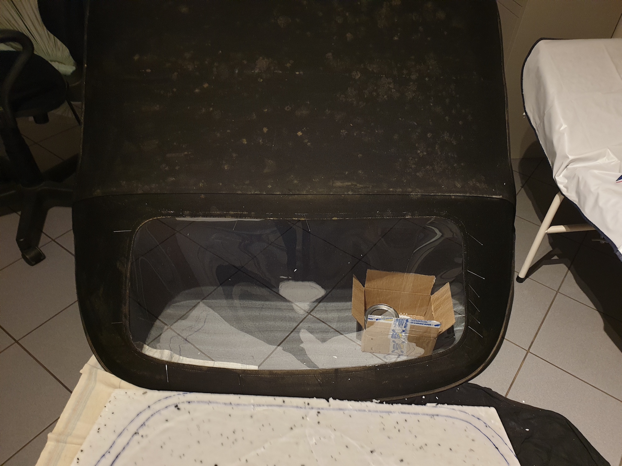

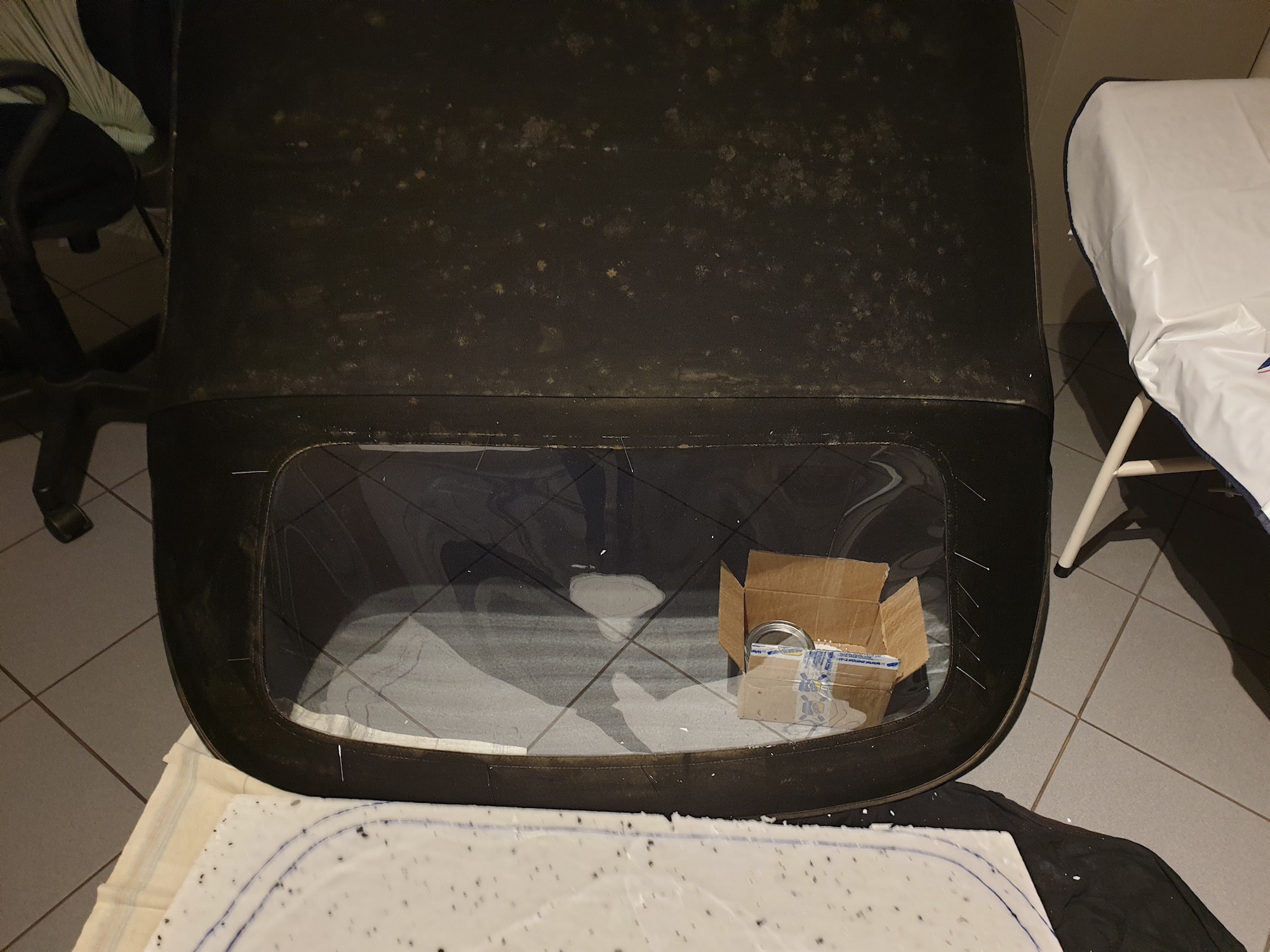

Z nowości, udało mi się kupić dach, ale bez szyby :D

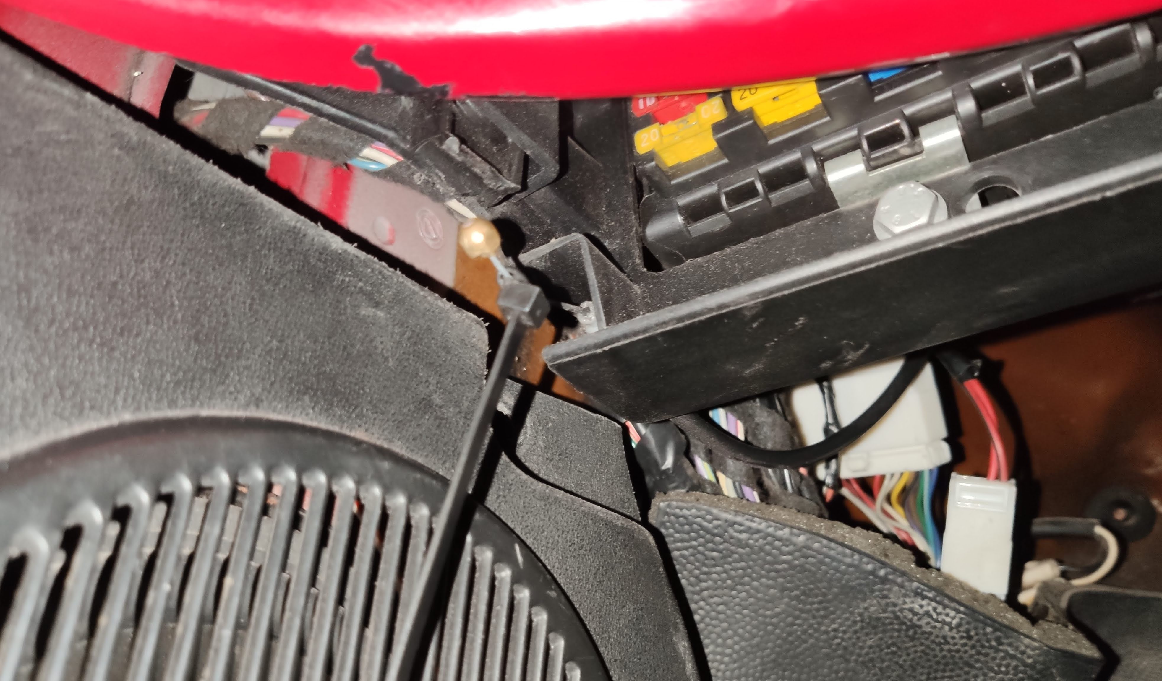

Po skręceniu alternatora i założeniu paska odkryłem, czego mi brakuje aby klima zadziałała. Wyrzucona jest rolka pośrednia, a pasek jest założony od wersji bez klimy.
W trakcie walki z alternatorem i czyszczeniem komory udało mi się dokupić brakujące/uszkodzone przewody klimatyzacji i wymienić osuszacz na fabrycznie nowy. Nie obyło się bez rzeźby i składaniu 1 przewodu z 2 ale dzięki temu poznałem kolejnego fajnego fachowca w okolicy, tym razem od spawania aluminium i nie tylko :) Na wiosnę pomyślimy wspólnie nad układem wydechowym, bo coś jest nie tak jak być powinno.
:? :? :? Aktualny status klimatyzacji :? :? :?
- sprawdzić szczelność (od tego zależą dalsze kroki)
- jeśli szczelność będzie ok, trzeba dokupić rolkę ze śrubą i całym zestawem, która jest w okolicach kompresora
- kompresor ma niestety bardzo zardzewiałe koło, więc prawdopodobnie będzie trzeba wymienić na nowe. Mam nadzieję, że tylko koło...

- sprawdzić i poprawić układ wydechowy

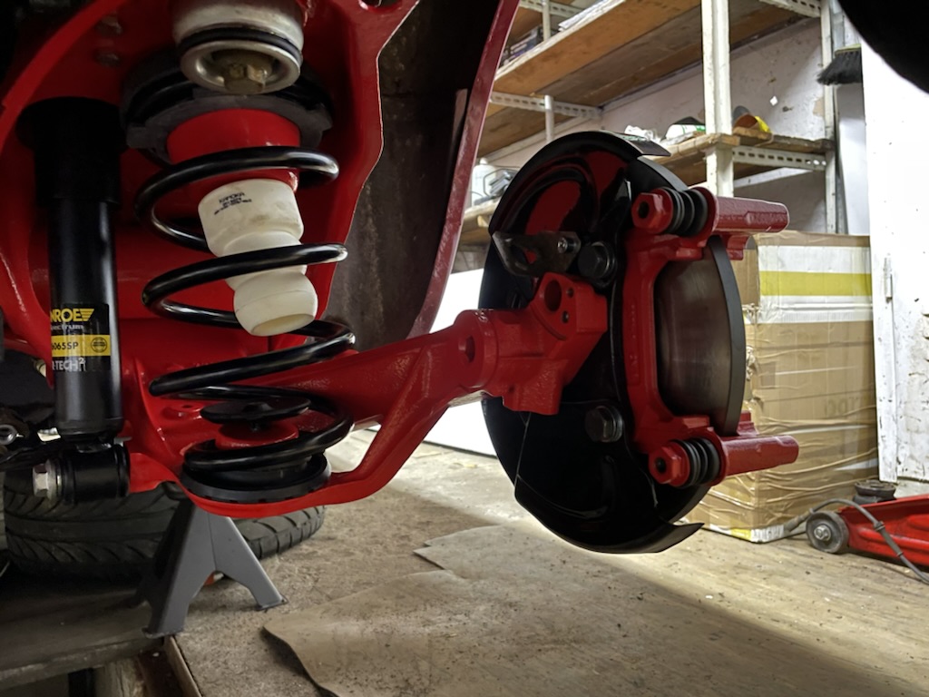

- sprawdzić (wymienić?) zawieszenie

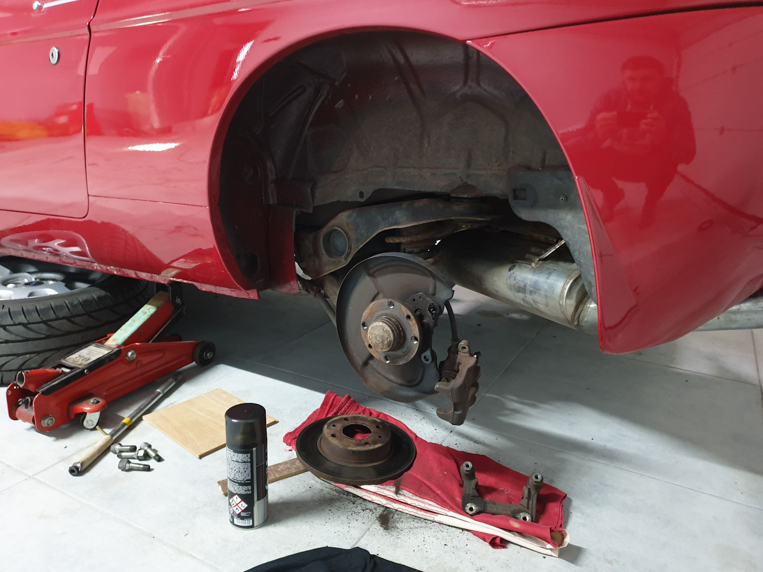

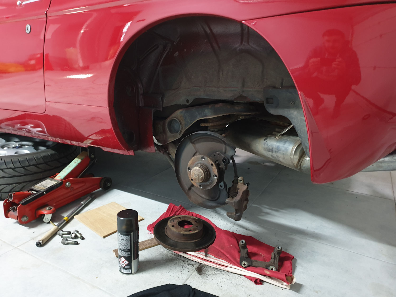

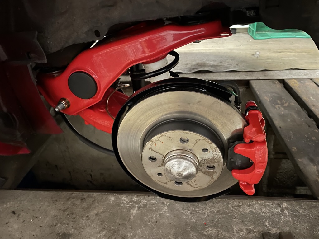

- hamulce są do wywalenia + nowy płyn hamulcowy

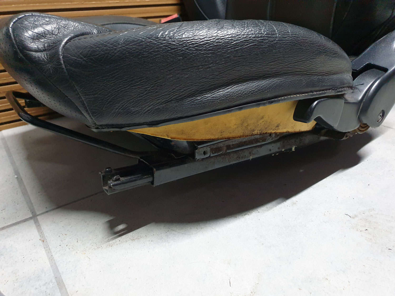

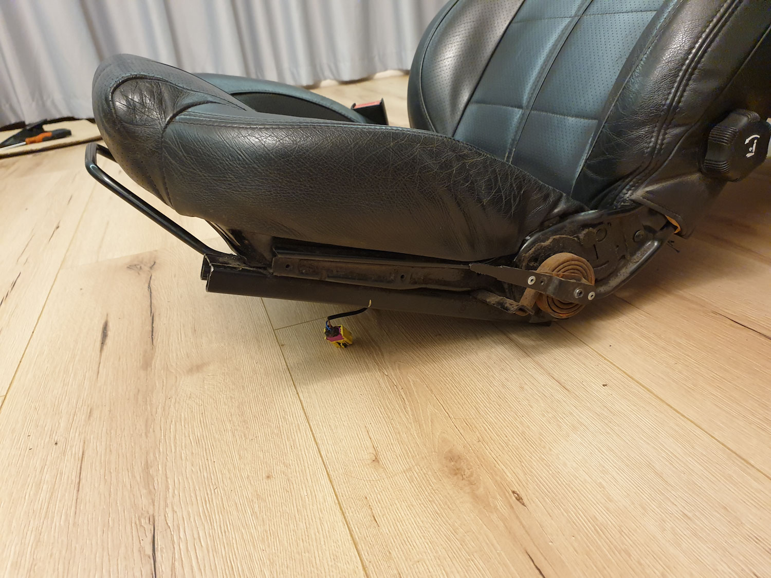

- poprawić fotel kierowcy bo się trochę rozklapł :lol
- powalczyć z dachem obecnie mam 2 sztuki. Jedna ma dobry stelarz i kompletne uszczelki. Drugi ma poszycie w super stanie ale nie ma szyby + pordzewiały stelarz.

- płukanka silnika + nowy olej z filtrem
- założony wariator INA + nowy wariator oryginalny FIAT
- wymieniona manszeta przegubu po stronie kierowcy
- okazało się że łożysko po stronie kierowcy nie istnieje więc też zostało wymienione
- zalany i odpowietrzony nowy płyn hamulcowy ATE

No i teraz najważniejsza sprawa, udało się zrobić dach :! :! :!
Ten dach to nie jest szczyt marzeń niestety, stelarz jest podrdzewiały, poszycie mimo mycia i impregnacji ma jakieś dziwne białe plamy. Ale jest i można pojechać dalej niż 10km od domu :lol
Kupiłem go bez okna, więc musiałem to zmienić. Niestety nie dało się znaleźć nikogo kto by się tego podjął. Więc jak będzie ktoś zainteresowany to da się to zrobić samemu.
Potrzebne będą:
- folia PCV ja kupiłem 1mm i chyba to jest za grube, następnym razem wziąłbym 0,75mm
- klej do pontonów
- taśma wzmacniana czarna (lub coś innego do obrobienia od wnętrza
- opcjonalnie igły i nić wr-40
Ja zrobiłem to tak:
1) wyprułem stare maskowanie szyby, starałem się zostawić oryginalne nici, bo ładnie wyglądały
2) na styropianie odmierzyłem okno i wyciąłem nożykiem do tapet z PCV
3) szpilkami tapicerskimi przymocowałem i naciągnąłem PCV w materiale
4) kawałek po kawałku wyjmowałem szpilki, podklejałem klejem do pontonów i zabezpieczałem szpilkami jeszcze raz
5) tu można skończyć jeśli ktoś nie ma wolnych 100 lat życia :green
6) ja szyłem tak, że miałem 2 igły i przeplatałem przez oryginalne dziury w materiale raz z jednej raz z drugiej, dzięki temu nie dziurawimy dachu + mamy szew po obu stronach. Szwy były 2, ja szyłem tylko po jednym.
7) na klej do pontonów wkleiłem czarną taśmę wykańczającą
Powiedzmy, że nie jest to jakaś profesjonalna robota, ale ważne, że jest dach :)

Mamy kolejne zmiany, niby drobne a komfort jazdy urusł o kilka poziomów :)

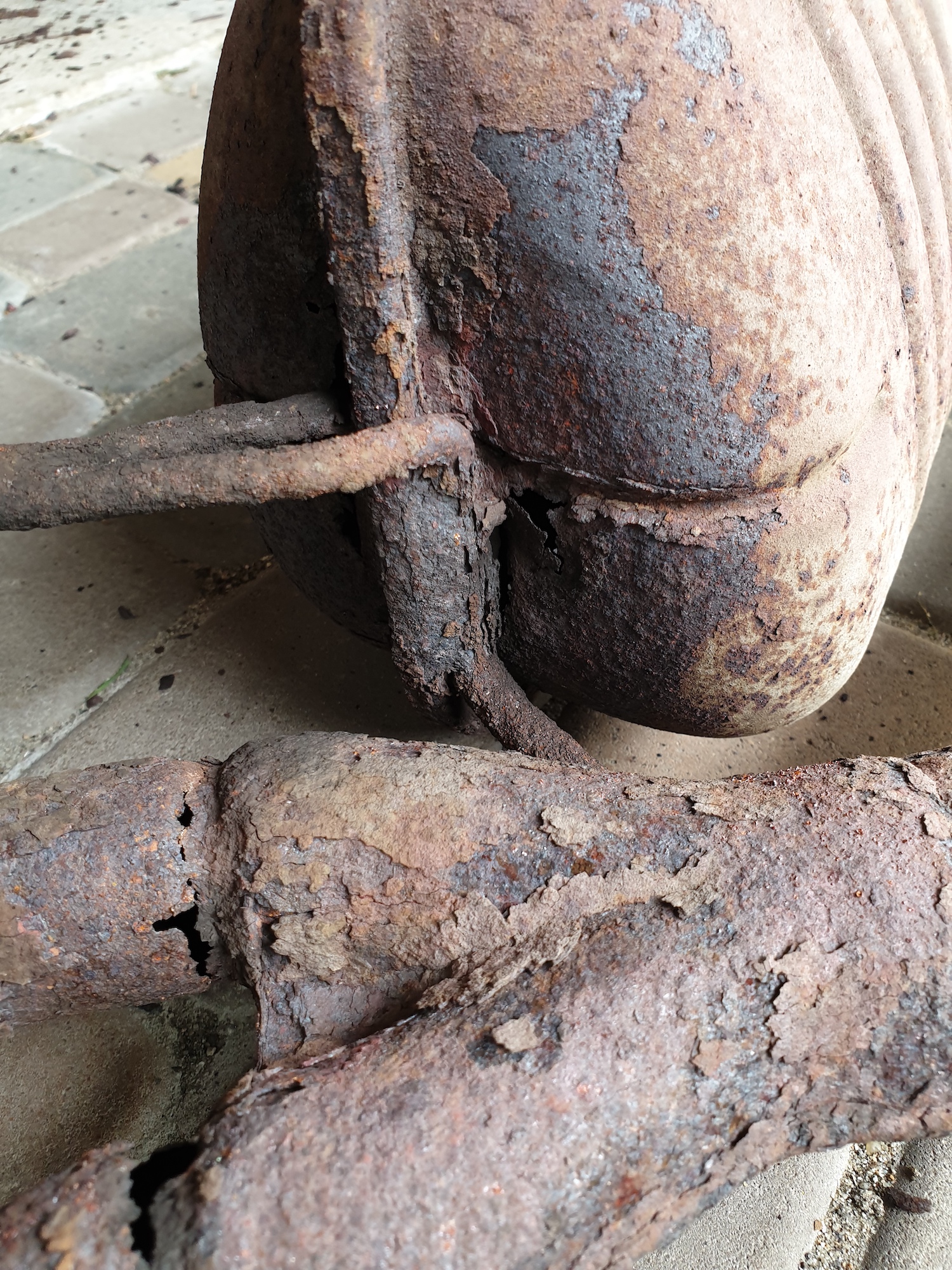

Okazało się, że w sumie uszkodzony jest jedynie tłumik końcowy. W sumie to go nie ma a nie jest uszkodzony. Udało mi się zakupić oryginalnego Supersprint.
Oprócz tego został cały układ sprawdzony i poskładany od nowa na pastę do wydechów. Okazało się, że z 4 śrub między kolektorem a resztą układu trzymają się 2 i to luźno. Dlatego było tak głośno. Poszła nowa uszczelka i pasta. Łącznik elastyczny, katalizator i tłumik środkowy są ok.
Tak, dobrze przeczytaliście katalizator jest i jest w bardzo dobrym stanie :szok

Super!
Będziesz regenetował tylną belkę, czy zostawiasz tak jak jest?
Re: Czerwona Barchetta z centralnej Polski
Postprzez maciek30_pl » 29-maja-2020 12:32
Póki co zostawiam, czymś tylko przed rdzą zabezpieczę :)

Jak mi przeszło to zaczęło falować 2000-3000 RPM. Co za samochód złośliwy...
Wymieniłem krokowy i sondę, wydaje się że pomogło, ale nie miałem czasu wyjechać z garażu :D
maciek30_pl
Posty: 47
Postprzez Lo_Thar » 06-sie-2020 09:44
:( Mam nadzieję że się udało - idą upały o szkoda było by Barki nie wykorzystać w najbliższych dniach
Postprzez maciek30_pl » 19-sie-2020 12:00
Tak dla potomnych, był czas na wycieczkę...
Wymieniłem silniczek krokowy na nowy i było to samo, falował, świrował. Dodatkowo wymieniłem sondę lambda i działa jak trzeba :)
W kompie był błąd związany z silniczkiem krokowym, o Sondzie Lambda nie było nic.

Kolejną rzeczą do roboty są tylne hamulce, tarcze i klocki już mam, zostało złożyć. Mam na to całą zimę więc chyba się uda :)

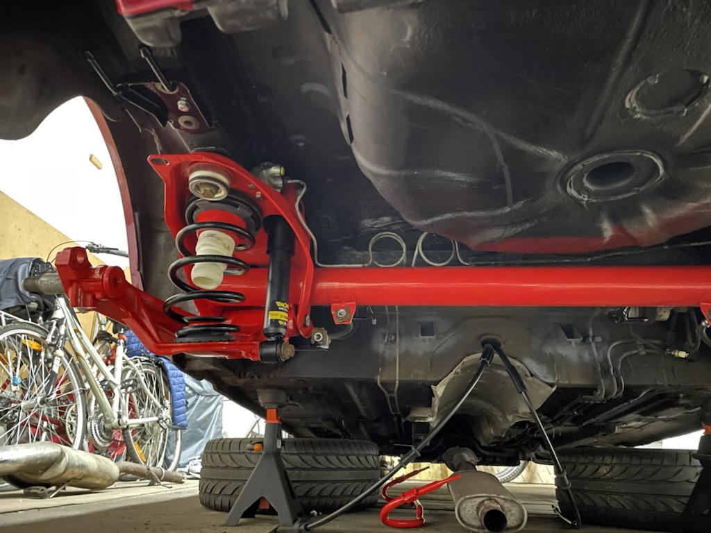

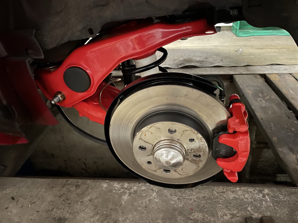

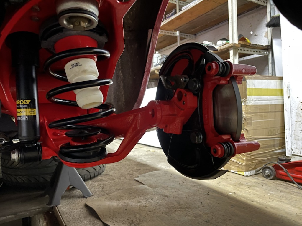

I kolejny problem rozwiązany, komplet hamulców z tyłu wymieniony. Tłoczki, gumki, wszystko w super stanie.
Lista rzeczy do zrobienia jest co raz krótsza :)

Ten samochód to mnie chyba wykorzystuje finansowo.

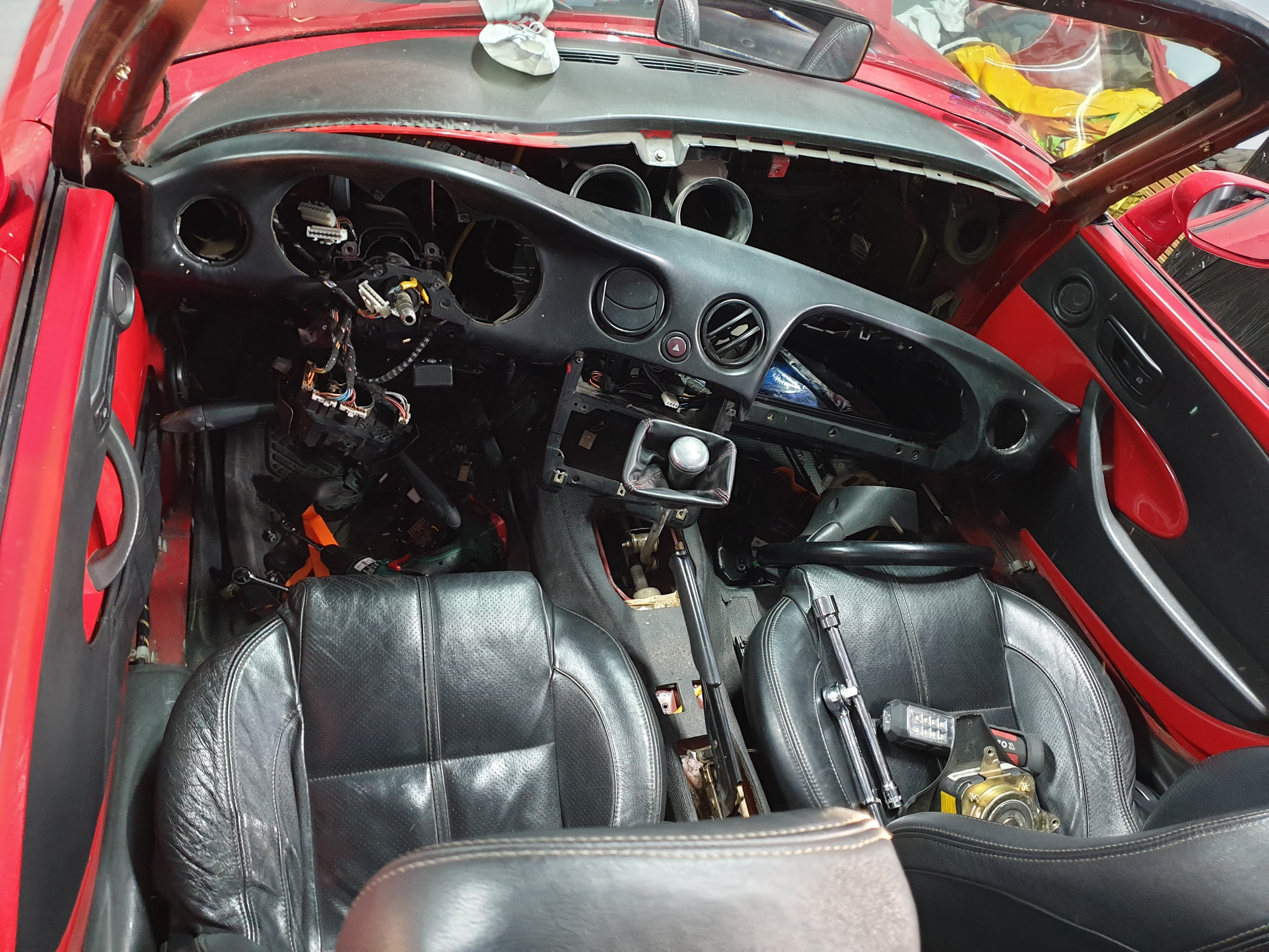

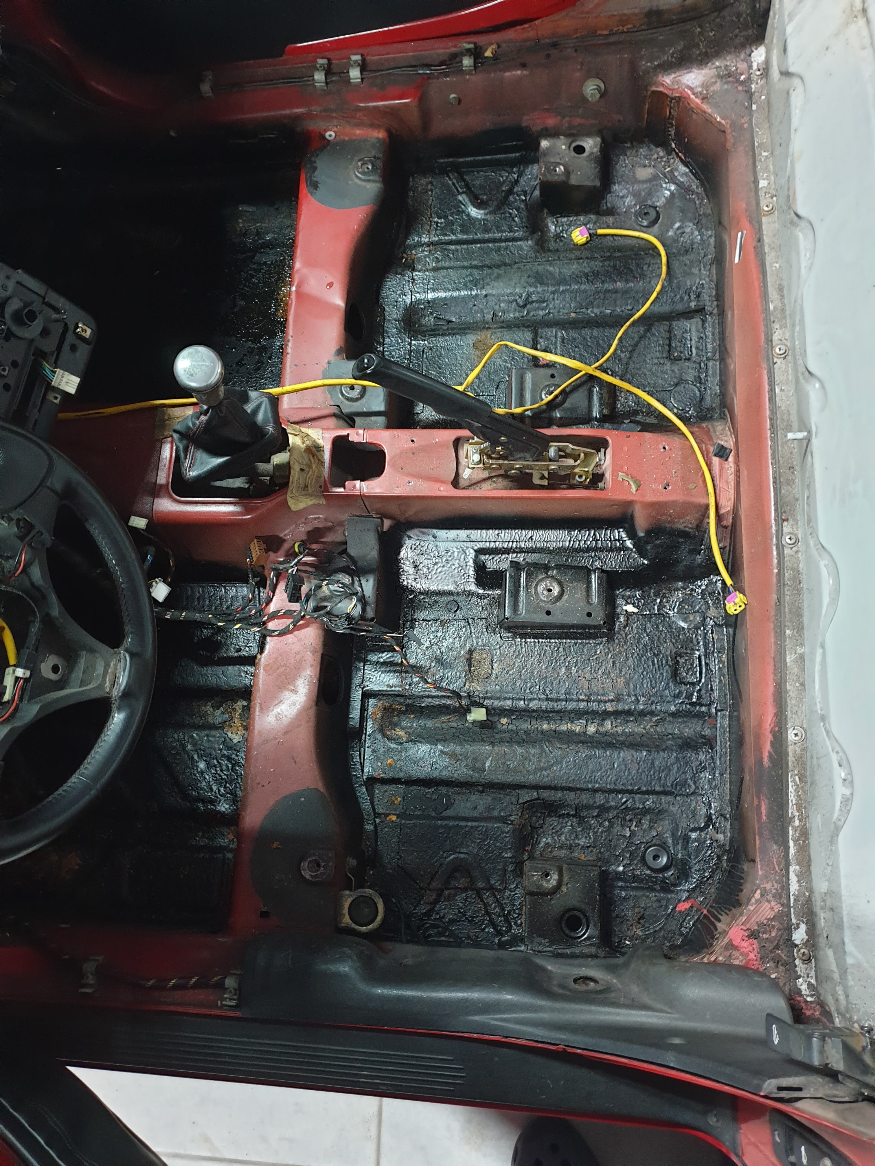

Okazało się, że znalazłem wodę w okolicach pasażera. Jak się okazało to nie woda tylko płyn chłodniczy. Krótkie poszukiwanie i zaczynamy zabawę w wymianę nagrzewnicy. Nie polecam nikomu...
Najlepsze, że nowa nagrzewnica kosztowała 45 PLN brutto. Rozbieranie żeby wyjąć ten moduł zeszło się koło 7h. Składam już około 4h, ale stwierdziłem, że od razu wyjmę wannę podłogi, żeby zobaczyć co tam słychać.
Okazało się, że ściana grodziowa jest w idealnym stanie. Nie dość, że nie jest po żadnym prostowaniu to i nie ma tam grama rdzy.
Jak to się mówi, ciąg dalszy nastąpi :)
maciek30_pl
Posty: 47
Postprzez wisiena » 07-sty-2021 20:14
Jak już tyle rozebrałeś, nie żałuj czasu i zrób wszystko co masz pod ręką.
Deskę składaj na taśmę parcianą oklejając miejsca styku z blachą. Nie będzie jej słychać.
Te śruby, którymi mocowana jest deska mają gumowe przekładki. Warto je wymienić. Najlepiej wyciąć z arkusza gumy wykrojnikami do skóry.
Postprzez maciek30_pl » 08-sty-2021 14:17
O kurde, a ja myślałem, że ta guma to czyjaś rzeźba :D A tu wyglada na to, że to nigdy nie było rozbierane :)
Na taśmę parcianą niestety za późno, już deskę poskładałem górną część...

Postprzez maciek30_pl » 14-sty-2021 11:36

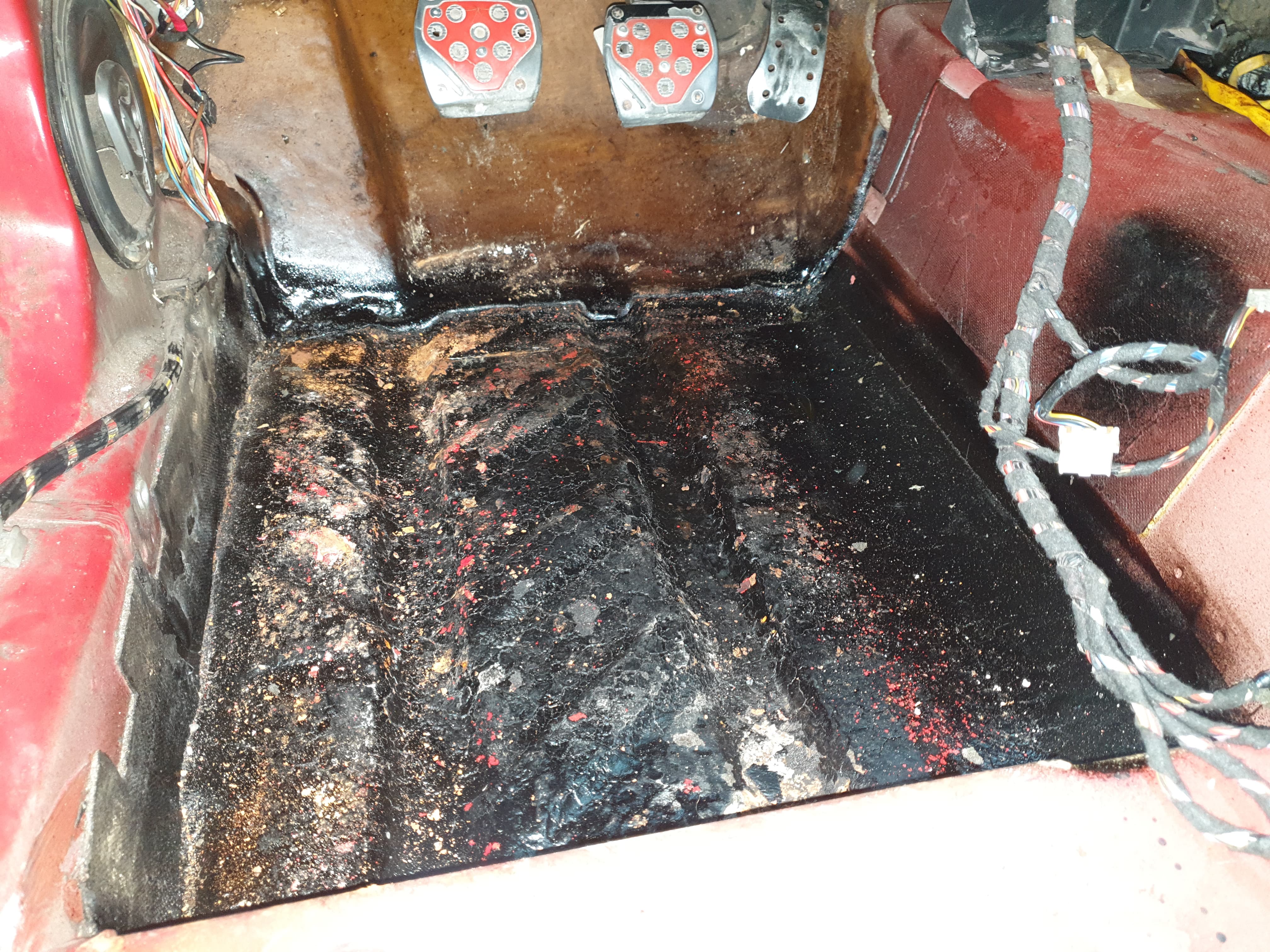

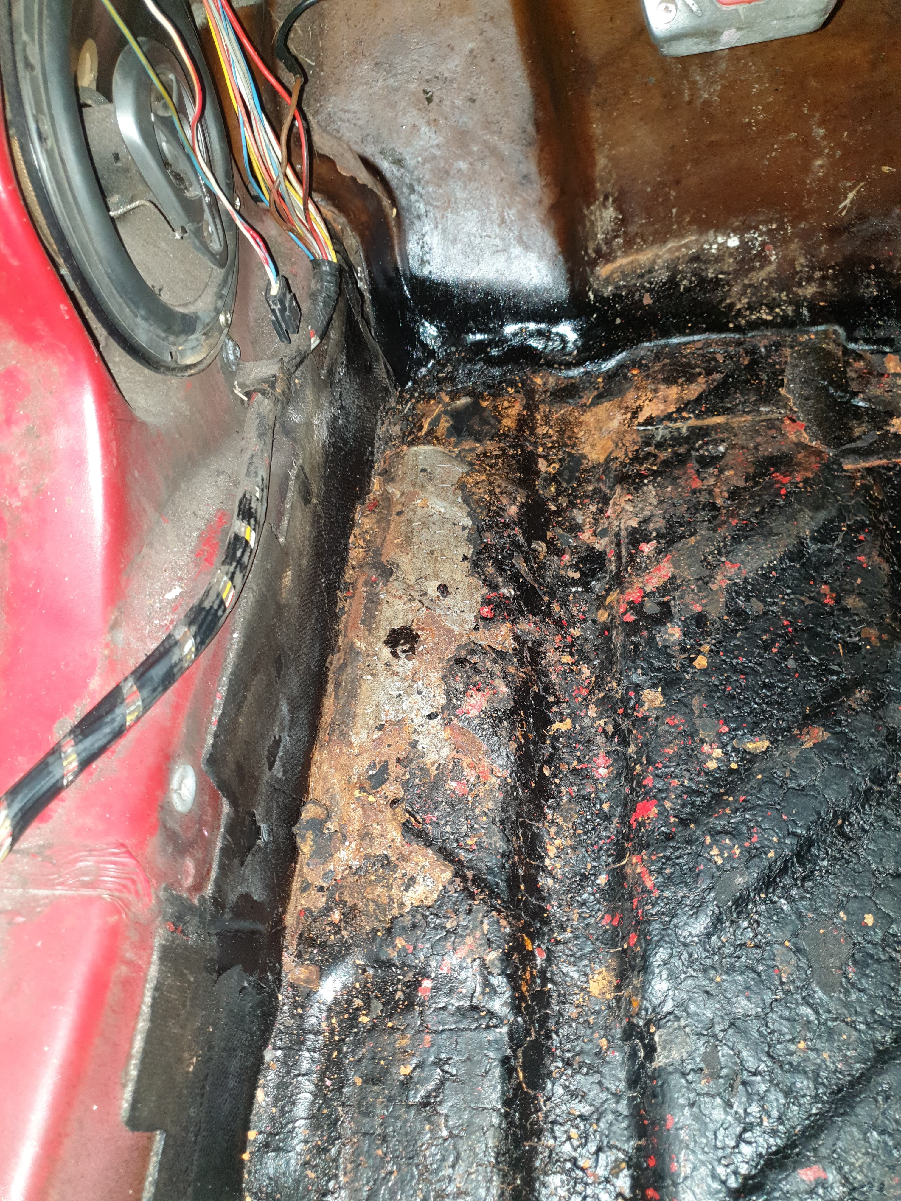

No to wykładzinę mamy poza samochodem :)

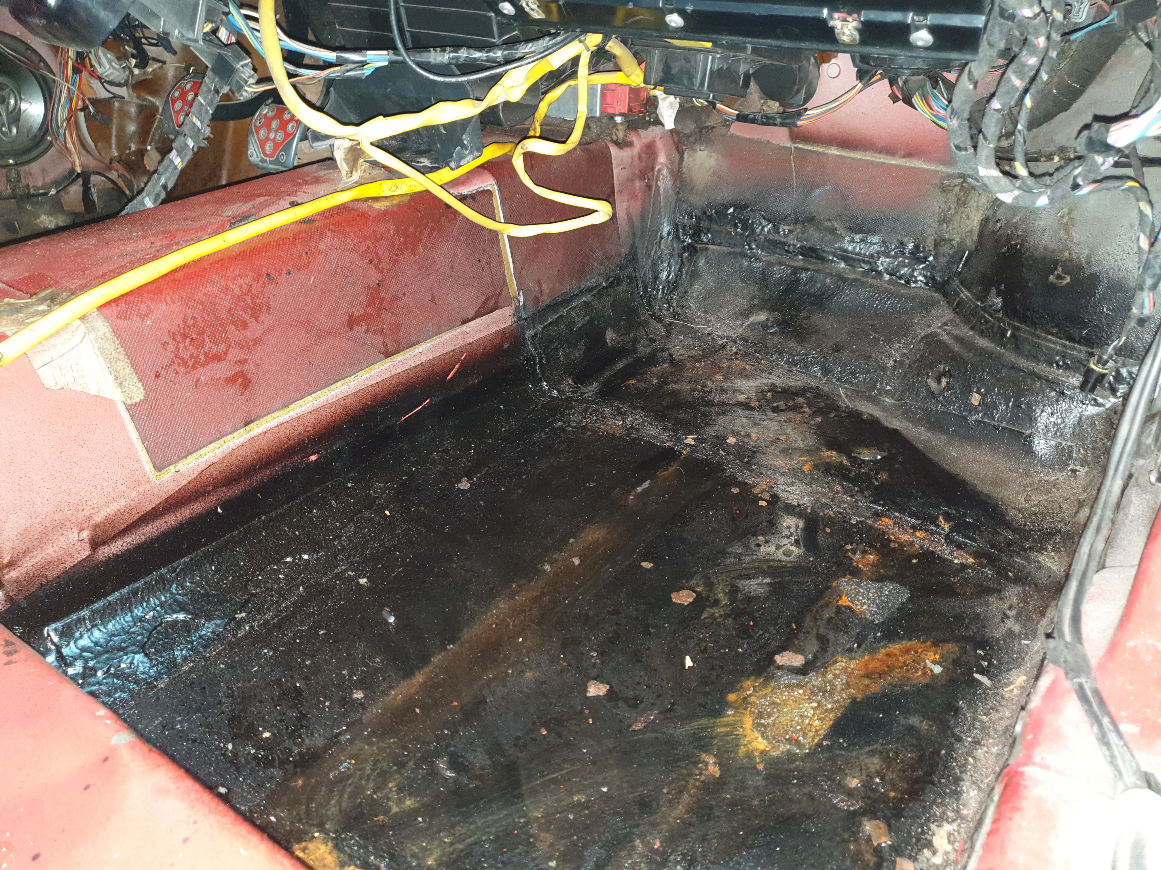

Okazało się, że niestety płyn musiał bardzo długo lecieć, gdyż jak ją położyłem na podłodze to lało się z niej okrutnie. Czekam teraz aż wyschnie, ile będzie trzeba tyle sobie w kotłowni poleży. Chcę teraz wsadzić fotel kierowcy, zalać układ chłodzenia, odpowietrzyć i przejechać trochę kilometrów, żeby sprawdzić czy nie cieknie gdzieś dalej płyn, zanim wykładzina wróci do samochodu.
Kolejna niespodzianka, okazało się, że podłoga nie dość, że zrobiona porządnie to zabezpieczona bardzo przyzwoicie :) Jedyne miejsce do poprawy, to pan który mi podnosił samochód przy robieniu wydechu, wgiął mi pod nogami kierowcy kawałeczek podłogi i odpadło zabezpieczenie. Teraz trzeba całe to wyczyścić, zabezpieczyć barankiem i poskładać :)
To co wydaje się rude na zabezpieczeniu to ... rdza, która była przyklejona do wykładziny. Widocznie, jak podłoga rdzewiała, to przyklejała się do wykładziny. Po zabezpieczeniu, odkleiła się od wykładziny i wczepiła się w zabezpieczenie. Ale nie powiem, mały zawał był :)

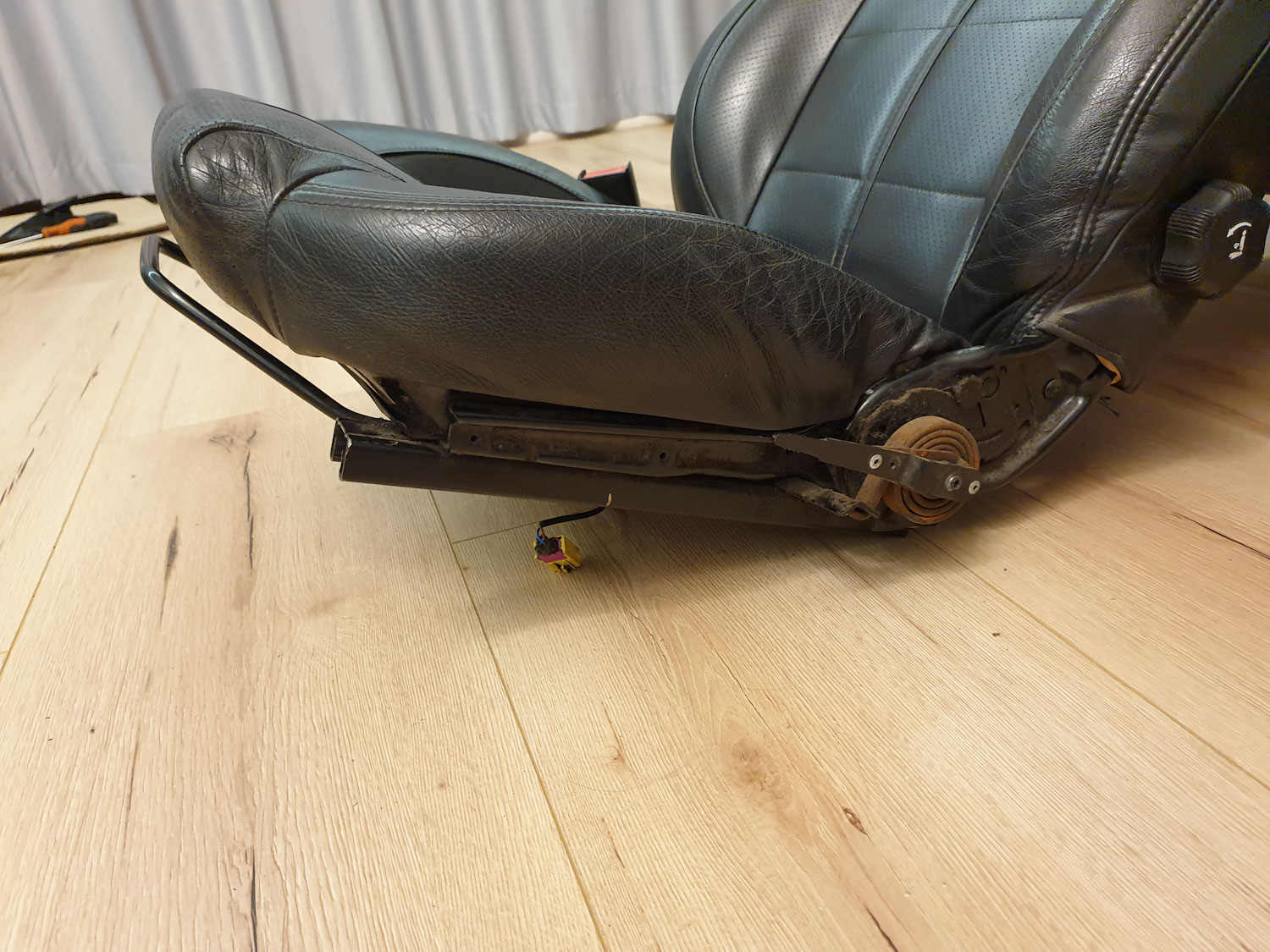

Kolejna mała poprawka. Udało się wreszcie poprawić trochę fotel skoro i tak był poza samochodem.
Przed:
Po:
Okazało się, że gąbka jest w całkiem dobrym stanie, a jedyne co się stało to wypiął się materiał z szyny. Domyślam się że sam z siebie się nie wypiął, więc zobaczymy na jak długo ta naprawa starczy :)
maciek30_pl
Posty: 47
Postprzez wisiena » 26-sty-2021 07:32
Zawsze możesz lekko dogiąć szynę, w którą wkładałeś te wszyte na krawędzi plastikowe elementy.
Postprzez maciek30_pl » 01-lut-2021 17:08
Jeszcze to poprawie faktycznie :)
Udało się przykręcić fotel, jeszcze bez składania podłogi. Wsadziłem ręcznik papierowy tam gdzie ciekło i zrobiłem tak 10km.
Ręcznik był suchy, ale ciekło pod samochodem, ewidentnie płyn chłodzący. Nie bardzo wiedziałem o co tu chodzi więc uzupełniłem płyn chłodzący, bo się odpowietrzylo i pojechałem jeszcze raz. Tym razem 30km, przy czym z otwartym dachem bez okien 120km/h około 10km. Później znów do garażu, na pierwszy rzut oka wszystko suche.
Dzi minął 4 dzień jak tak stoi i nie kapie. W zbiorniczku tyle płynu ile poprzednio. Wygląda na to, że ten płyn był rozlany jeszcze gdzieś na wahaczach po wyjmowaniu nagrzewnicy.
Teraz wystarczy tylko, to wszystko poskładać ... :lol

Nie mogę już edytować posta a wiele osób o to pytało.
Uszczelka baku, którą kupiłem to Uszczelka czujnika poziomu paliwa Seicento 1,1 MPI, Numer katalogowy: 46743880, http://sklep.euroforin.eu/uszczelka-czujnika-poziomu-paliwa-seicento-1-1-mpi-p-1764.html
maciek30_pl

Postprzez maciek30_pl » 05-kwi-2022 18:54
Żeby ktoś nie pomyślał, że się nic nie dzieje, wrzucam mały teaser :)
Więcej opiszę w następnym wpisie jak zacznę to składać do kupy. Zapadła decyzja, ze idzie wszystko co się da nowe. Macie kogoś do polecenia, kto fajnie zaciski zrobi :) ?

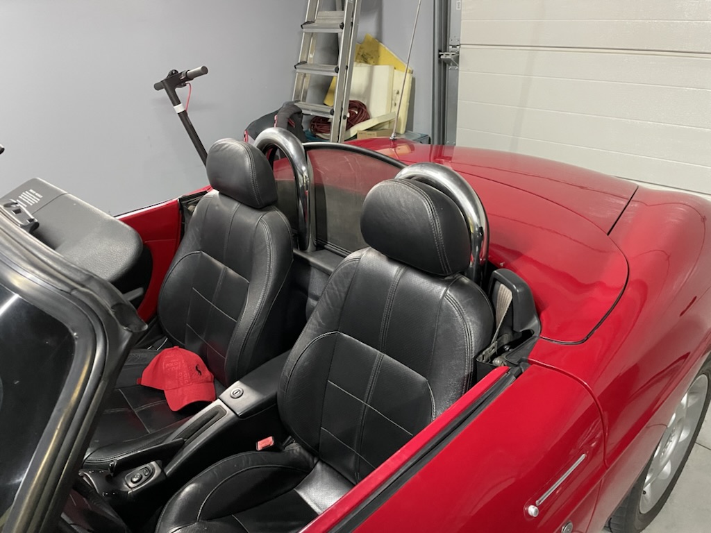

Fiacik dostał w nagrodę windshot, udało się kupić z tymi śmiesznymi pseudo rollbarami.
W sumie doszliśmy z Barchettą do etapu, gdzie mechanicznie nie mam się do czego przyczepić. Można zacząć myśleć o "pierdołach" :butla
