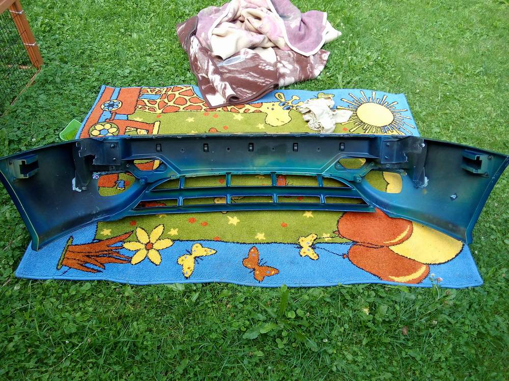

Postprzez Lo_Thar » 21-sie-2021 15:37
Niedawno Barka miała małą przygodę. Kierowca przedemną nagle wrzucił wsteczny i skasował mi zderzak i pokiereszował nosek. W sumie nie ma tego złego, bo odszkodowanie starczyło na naprawę, nowy zderzak i jeszcze sporo zostało. Stary zderzak był wcześniej sklejony po parkingowym uderzeniu, więc teraz jest jakby nie było lepszy
Re: Barchetta z Bielska
Postprzez Lo_Thar » 21-sie-2021 15:39
Przy okazji rozmontowywania świateł miałem teraz do nich lepszy dostęp niż wcześniej, więc przeszlifowałem i pomalowałem jeszcze raz ramki oraz kratkę która po 21 latach była już szara
