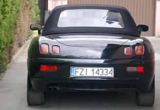

Barchetta 1996r zakupiona w październiku 2009r.
Bez ABS-u, klima, skórzana tapicerka, dwie poduszki pow. - czarna 601 Nero
Zimowe przegotowania do sezonu 2010 obejmowały:
- naprawę tylnego zderzaka (urwany zaczep)
- osuszenie i uszczelnienie świateł tylnich
- wylanie wody i uszczelnienie tylniego światła przeciwmgłowego
- wymianę lampki oświetlenia tablicy rejestracyjnej (pasuje od CC)
- wymianę anteny elektrycznej pasuje od Lanci
- regulację szyby kierowcy (odkręcone śrubki)
- naprawę urwanej klamki maski (od Tipo po przerobieniu)
- wymianę żarówek oświetlenia wskaźników
- naprawę zegarka
- naprawa niedziałającego zawsze licznika prędkości lub obrotomierza (w zależności od humoru)
- wyczyszczenie wnętrza reflektorów i soczewek
- piaskowanie i malowanie felg stalówek
Na wiosnę gdy już było cieplej:
- zamontowałem oryginalny dach płócienny zakupiłem go w Niemczech
- naprawiłem też klimatyzację – odłamana rurka napełniania niskiego ciśnienia – przyspawano, nowa chłodnica klimatyzacji, którą zakupiłem też w Niemczech, nowy osuszacz
- napełnienie Klimy – działa ok.!
- naprawa uszczelki pokrywy dachu, zastosowałem sikaflex 221
- montaż nowych zaślepek mechanizmu dachu
- wymiana sprężyn gazowych dachu
- wymiana termostatu
- wymiana oleju silnikowego na selenię k20
- wymiana oleju skrzyni biegów
- czyszczenie zaworu krokowego przy przepustnicy (falowanie obrotów) –cenne porady Fishera - forum
Modernizacja obejmowała:
- montaż dodatkowego gniazdka do ipoda w oryginalnym radiu
- wykonanie i montaż trzeciego światła stopu w szczelinie bagażnika
Do zrobienia:2011
- Łożyska kół przednich lub i łożysko podpory półosi
- nowe wykorzystanie popielniczki
- wzmacniacz, głośniki
- oklejenie? malowanie?

ad1 daszek zakładałem na podwórku zgodnie z instrukcją jaką mi firma sprzedająca przysłała, opis głównie fotograficzny prościzna, podane też były potrzebne narzędzia do montażu
ad2 kupiłem w http://www.eurotop.de
http://www.eurotop.de/verdeck-shop/index.htm
jakość dachu znakomita firma podaje, że cięty i szyty z laserowa dokładnością - zaznaczone (nadrukowane) nawet były otworki na śrubki, proponowali mi również klej jestem bardzo zadowolony
wybrałem materiał sonnenland 101 schwarz - wymaga późniejszego zaimpregnowania
Szyba z homologacją jest już wszyta i w cenie dachu. Świetna zabawa przy montażu polecam.
ad3. światło stopu - zrobiłem prostą, ale precyzyjną formę, wstawiłem do niej diody i wszystko po podłączeniu zalałem silikonem następnie po wyschnięciu wkleiłem w szczelinę - jest super - niestety bez homologacji i trochę za nisko - przepisy podają że trzecie światło ma być na wysokości min 85cm, a w barce szczelina jest chyba 10cm niżej już nie pamiętam - myślę że policja się do tego nie przyczepi, ale kto to wie, nie jest to mój pomysł, ale podejrzany z internetu - realizacja to już mój pomysł. jak by kogoś interesowało to spróbuje opisać i narysować jak to zrobiłem niebawem wyślę tez fotkę
